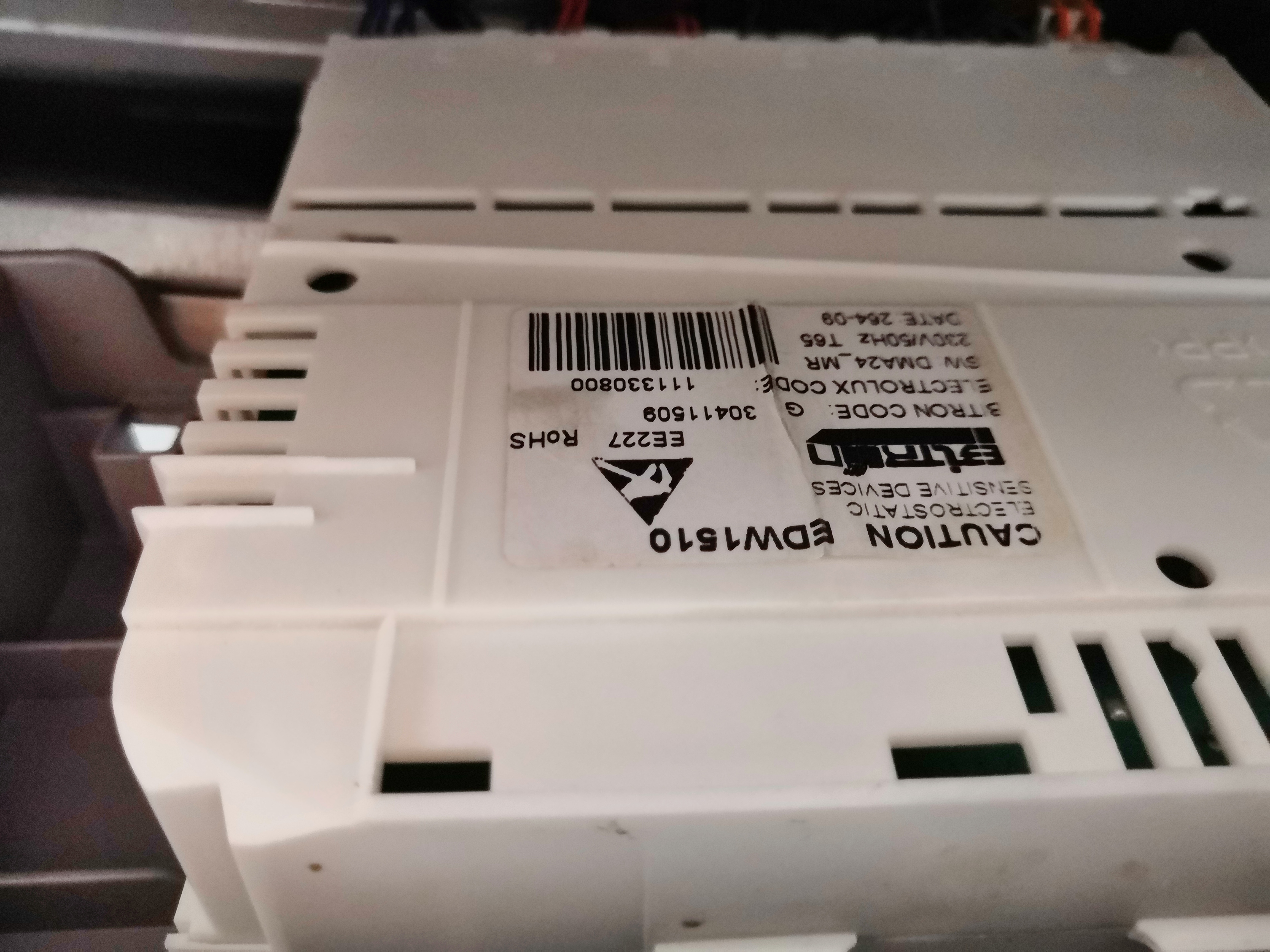

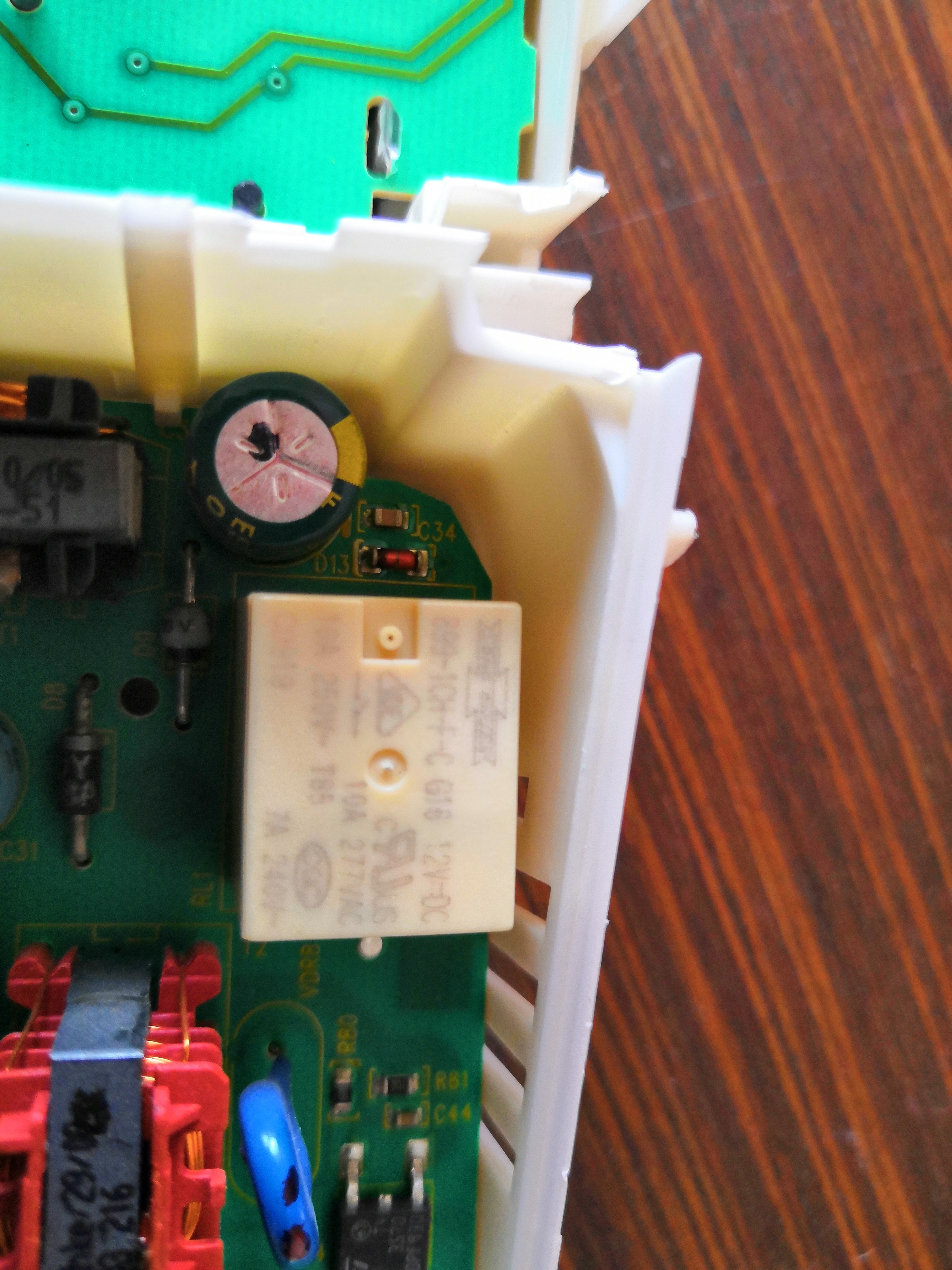

    Problem ze zmywarką zaczął się jakieś dwa tygodnie temu. Diagnoza pompa myjąca ( urwany wirnik). Po wymianie pompa chodziła kilka godzin i niestety źle założony wąż puścił i woda poleciała na elektronikę, co spowodowało, że urządzenie nie pobiera wody. Wyrzuciło zabezpieczenie i było czuć lekki smród spalenizny. Aktualnie nie podaje napięcia na elektrozawór w związku z czym nie pobiera wody. Wyciągnąłem sterownik i widzę spalony przekaźnik.
    Myślę, że w tym leży problem. Pytanie tylko czy jego wymiana wystarczy bo nie mam schematu i do końca nie wiem jaką ma funkcję ( się spalił).
    Z góry dziękuję za pomoc.
    Zmywarka Electrolux ESI 65010x - Spalony przekaźnik na płycie głównej Zmywarka Electrolux ESI 65010x - Spalony przekaźnik na płycie głównej
    #2 17954733
    Chupacabra
    Poziom 33  
    Posty: 1684
    Pomógł: 247
    Ocena: 866
    Ten przekaźnik nie jest spalony, tylko mocno wyeksploatowany. Widać, że prąd przepływający przez niego mocno go grzał. Można go wymienić, ale nie wiem czy to rozwiąże problem. Daj zdjęcia całego modułu, a nie tylko części.

    Taki sterownik posiadam.
    #6 17957113
    cezet
    Posty: 7549
    Pomógł: 718
    Ocena: 1405

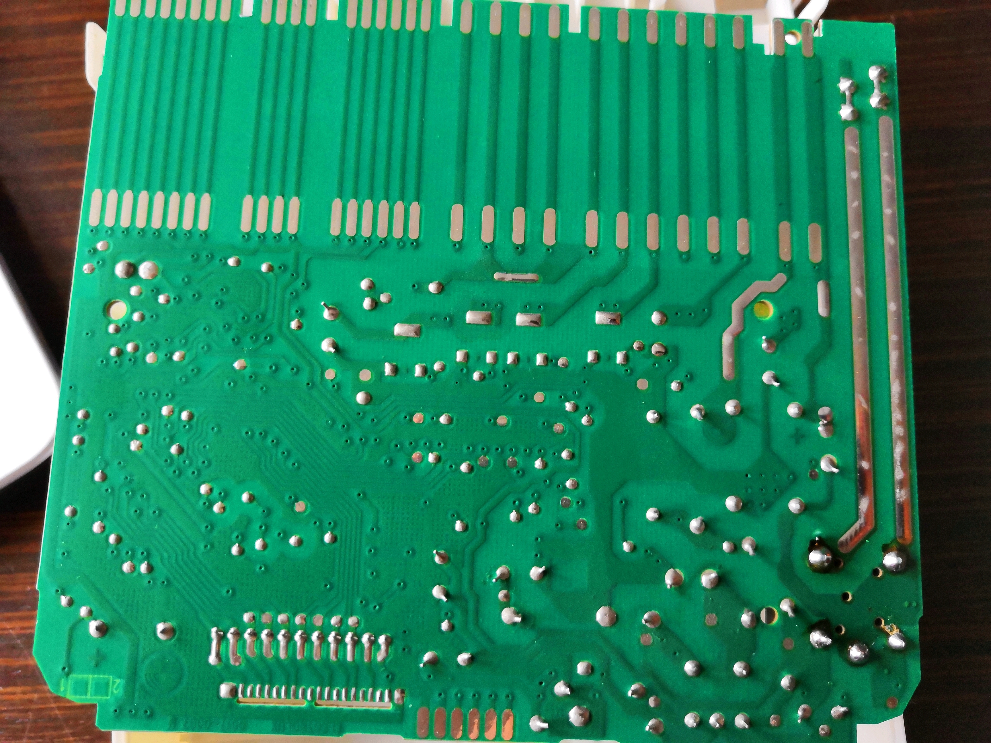

    Powinieneś dać dać dokładne zdjęcie samej płyty ( z dwóch stron ) a nie obudowy.

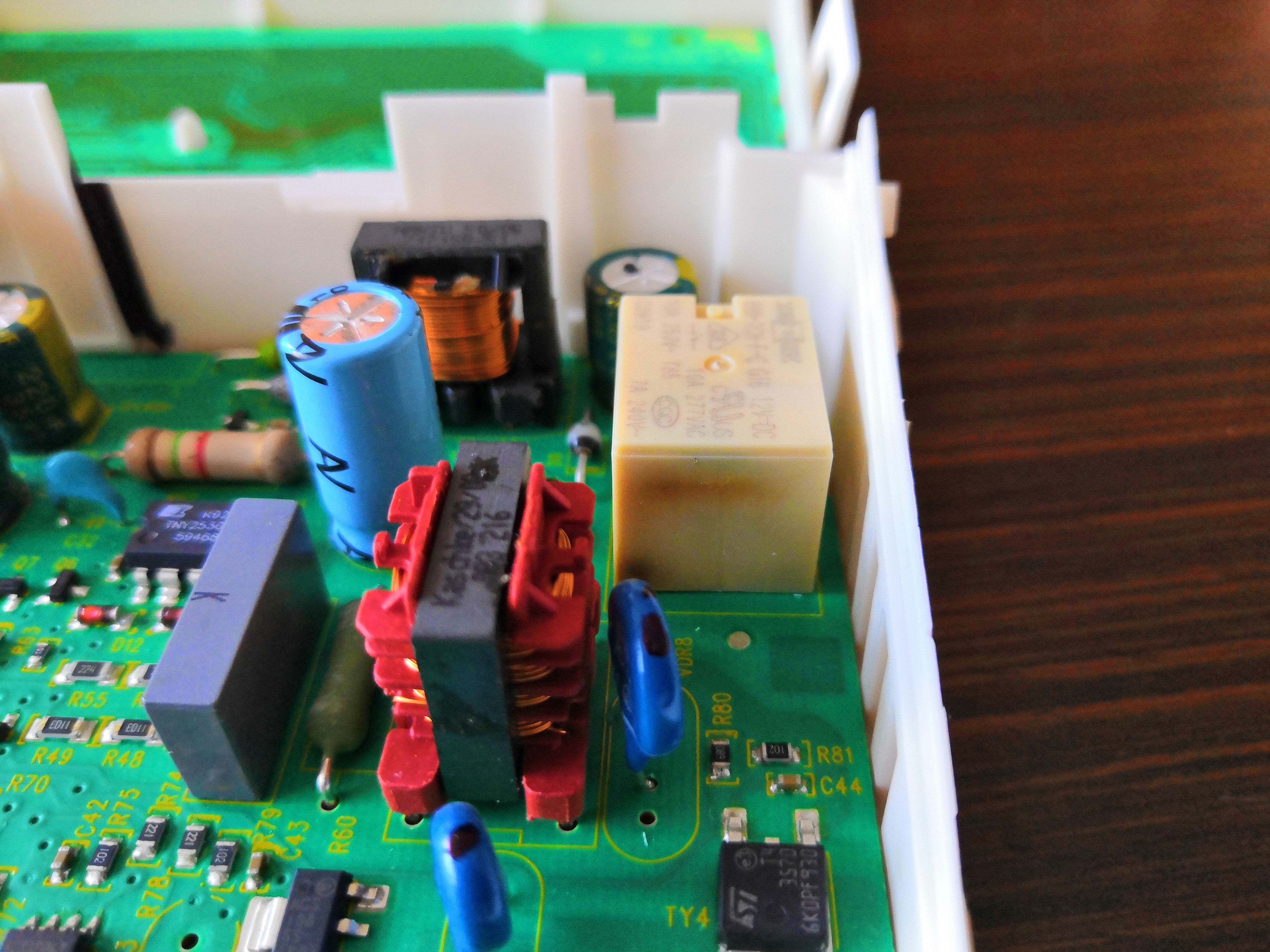

    Przekaźnik wymieniony na nowy

    Zawór napełniający sterowany jest elementem TYACS2 (ACS102-6T1)

    Wymiana elementu wystarczy? Jakie warunki muszą być spełnione dla wysterowania zaworu?

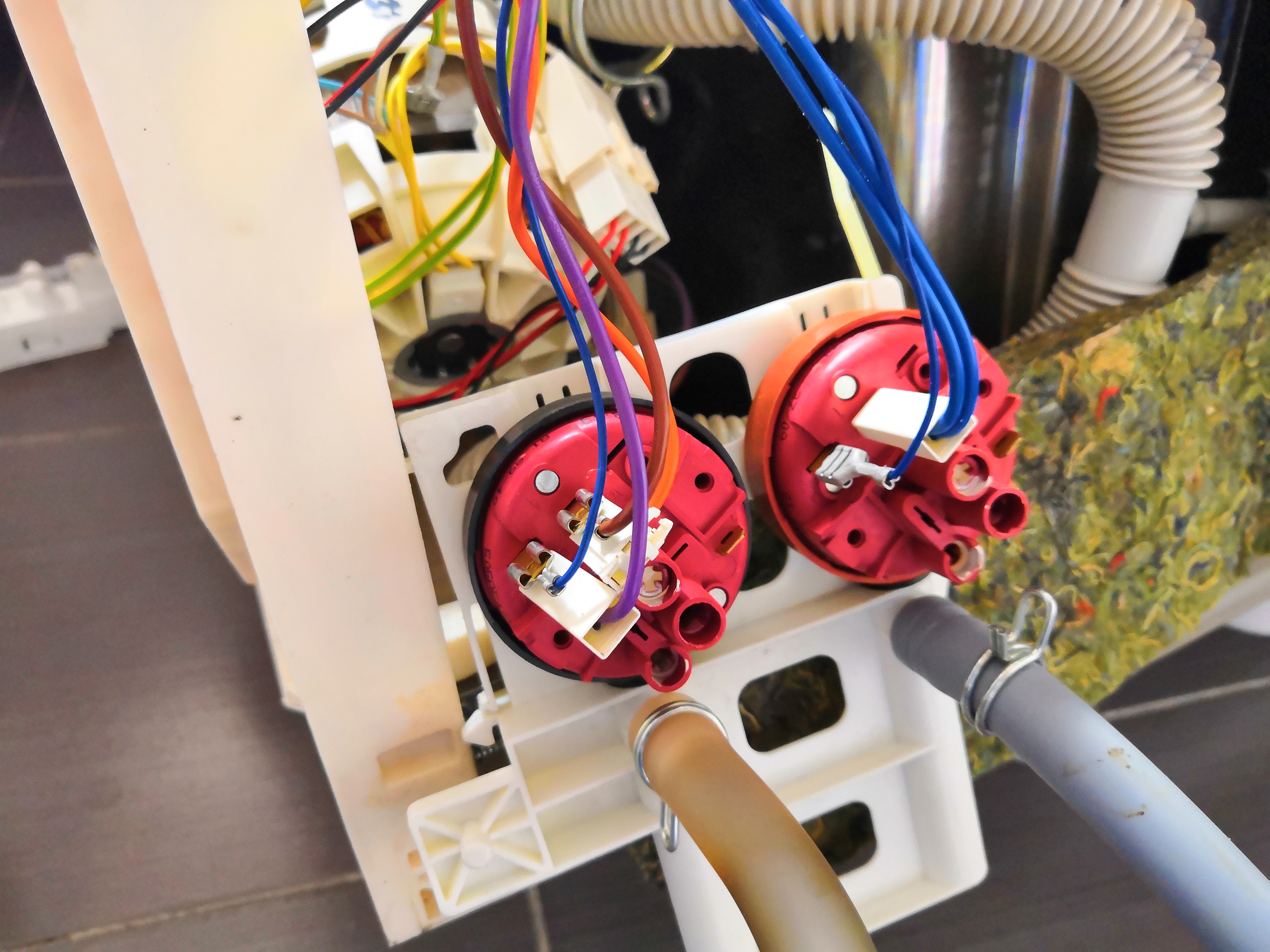

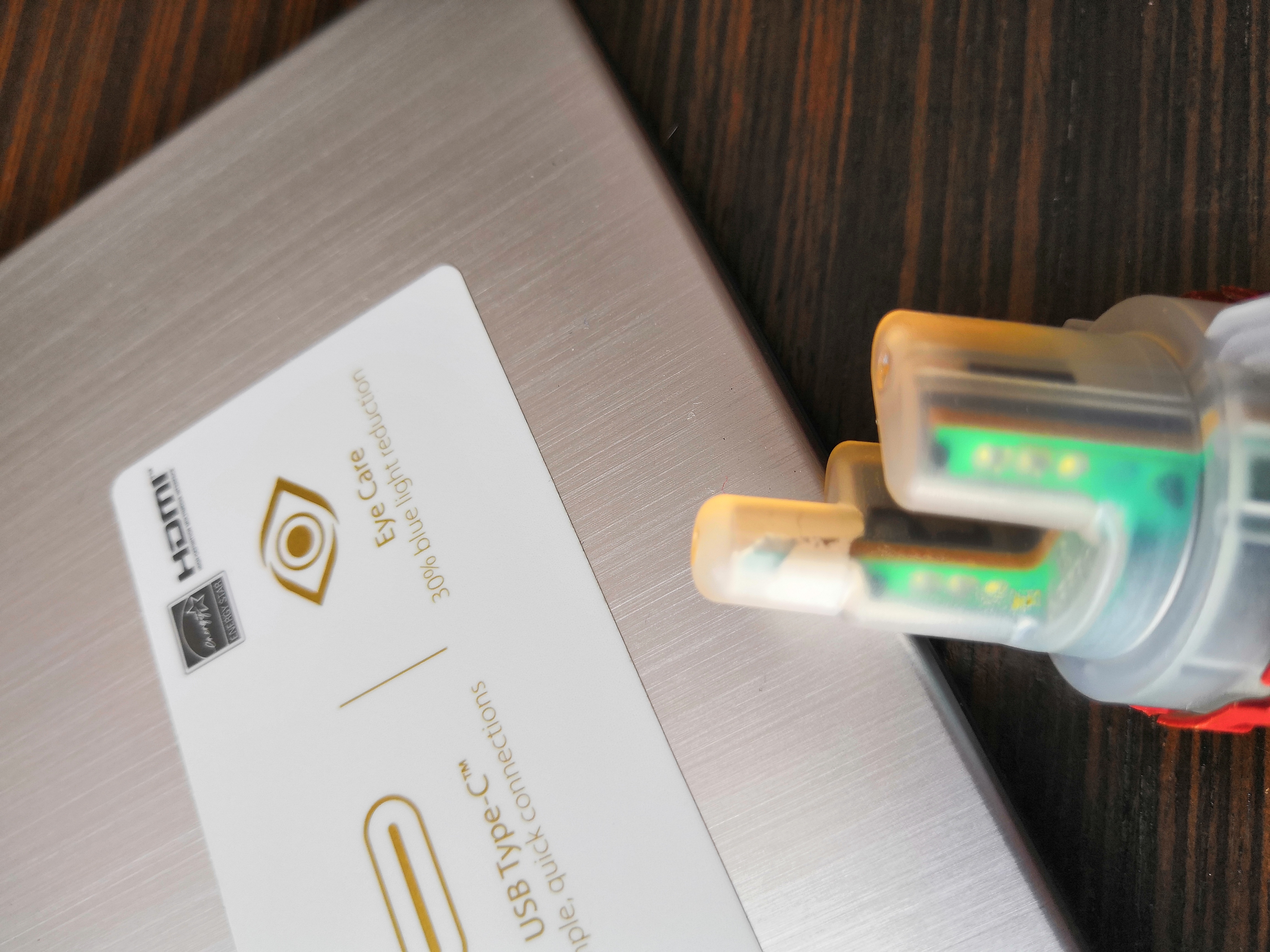

    Tak wyglądają części po demontażu. Hydrostaty sprawdziłem miernikiem po dmuchnięciu w nie przełączają styk.
    Misa czysta nie była zbytnio brudna. Pytanie o ten czujnik OWI czy ten biały nalot w nim to nie jest jakiś problem?
  • #22 17960408
    cezet
    Posty: 7549
    Pomógł: 718
    Ocena: 1405
    Skoro już go wyjąłeś , to go wyczyść ale to nie przyczyna. Zdejmij wężyki z hydrostatów i porządnie je przedmuchaj. Poskładaj wszystko , wejdź w tryb serwisowy, wykasuj błędy i jeśli na module nie jest nic uszkodzone to powinna ruszyć.

    Niestety nie działa. Dałem moduł do sprawdzenia automatykowi może coś poradzi. Za co odpowiada Triak TYACS3? Coś ją trzyma bo pompa odpływowa pracuje cały czas.
