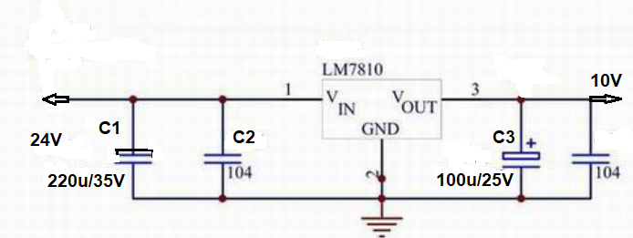

    Hej Mam pytanie banalne podejrzewam ale niestety brakuje mi wiedzy. Mam sterownik s7-1200 którego impedancja wejścia analogowego z karty katalogowej wynosi 100 kohm. Mam potecjometr 5 kohm. Zasilam wszystko 24 vdc. Jak mam dobrać rezystor żeby to działało. Prosze pomóżcie bo qrcze zawsze znajduje to w dokumentacji a chciał bym wkońcu wiedzieć jak ma go dobrać sam. Mógłby mi ktoś na kartce rozrysować taki krótki schemat jak to się liczyć

    Witaj
    Przepraszam, ale nie rozumiem w czym tkwi problem.
    W Twoim opisie brak jest informacji na temat typu sterownika PLC.
    Przypuszczam, że posiadasz wejście analogowe 0-10V.
    Do takiego wejścia możesz podłączyć max 10V.

    Wiesz co przeszukałem internet i już sam sobie odpowiedziałem. :) ale dziękuję ci bardzo za pomoc chodziło o to żeby do potecjometru dobrać oporniki żeby był spadek napięcia. Dzielnik napięcia inaczej ująć :)

    >>18546864 Mógłbyś podać tutaj link, gdzie znalazłeś informacje, jak dobrać rezystor i potencjometr, albo podziel się ta wiedzą tutaj. Też szukam odpowiedzi na to pytanie: jak dobrać rezystor i potencjometr dla sterownika S7-1200 CPU1214C i CPU1215C do wejścia analogowego 0-10 V, aby zadawać/symulować sygnał analogowy do sterownika?
    Wpisz w gogla hasło dzielnik rezystancyjny i pojawią się linki co to jest, jak policzyć dzielnik, też gotowe kalkulatory do takich wyliczeń.

    Może lepiej zamiast dzielnika , którego napięcie wyjściowe będzie zależeć od zmian wejściowego , użyć stabilizatora .
