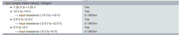

    Rezystancją wejściową się nie przejmuj - to są wejścia napięciowe, nie prądowe, więc im większa, tym lepiej.

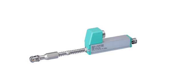

    Czujnik mierzy przesunięcie metalowego elementu w wózku. Zadawanie sygnału 0-10V dla sterownika w obwodzie 24 V z czujnikiem zmieniającym rezystancje Sprężyna dociska głowice do elementu i jak element się przesunie to odpowiednio się przesunie głowica, rezystancja zmienia się liniowo do ruchu głowicy. Programowo wszystko wiem jak rozwiązać tylko muszę to jakoś połączyć.

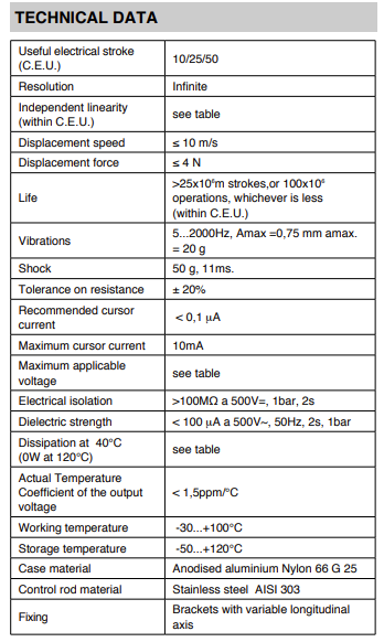

    Właśnie zaczynam się martwić o przepływający prąd, bo maksymalnie mogę puścić przez czujnik 10 mA jeśli dobrze rozumiem dokumentacje
    Zadawanie sygnału 0-10V dla sterownika w obwodzie 24 V z czujnikiem zmieniającym rezystancje, maksymalnie mogę puścić przez niego 25 VDC tyle że potrzebuje to wrzucić na wejście analogowe Sterownika żeby móc sygnał obrobić a na wejściu mogę mieć albo 0-20 mA albo 0-10V

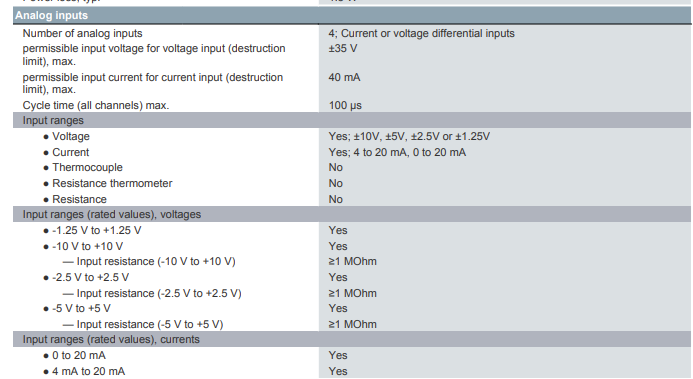

    Tylko pytanie jak policzyć prąd który byłby na wejście sterownika, bo zasadniczo w dokumentacji na wejście 0-10 V nie ma podanego maksymalnego prądu ale podejrzewam że jeśli podam więcej niż 30mA ( bezpieczna górna granica dal wejścia 0-20mA) to upale. Choć niby w dokumentacji jest też podane że rezystancja wejścia 0-10 V to 1MOhma

    Właśnie tak planuje zrobić by podać mu 0-10 V i to jako sygnał analogowy do sterownika. Ze źródła 24VDC zrobiłem sobie dzielnik tak jak na schemacie wysłałem i teraz jedyne wątpliwości mam co do prądów, czy nie przekroczę 40 mA na wejściu do sterownika. Jeśli dobrze zrozumiałem użytkownika @acctr to nie muszę się przejmować tą rezystancją wejścia.

    Jeśli masz opór potencjometru 1000Ω (nawet z tolerancją +-20% jest to co najmniej 800Ω), i dobierzesz opornik tak, by z 24V uzyskać 10V na tym potencjometrze, to: (1) w normalnej sytuacji popłynie prąd 10mA (do 12,5mA); i (2) w razie zwarcia do masy popłynie prąd do około 21,5mA, więc do 40mA na wejściu do sterownika (jakby to w nim było zwarcie) jeszcze sporo zostaje, jakkolwiek 10mA na "suwaku" (po angielsku nazwali to "cursor") zostanie znacznie przekroczone.
    Ograniczenie prądu wejścia napięciowego sterownika prawdopodobnie oznacza tyle, że przy podaniu zbyt wysokiego napięcia (spoza zakresu 0V-10V) zaczyna przewodzić jakaś dioda zabezpieczająca przed uszkodzeniem układu wejściowego przez zbyt duże napięcie, i 40mA to dopuszczalny prąd tej diody.
    Jeśli nie chcesz ryzykować przekroczeniem 10mA na suwaku, to podłącz go poprzez opornik 1kΩ. Albo i 10kΩ - to obniży napięcie o 1%.
    https://docs.rs-online.com/6598/A700000006537738.pdf

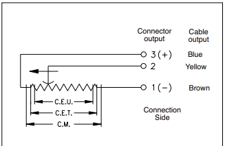

    Na drugiej stronie masz rysunek pokazujący, że to się podłącza jak potencjometr. Dopuszczalne napięcie zasilania zależy od modelu (tabela na tej stronie): 14, 25, albo 60V. Zwróć uwagę na tolerancję oporu: +-20% - nie ma co liczyć na to, że będzie nominalny i opornik szeregowy będzie pasował; można dobierać, można zastosować zasilanie stabilizowane 10V (np. na jakimś LM317).
    Na pierwszej stronie na dole każą ograniczyć prąd suwaka do 0,1µA (to "Important" na dole), jeśli nie ma się rozkalibrować. To znaczy, że wypada użyć jakiegoś wzmacniacza operacyjnego, może w układzie wtórnika. Sterownik ma ponoć opór wejścia 1MΩ - czyli prąd może sięgnąć 10µA, dużo za dużo. LM358 ma maksymalny prąd polaryzacji wejścia 250nA=0,25µA (w temperaturze pokojowej) - wciąż trochę za dużo. Jakiś TL061/TL071/TL081 ma bardzo mały (w temperaturze pokojowej poniżej 1nA), ale wymagałby zasilania nie tylko napięciem dodatnim, ale i ujemnym - one potrzebują zapasu 4V od każdej szyny zasilania. Jeśli to problem, to są jakieś wzmacniacze Rail-to-Rail o małym prądzie wejściowym (np. LMC7101, LMC7111). Z TLC081 byłby problem, bo on może mieć 0V (bez ujemnego zasilania) na wejściu, ale nie da 0V na wyjściu (jest na to sposób: dioda, opornik...).
    Fakt, tak piszą, ale można dać opornik taki żeby na czujniku było max 0,1V i wtedy prąd będzie 0,1uA.
