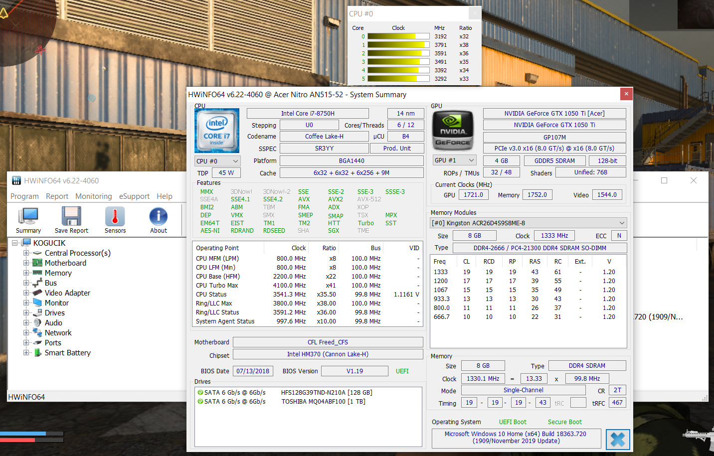

    Posiadam laptop Acer Nitro 5 AN515-52 z Windowsem 10 Home x64. Kupiłem sobie Call of Duty: Modern Warfare 2019 kilka dni po premierze. Gra chodziła słabo i się ścinała, chociaż spełniałem minimalne wymagania i prawie spełniałem zalecane. Myślałem że tak ma być, bo w końcu taktowanie procesora jest mocno zaniżone. Pogodziłem się z tym i jakoś grałem. Potem zrobiłem sobie kilkumiesięczną przerwę i wróciłem do gry z okazji premiery Warzone. Wydajność gry znacznie się poprawiła; myślę, że były jakieś łatki optymalizacyjne. To taki wstępniak. Teraz pora na problem:
    Otóż obejrzałem kilka filmów na YouTube z Modern Warfare odpalonym na moim modelu laptopa i okazało się, że słabsza wersja (z i5 na pokładzie) na najwyższych możliwych ustawieniach graficznych utrzymuje grę w stałej liczbie klatek na sekundę. Zależnie od trybu i mapy FPSy wahały się pomiędzy 40 a 70FPS. I tu jest moje pytanie: Czemu słabsza wersja lepiej sobie radzi z grą od mojego laptopa? Co może być tego przyczyną? Inne gry chodzą płynnie (np. AC:Odyssey utrzymuje stałe 50FPS na średnio-wysokich ustawieniach [no chyba, że tu też jest "spadek wydajności"]). Próbowałem różnych porad z Internetu: zmieniałem ustawienia w panelu sterowanie NVIDIA by uzyskać najwyższą wydajność, wyłączałem zbędne procesy, ustawiałem priorytety na wysokie, ustawienia graficzne ustawiałem na najniższe możliwe, ale nic to nie dało. Wszystkie sterowniki mam zaktualizowane. Jak nie podałem jakichś ważnych informacji to pisać. Oczywiście podam.

    Plan zasilania na wysoką wydajność. Zasilanie z zasilacza. Jeśli nie reinstalowałeś systemu to spróbuj. Najlepiej rozkręć go i przedmuchaj ,przy okazji wymień pastę.

    Tomequ123 napisał:
    Wstaw screena z hwinfo64 podczas obciążenia.

    Ok. Gra teraz chodzi o wiele lepiej, ale nadal słabo. Na najniższych możliwych ustawieniach graficznych wyciąga średnio 30-50FPS (zależy od trybu) z regularnymi (około co sekundę) spadkami do 3-4FPS trwającymi ułamek sekundy. Loadingi trwają długo, gdzieś z minutę jak nie dłużej, przez co wrzuca mnie już do trwającej rozgrywki. Dodatkowo tekstury się wczytują, więc na początku przez ok. 30 sekund gry mam pokaz slajdów. Podobnie jest jak szybko zmieniam otoczenie. Nawet menu główne się ścina. Ale w porównaniu do tego co było przedtem to jest o niebo lepiej.
    Tak w ogóle, to czy na moim laptopie ta gra powinna chodzić elegancko? Czy może jednak te filmy były sfałszowane? No i czy taki całkowity format by pomógł?

    Zmniejszyłem Core Voltage Offset w IETU o 0,120V. Dalej nie chcę ryzykować. Wydajność gry znacznie się poprawiła. Teraz ww. ścinki zdarzają się co 5-6 sekund. Da się grać. Tylko jak dużo się dzieje, albo szybko się przemieszczam to wciąż jest pokaz slajdów. Dodatkowo czas wczytywania się nie zmienił tak jak i ścinki w menu. Nie wiem czy jest to spowodowane ustawieniami w panelu sterowania NVIDIA (bo i tam się bawiłem - ustawiałem na najwyższą wydajność zgodnie z tą stroną https://www.bestsettings.com/guides/best-settings-for-call-of-duty-modern-warfare/) ale często są niedoczytujące się tekstury, etc.
