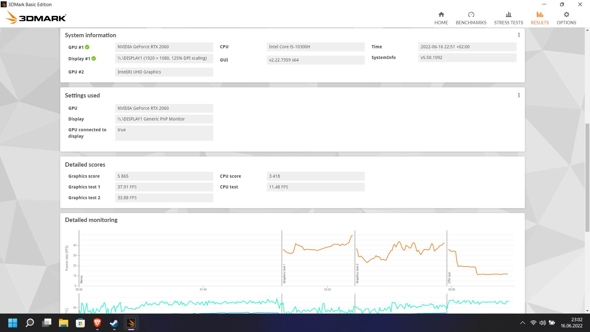

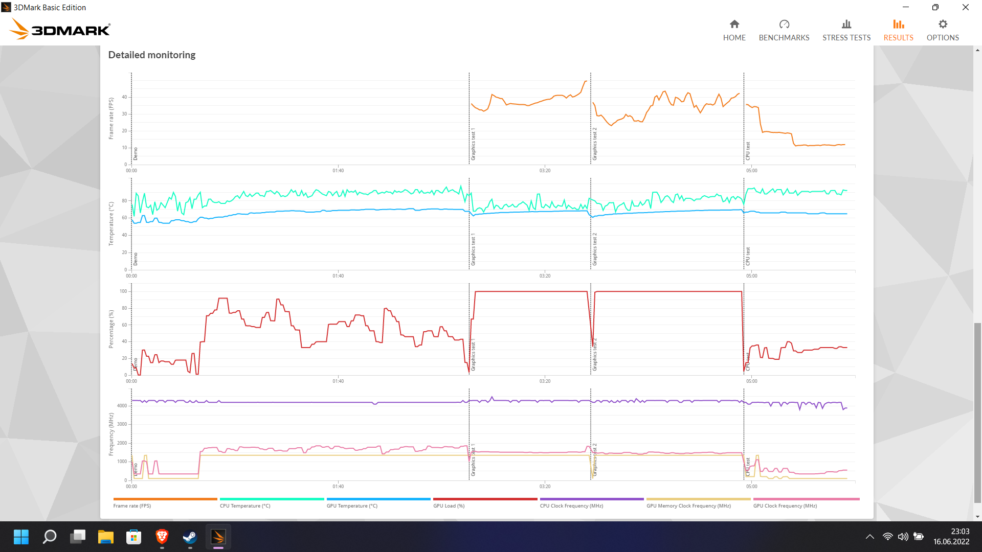

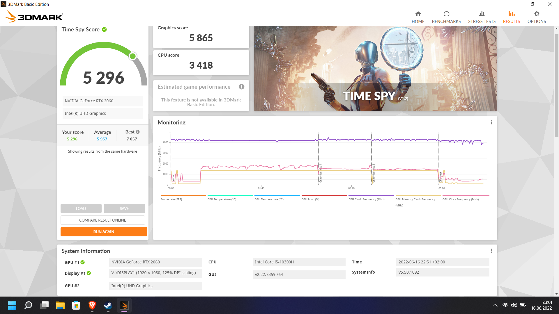

    Anon112
    Poziom 4  
    Posty: 11
    @enhanced i co sądzisz o wynikach z 3Dmarka
