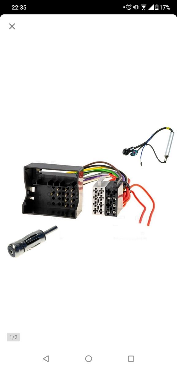

    Auto Vectra c polift.
    Podmieniłem Cd30 na radio Pioneer . Kupiłem przejściówkę wpoliołem zalaczyło się ale są dwa problemy nie działa radio nie wyszukuje stacji i mam kamerę do cofania też nie działa.
    Z przejściówki przewód i pomarańczowy i czerwony(luźny) spiołem z czerwonym (stały plus) z instalacji auta . Nie wiem gdzie wpiąć niebieski z separatora.

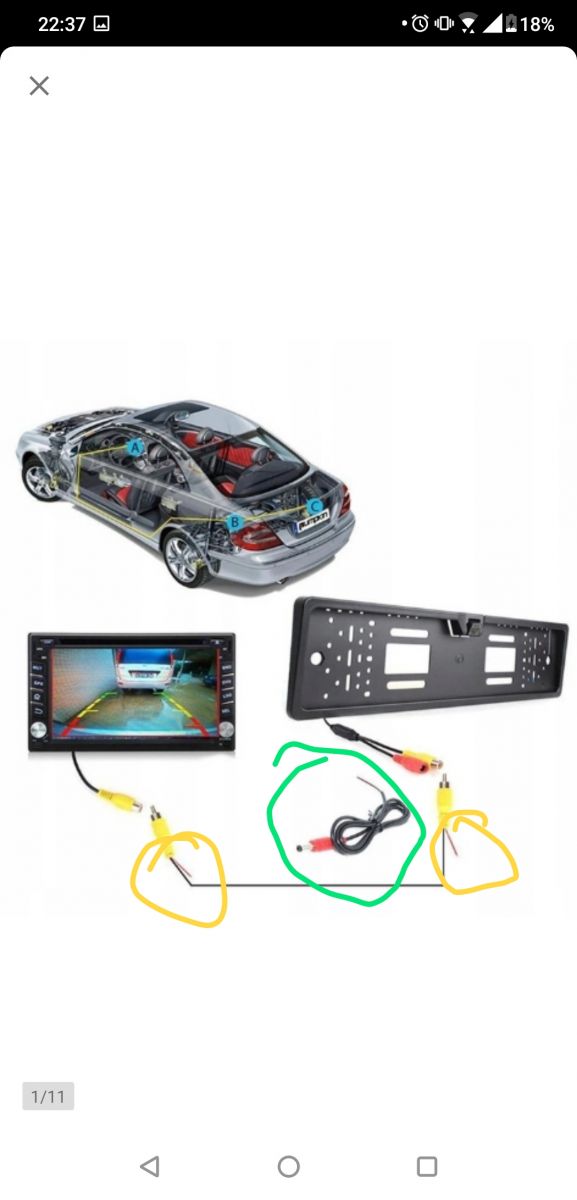

    Co do kamery czarny(-) czerwony (+) do żarówki wstecznego żółty chinch do radia i do kamery i te czerwone kabelki przy chinch do plusa przy żarówce i do radia
    Proszę o pomoc

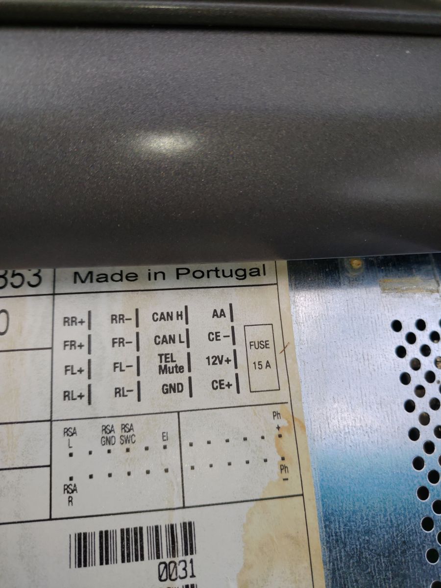

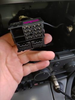

    Podaj VIN pojazdu, model fabrycznego radia i model radia pioneer. Zdjęcia wiązki kabli, wtyczek .

    Vin
    W0L0ZCF6861008691
    Ori radio CD30
    Pioneer avh-a3200dab
    Pioneer w Vectra C: brak stacji radiowych, kamera cofania nie działa Pioneer w Vectra C: brak stacji radiowych, kamera cofania nie działa Pioneer w Vectra C: brak stacji radiowych, kamera cofania nie działa Pioneer w Vectra C: brak stacji radiowych, kamera cofania nie działa Pioneer w Vectra C: brak stacji radiowych, kamera cofania nie działa Pioneer w Vectra C: brak stacji radiowych, kamera cofania nie działa
    Z tego co wyczytałem plusa tzw po stacyjce muszę spiąć z zapalniczka . Te 2 przewody z przejściówki (pomarańczowy i czerwony) nie wiem czy dobrze spiołem+stały plus)

    Kamera
    Cinch żółty pod kamerę i pod radio
    Te czerwone kabelki jeden pod reverse w radiu drugi załączyłem z przewodem (+) od kamery i spiołem pod (+) wstecznego
    Masa pod lampę

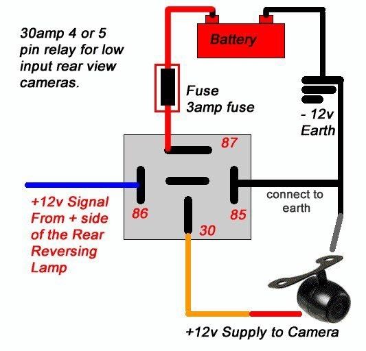

    Gdzieś wyczytałem że czeba przekaźnik podpiąć pod kamerę

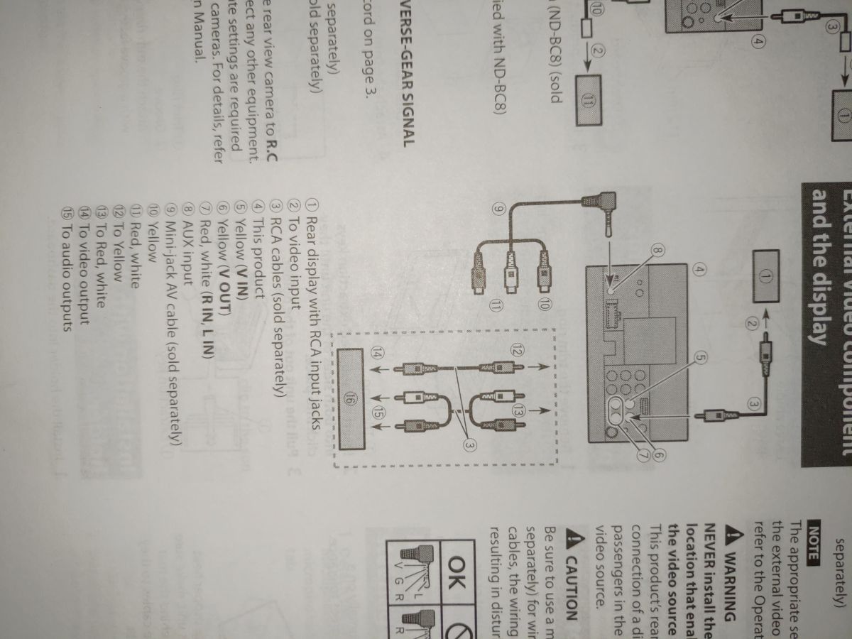

    Do tego radia poza kamera cofania możesz podpiąć dodatkową kamerę na przód albo podgląd np na tylne siedzenia ( kontrola dzieci itp)
    Kamerę cofania podpinasz pod BRĄZOWE gniazdo
    Przewód fioletowy od radia pioneer to przewód REVERSE
    Połączenie najprostsze ale wiem że bywają z tym problemy albo kamera nie działa albo śnieży dla tego zasilanie z lampy cofania czasem służy do załączania przekaźnika 12V który załącza obwód zasilania kamery podciągnięty z ACC lub bezpośrednio z akumulatora B+
    • Pioneer w Vectra C: brak stacji radiowych, kamera cofania nie działa pioneer.jpg (1.35 MB) Musisz być zalogowany, aby pobrać ten załącznik.

    Tylko tak radio ma tzw podgląd w czasie jazdy naciskasz gozik i widzisz auto za tobą . Czyli ja rozumiem że jeżeli ja podepne plusa zasilania do żarówki wstecznego nie będę miał tzw. podglądu w czasie jazdy (Bo nie będzie mieć zasilania jak będę jechał)
    Ja myślałem ma dwa sposoby:
    1. Podłączam tak jak na rysunku tylko przez przekaźnik
    (ale nie wiem czy to pomoże żebym miał podgląd)
    2 Spinam tak samo jak na zdj z tym że ciągnę plusa(dokładam do zasilania kamery) plusa który działa po zapłonie (znajduje w bagażniku lub ciągnę z zapalniczki )
    Jeśli chcesz mieć taką opcję zasilanie kamery musi być podpięte pod ACC.
    Sprawdź czy jak ten przycisk naciśniesz to czy względem masy na przewodzie fioletowym REVERSE pojawi się napięcie... teoretycznie nie powinno bo jeśli tak to wtedy jadąc zapalała by ci się też lampa wsteczna. Dla tego to musi być w radio rozwiązane przez inny przekaźnik czy tam tranzystor.

    Podpiolem przekaźnik wg schematu z forum
    I kamera tzn podgląd się sam włącza podczas pracy radia.
    Podepne chyba tak żeby mieć tylko że wstecznego.
    Ciekawe czy jakbym wyłączył spr obwodow żarówek czy by mi ją wrzocalo
