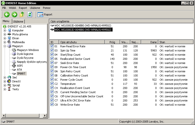

    Nie miałem w biosie włączonej opcji smart więc ja włączyłem. Zrzut ekranowy opcji SMART programu Everest tego dysku. Jeszcze nie przeskanowałem programem MHDD, ale jak tylko znajde go na necie to przeskanuje i podam wyniki. Jak bede miał czas to podejde z tym dyskiem do znajomego i podepnedo jego kompa i spróbuje sformatować.
    • Problem z Dyskiem WD 250GB SATA komunikat BŁĄD CRC Dysk.jpg (243.57 KB) Musisz być zalogowany, aby pobrać ten załącznik.

    Widac ze G-list masz jeszcze pustą. Uzyj komendy Scan z erasewaits i scan z remap w MHDD i problem powinien zniknac. Potem dopiero formatuj. Ewentualnie uzyj do skanowania programu THDD a po skanowaniu uzyj go do naprawy bledow.

    Ultra ATA CRC Error Rate - 8, sprawdz kabel sata.
    Mi kiedys wyskoczyl taki blad jak kabel (tasma) byl pozwijany ale to byl ATA, a nie SATA.

    No to znaczy ze dysk do wymiany, tylko zastanawia mnie jedno. Everest nie pokazuje aby na nim byly bady, ale pokazuje bledy komunikacji ata, co by oznaczalo problem z kablem, kontrolerem lub elektroniką dysku.

    Nikt go nie wezmie dla mechaniki bo ma bady. Elektronika jest dobra w tym dysku. "Ultra ATA CRC Error Rate" to laczna ilosc bledow komunikacji na trasie dysk - kontroler na plycie glownej. Tymi bledami nie nalezy sie zbytnio przejmowac. Nie zauwazylem nigdy zeby zmiana kabla czy podlaczenie dysku do innego komputera powodowalo zerowanie tej wartosci wiec jezeli tylko nie wzrasta to jest OK. Dysk jest napewno na gwarancji producenta i najlepiej byloby z niej skorzystac. Ewentualnie jezeli nie to mozna np uzyc funkcji HPA w MHDD i zmniejszyc dysk tak aby jego wielkosc byla ponizej tych "mniej- wiecej 70%" wielkosci nominalnej. Nastepnie bady sprobowac usunac (o ile nie jest ich za wiele) np MHDD poleceniem Scan z Erasewaits i Scan z Remap. Nie bedzie to oznaczalo naprawy dysku ale jedynie przywrocenie go do stanu uzywalnosci, dlatego najlepiej byloby go odeslac do dystrybutorow WD bo wtedy wymienia ci go na w 100% sprawny.
