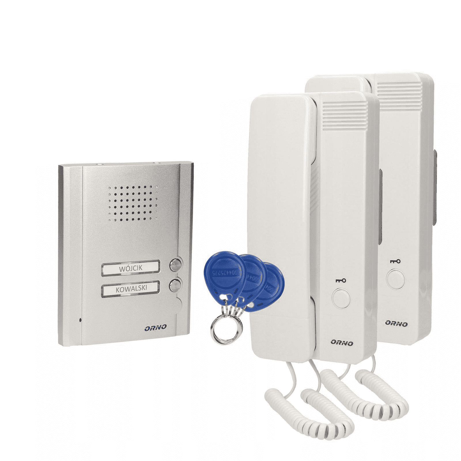

    Czy posiada ktoś schemat elektroniki tego zestawu domofonowego?
    Problemem jest to że bardzo cicho słychać dźwięk w bramofonie zarówno z pierwszego jak i drugiego unifonu.
    W drugą stronę dźwięk z bramofonu słychać w unifonach.
    Okablowanie sprawdzone.
    Dlaczego w domofonie ORNO OR-DOM-QH-912 słabo słychać dźwięk?

    Na początek sprawdź stan głośnika w kasecie (bramofonie).

    Głośnik sprawny.
    Potrzebuje schemat elektryczny tego zestawu domofonowego.
    Unifony oparte na PA TBA820M

    Takiego schematu tu nikt nie ma, no chyba że sam go zrysował z natury. W styczniu tego roku też naprawiałem zestaw domofonowy firmy Orno. Tam akurat fonia w stronę słuchawki była mocno wyciszona. Okazało się, że uszkodzony był jeden tranzystor w torze akustycznym.

    W momencie dzwonienia słychać dzwonek w głośniku bramofonu natomiast rozmówcy z unifonu już nie słychać.
