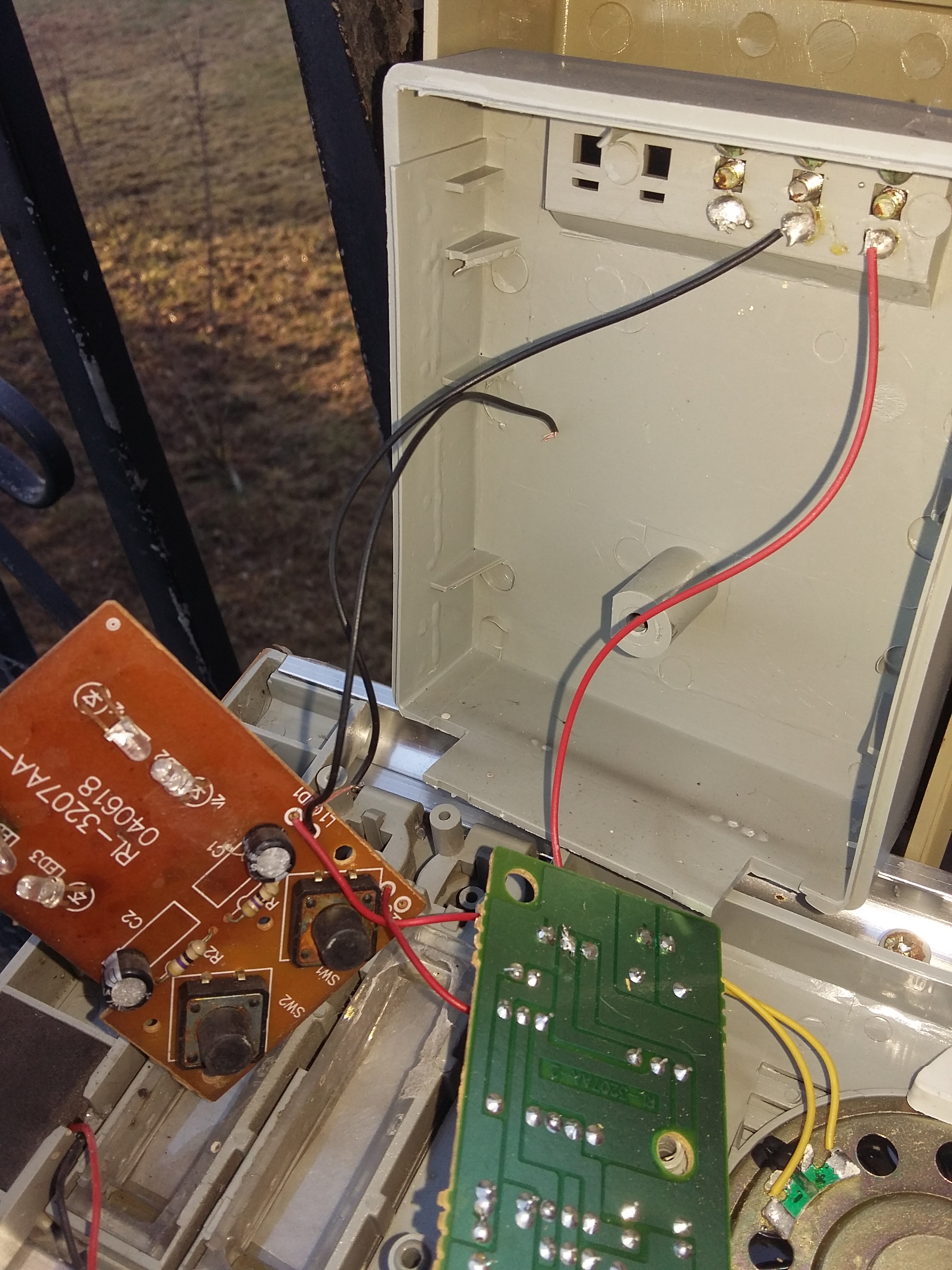

    Dzień dobry..
    Byłem u klienta któremu ktoś wcześniej montował domofon ORNO dwurodzinny. Nie działają w nim dwa przyciski przywołania w Unifonie. Naprawiłem podświetlenie tych przycisków bo urwane były kabelki. Poprawiłem luty przy głośniku. Efekt jest taki że na jednym przycisku jak się wciśnie słychać dzwonienie. I nawet mowę w unifonie. W tym co słychać głos z unifonu jak nacisnę ta sprężynę to słychać pykanie w słuchawce. Jednak ja nie słyszę faceta po stronie bramofonu. Drugi przycisk w bramofonie gdy nacisnę to diody gasną ale nie ma dźwięku w bramofonie ani w unifonie.
    Facet mówi że domofon rozwalił się od tego że ktoś nagminnie wciskał przycisk w bramofonie i aż wpadł do obudowy bramofonu..
    Dołączam zdjęcia.
    Domofon ORNO dwurodzinny. Nie działa przywołanie i mikrofon w unifonie. Domofon ORNO dwurodzinny. Nie działa przywołanie i mikrofon w unifonie. Domofon ORNO dwurodzinny. Nie działa przywołanie i mikrofon w unifonie. Domofon ORNO dwurodzinny. Nie działa przywołanie i mikrofon w unifonie. Domofon ORNO dwurodzinny. Nie działa przywołanie i mikrofon w unifonie. Domofon ORNO dwurodzinny. Nie działa przywołanie i mikrofon w unifonie.
    Kolejno foto.
    1.Wiadomo.
    2.Przyciski bramofonu i płytka.
    3.Tył bramofonu.
    4.Wnętrze unifonu.
    5.Druga płytka w bramofonie.
    6.Druga płytka w bramofonie.
    Co to za model. Facet instrukcji nie ma. Czy model to ta nazwa wydrukowana na płytkach w bramofonie?

  • #5 17786309
    lukas198820
    Posty: 2066
    Pomógł: 6
    Ocena: 333
    Gdzie te widelki sie znajduja w tym unifonie.Nie widze ich..Do czego sluzy ten czarny dip switch po lewej stronie w słuchawce.
    Doloże jeszcze jedno foto:
    Te dwa czarne przewody polutowałem i one sa do przyciskow.Jeden do jednego drugi czarny do drugiego.Czerwony to masa wg mnie.

  • #12 17810721
    ROWE
    Poziom 34  
    Posty: 1987
    Pomógł: 239
    Ocena: 532
    https://obrazki.elektroda.pl/5545821300_1550482380_thumb.jpg
    //wg. mnie te przełączniki mają być włączone w górę na 100 % dzwonienia w czasie testowania.
    "Naprawiłem podświetlenie tych przycisków bo urwane były kabelki"
    "Drugi przycisk w bramofonie gdy nacisne to diody gasną ale nie ma dzwieku w bramofonie ani w unifonie."
    "Jak naciskam S.1 to diody podswiwtlajace gasna ale melodii nie slychac ani nic w slychawce gornej."
    //wg. mnie, gdy diody gasną tj. błędne podlutowanie tych kabelków lub zwarcie cyną jednej ze ścieżek.
    "Co ciekawe jak dmuchne w mikrofon to slychac szumy dobrze" // tzn. że ten mikrofon unifonu jest sprawny bo jest przedmuch. ( wszystkie 3 są ok)
    Dalsze wnioski:
    1. Wymień lub napraw głośnik panelu - ważne
    2. Dokładnie przeglądnij pkt. lutownicze, szczególnie obwód S1 - płytki panelu są starawe
  • #13 17810798
    lukas198820
    Posty: 2066
    Pomógł: 6
    Ocena: 333
    Kolego male sprostowanie.Teraz majac ten domofon w domu po przulutowaniu kabelkoe gasnie tylko ten przycisk który nacisne.Unifon i domofon wtedy dzwoni.
    Mowi kolega o przedmuchu ze mikrofony ok. Ale strasznie slabo przez nie slychac.

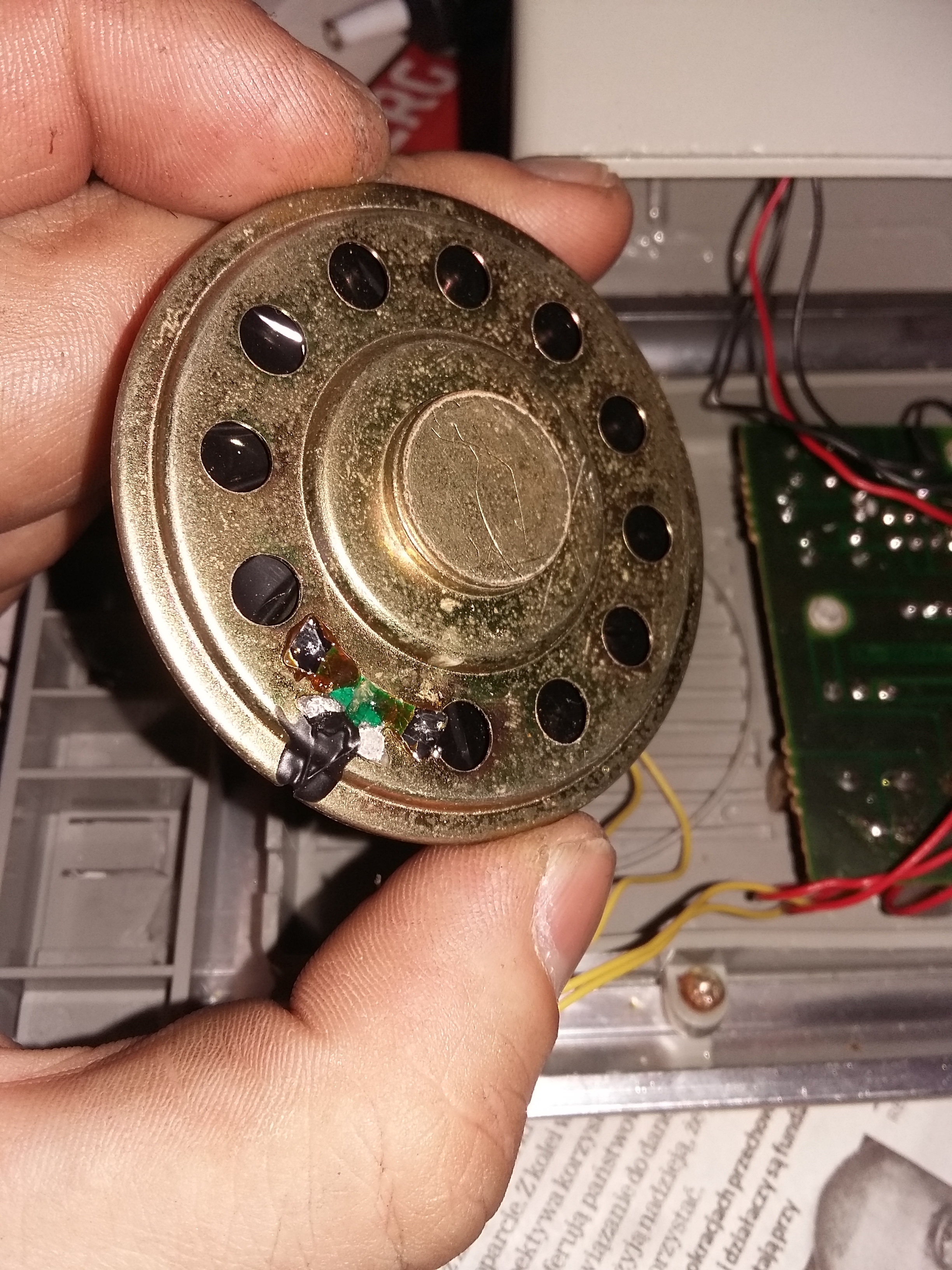

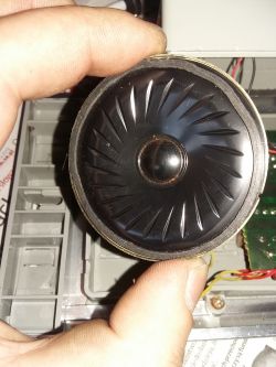

  • #15 17812109
    lukas198820
    Posty: 2066
    Pomógł: 6
    Ocena: 333
    Ilu Omhowy to jest glośnik.?.Jak go sprawdzić?
    Kabelki wymieniłem na dłuższe jak widac na zalaczonych zdjeciach.Poprawilem luty.Sluchac troche lepiej.
    Dipswitcha o ktorym tu panowie mowilscie dalem na maksa.
    Dołaczam zdjecia unifonu i bramofonu.
    Ich głośników oraz samo zdjecie słuchawki.

    zybex
    Pomocny dla użytkowników
    Posty: 15913
    Pomógł: 2094
    Ocena: 2932
    Na głośniku powinno być napisane, tzn. moc i oporność. Być może jednak tu producent nie podał tych danych. Skoro jednak głośnik działa, to oznacza, że oporność możesz zmierzyć. Najlepiej odłącz do pomiaru chociaż jeden z kabelków.
    Głośnik może mieć zdeformowaną membranę (od wilgoci) lub nawet pokrytą pajęczynami, co też może mieć wpływ na jego prawidłowe działanie. Podmiana na inny egzemplarz rozjaśniła by sprawę. Nie można wykluczyć uszkodzenia w samym wzmacniaczu głośnikowym.
  • #17 17814800
    lukas198820
    Posty: 2066
    Pomógł: 6
    Ocena: 333
    Sprawdzilem glosnik w kasecie domofonu miernikiem.Wylutowalem najpierw obydwa kable, ustawilem na 200 Omh i pokazala sie przerwa czyli jedynka
    Pozniej zostawilem jeden kabelek a drugi wlutowalem.Dalej opor jeden.
    Jak ustawiem na piszczenie czyli tester ciaglosci to miernik piszczy.

    #18 17816197
    ROWE
    Poziom 34  
    Posty: 1987
    Pomógł: 239
    Ocena: 532
    Ten głośnik jest na 300 % do wymiany. Kup podobny ok. 1 W / 8 Ω (1 Wat i 8 om) i będzie dobrze.
