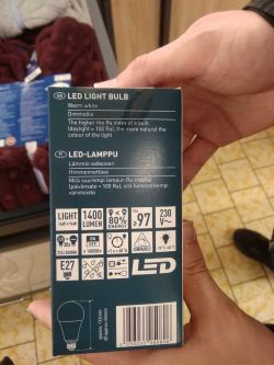

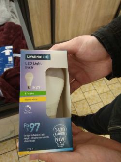

    Ostatnio w jednym z marketów moją uwagę przykuł pewien LED: moc 16W, temperatura barwowa 2700K, cena 19,90 zł. Nie byłoby może w tym nic dziwnego, gdyby nie to, co widniało na opakowaniu, a mianowicie CRI/Ra na poziomie 97. Dla mnie osobiście, przy takiej cenie, jest to mocno podejrzane. Kłamstwo w żywe oczy czy może jest coś na rzeczy? Zna ktoś tego producenta?
    Czy LED za 19,90 zł z CRI 97 to prawda czy fałsz? Czy LED za 19,90 zł z CRI 97 to prawda czy fałsz?

    Nie pytałeś jakie papiery mają na potwierdzenie tak śmiałej tezy?

    LIVARNOLUX to brand/marka LIDL'a. Żaden konkretny producent. Po prostu któryś kooperant z Państwa Środka klepie to dla nich. Co to warte tego nie wiem, ale spróbuję dorwać i sprawdzić. Nie spodziewam się rewelacji, bo to w końcu brand marketowy.
    Co do tej wartości CRI to jest to całkiem możliwe. Takich źródeł światła (z CRI>95) będzie pojawiało się coraz więcej - np. iQ LED GU10 7W-NW. Pozostaje do rozwiązania kwestia tego co w środku siedzi oprócz diod LED, czy np. nie pojawia się efekt migotania czy też rzeczywista trwałość nie będzie daleka od tej deklarowanej.

    Zgoda, tylko czy jest to realne w tej cenie.

    Jak najbardziej. iQ LED'y na znanym portalu aukcyjnym możesz nabyć za ~14,00 PLN, więc cena za te LivarnoLux jest całkiem możliwa. Pytanie co tam jeszcze w środku siedzi... ;) Te źródła światła są ściemnialne, więc na 99,99% będą migotały i do tego nagrzewały się do znacznych temperatur, co może mieć wpływ zarówno na ich trwałość jak i stabilizację strumienia świetlnego.

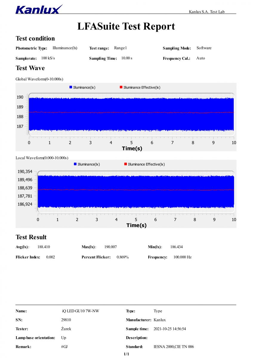

    Czy ktoś z forumowiczów kupił Kanlux iq-led 29810 i może polecić?

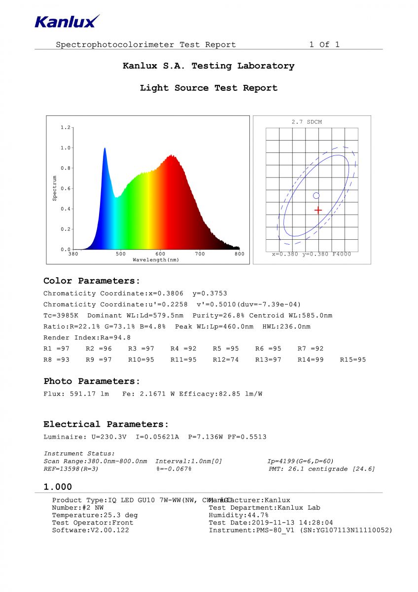

    My ostatnio sprawdzaliśmy na spektrofotometrze tą żarówkę
    Moderowany przez Krzysztof Reszka:
    l/zarowka-led- i prawda jest że ma >95Ra a kosztuje niecałe 12 zł brutto. Jak widać teraz to żaden biały kruk i nie podbijają sztucznie cen.

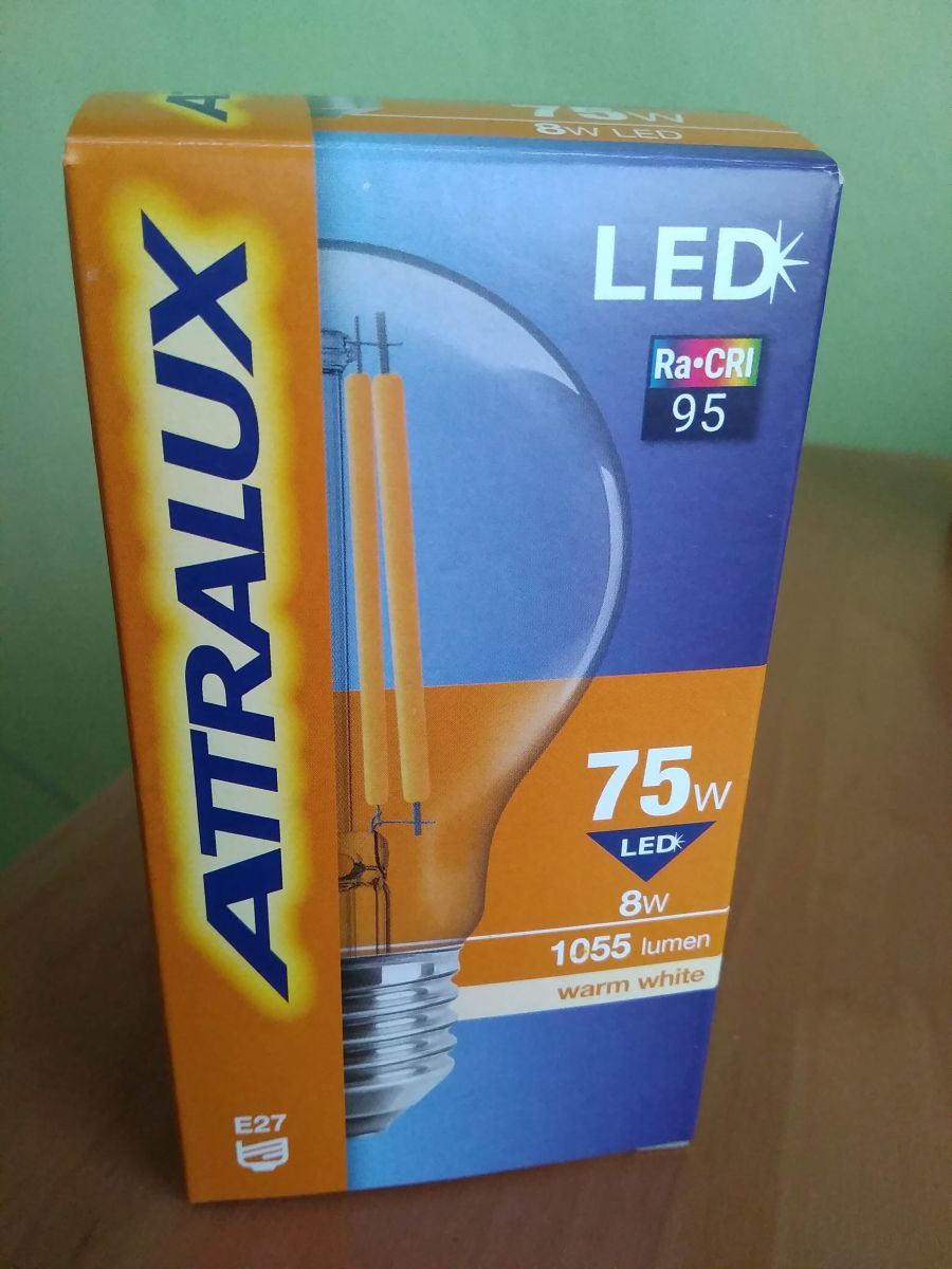

  • #8 19356404
    Luis Garcia
    Poziom 6  
    Posty: 96
    Ocena: 7

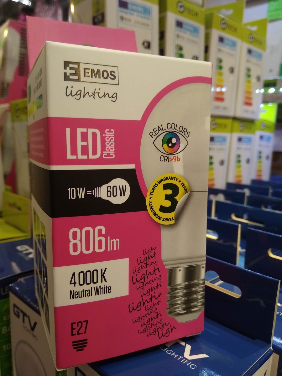

    I faktycznie, pojawiają się kolejne.
    Jeśli nie kłamią z wartością CRI, to wreszcie jest coś sensownego w przyzwoitej cenie.
    Ostatnio wyhaczyłem niejakie Attralux i Emos Lighting.

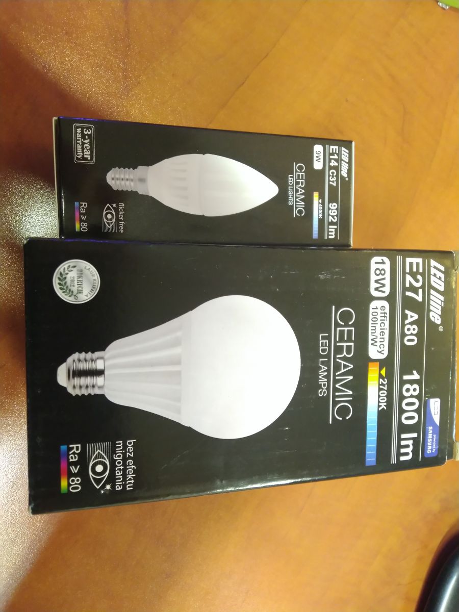

    U producenta LEDIN, marka LED LINE, jest np bez efektu migotania ale Ra>80 z gwintem e27 i e14, ale np. już ich żarówki G9 mają efekt migotania.

    Widzę, że teraz jest szaleństwo i moda na najwyższy CRI, ale nie zapominajmy o problemie migotania, co jest nie mniej ważne ...i nie mam tu na myśli migotania, które możemy dostrzec, tylko to które nasza świadomość nie rejestruje, a które nie pozostaje bez wpływu na nasze zdrowie. Rozumiem, że w tej kwestii jakiś postęp również się dokonuje?
    Zdaję sobie sprawę, że z LEDów nigdy nie uda się wyeliminować tego zjawiska, można jedynie za sprawą elektroniki zwiększyć ilość Herców, co zniweluje nieco ten problem, ale zapłacimy za to wyższym rachunkiem za prąd... Czy warto? W moim przekonaniu nie ma nic cenniejszego od życia i zdrowia.
    Znacie może jakieś dobre LEDy, które radzą sobie z tym niepożądanym zjawiskiem? Najlepiej z wysokim CRI 😉

    Jak najbardziej takie źródła światła istnieją. Jedno (FI) nie ma nic wspólnego z drugim (CRI).
    Jeśli potrzebujesz coś na już to proponuję wspomniane przeze mnie, dostępne na rynku od 2 lat (!!!) iQ LED GU10 7W-WW/NW/CW (CRI=95 | FI=0,002 | PstLM=0,02 | SVM=0,003). Natomiast jeśli Ci się nie śpieszy to proponuję się wstrzymać jeszcze chwilę z zakupem. Za moment pojawią się źródła światła LED, nie tylko z wysokim CRI i niskim FI, ale też z czymś jeszcze na plus dla naszego zdrowia. Na chwilę obecną nie mogę nic więcej zdradzić...

    Natomiast co do CRI, z moich poszukiwań mogę sporządzić następującą listę producentów/marek, gdzie znajdziemy LEDy z CRI minimum 90. Za cel obrałem popularne E14, E27 i GU10). Wedle deklaracji na pudełkach prezentuje się to następująco:
    Livarnolux 97 (głównie w Lidlu)
    EMOS Lighting 96/97
    V-TAC 95+
    Attralux 95 (w Kauflandzie)
    Kanlux 90/95+
    Jakieś tam jeszcze Osramy Parathom Pro mi wpadły w oko, ale nie pamiętam dokładnie co tam było. Philips oczywiście seria Master (CRI 90), Master Color Expert (97) i jakieś pojedyncze filamenty gruszki i świeczki (CRI 90).
    Nic więcej oprócz powyższych nie znalazłem. Ty masz może jeszcze jakieś propozycje bądź ktokolwiek inny? Dla mnie wszędobylskie CRI 80 to nieporozumienie, jeśli mowa o oświetleniu domowym. Utrata na oddawaniu barw o 20% w stosunku do żarówek klasycznych i halogenowych to bardzo dużo. Kiedyś wymieniłem dwie zwykłe żarówki 40W w plafonie na ich lumenowe odpowiedniki LED o tej samej temp. barwowej z CRI 80 i to była tragedia.

    Powodzenie tego prostego testu zależy od "zsynchronizowania się " częstotliwości efektu migotania i częstotliwości pracy kamery w smartfonie, a tak nie zawsze musi być. Abstahując od tego, wszystkie nowe źródła światła LED wprowadzane na rynek po 01.09.2021 muszą być pozbawione zarówno efektu migotania (PstLM) jak i efektu stroboskopowego (SVM) (wymagania nowego ekoprojektu). Świadomy producent przeprowadza badania w tym zakresie i podaje wartości tych parametrów jeśli nie w datasheet'cie to na prośbę klienta.
    Używam tych Emos i od 3 lat ani jedna nie uległa uszkodzeniu w porównaniu do innych.

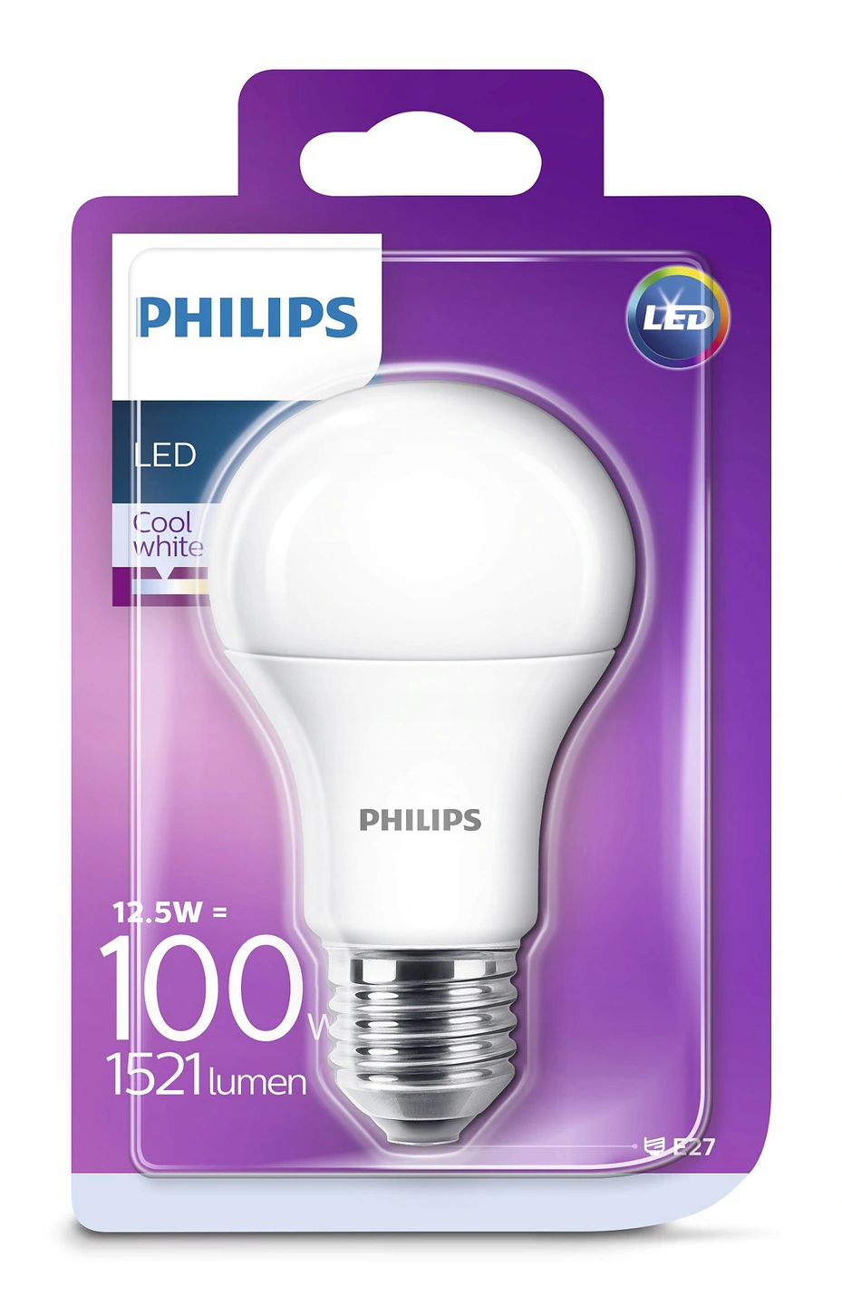

    wnoto
    Poziom 34  
    Posty: 3634
    Pomógł: 58
    Ocena: 744
    Ostatnio kupiłem kilka takich żarówek .... to był błąd?
    (taka neutralna 4000K barwę chciałem)
    Philips, Żarówka LED A60 E27 12,5W =100W 4000K neutralna NW 1521lm, 929001312401
    Dane techniczne:
    Trzonek: E27
    Moc: 12,5W
    Ekwiwalent tradycyjnej żarówki: 100W
    Temperatura barwowa: 4000K (Neutralna biała)
    Strumień świetlny: 1521lm
    CRI 80
    Kąt świecenia: 200°
    Skuteczność świetlna: 121lm/W
    Zasilanie: 220-240V 50-60Hz
    Trwałość: 15 000h
    Liczba cykli wł/wył: 50 000x
    EyeComfort: tak
    Możliwość ściemniania: nie
    Czym jest opcja eyecomfort?
  • #19 19810385
    Lab75
    Specjalista elektryk
    Posty: 1035
    Pomógł: 184
    Ocena: 543
    wnoto napisał:
    Ostatnio kupiłem kilka takich żarówek .... to był błąd ?
    W żadnym wypadku. To 'klasyczne' obecnie źródła światła LED.
    wnoto napisał:
    Czym jest opcja eyecomfort ?
    Czy naprawdę trzeba napisać post na forum, żeby dowiedzieć się czegoś nt. hasła jakim operuje jedna z firm oświetleniowych? Proszę bardzo - LINK
    W sumie to nic szczególnego. To nie opcja a marketingowe hasło promujące te źródła światła LED. Spełniają one (bo muszą) wymagania nowego ekoprojektu (m.in. brak efektu migotania i efektu stroboskopowego). W tych źródłach światła ilość promieniowania niebieskiego nie została zredukowana (zastosowano 'typowe' diody LED).
