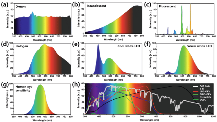

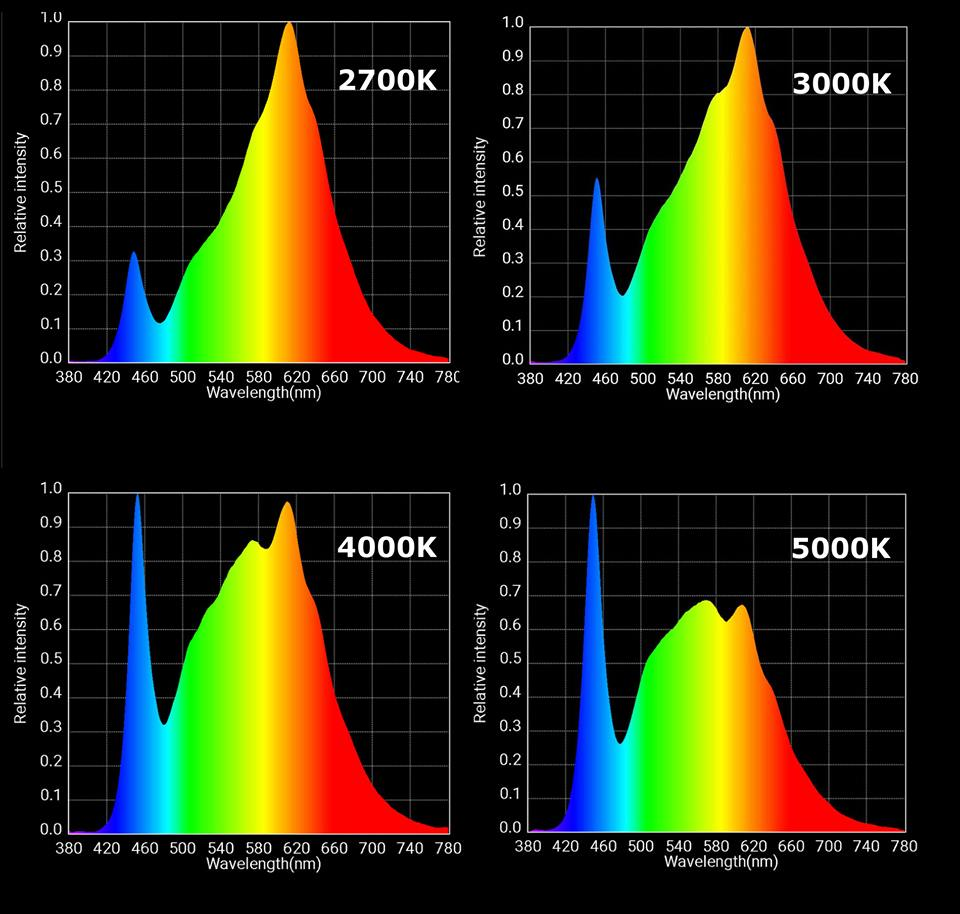

    O co chodzi z regulacją temperatury koloru białego?

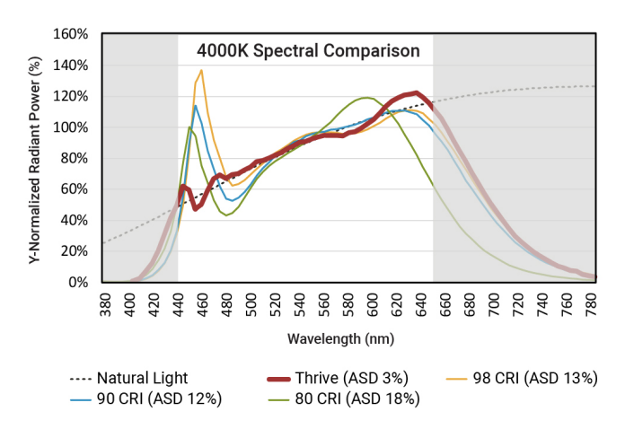

    Ludzkie oko najbardziej lubi ciepły kolor, jednocześnie zimny bardziej pobudza (bo ma dużo niebieskiego). Ciepły kolor ma temperaturę barwową w okolicy 2700-3500K, zimny powyżej 4000K.
    Jednocześnie ledy mają okropną przypadłość dawania zbyt dużej składowej niebieskiej. Więc w zależności od pory dnia (zwłaszcza zimą), warto temperaturę barwową zmieniać.
    Oświetlenie domowe 142-198lm/W z regulacją temperatury CCT, odwzorowaniem barw CRI 90/95 oraz WS2811
    Dla porównania światło słoneczne:
    Pojawiły się nawet specjalne diody day/night, full spectrum oraz sunlight, ale na ten moment ich wydajność nie jest topowa.
    Dlatego zamontuję obok siebie ciepłe (3000-3500K) i zimne diody led (5700K), aby można było realizować zmianę temperatury koloru w każdym momencie.

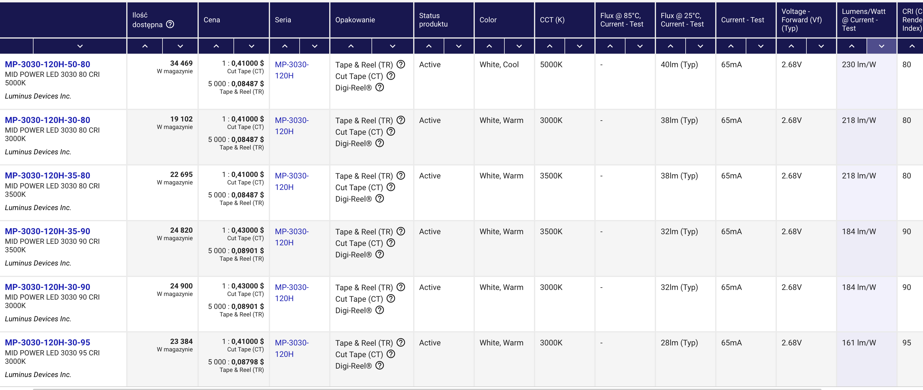

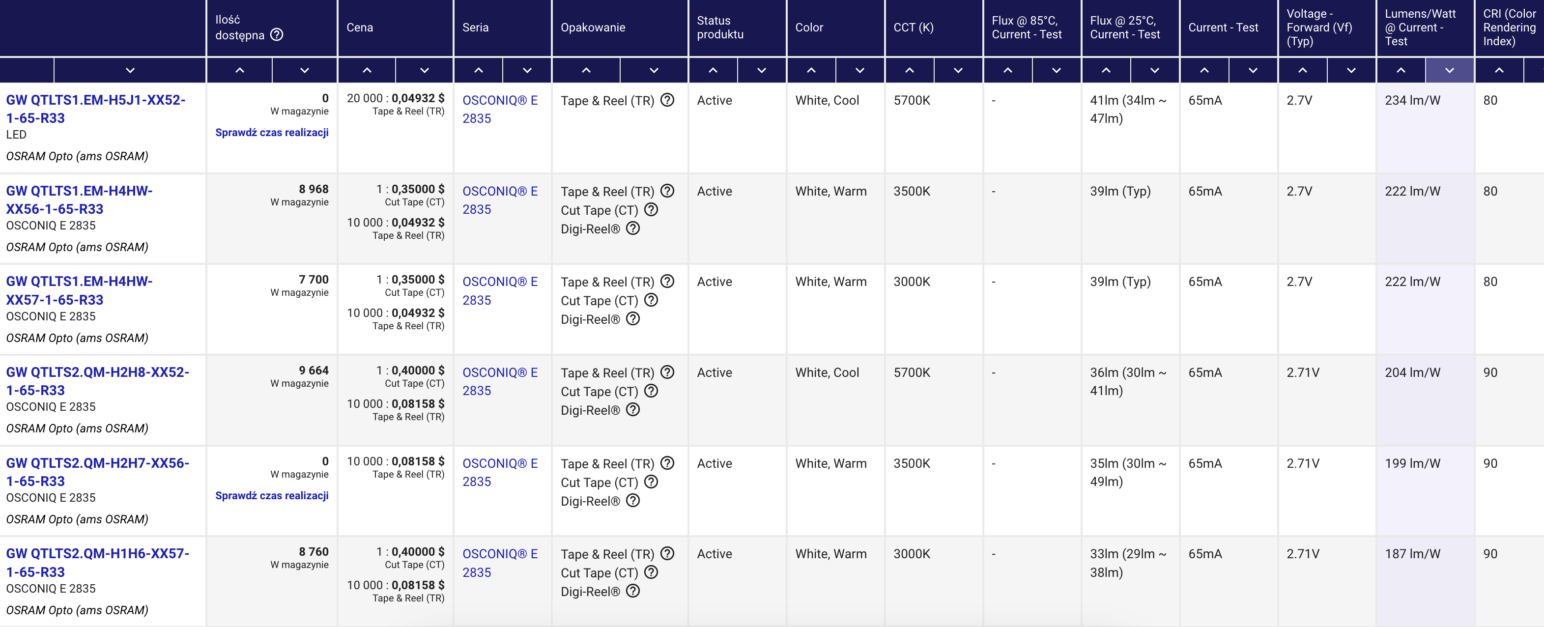

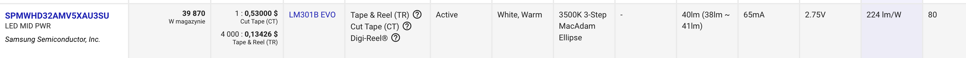

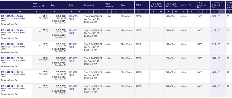

    Zaczynamy od szukania diod, Digikey ma bardzo fajną wyszukiwarkę, która umożliwia filtrowanie po CRI oraz lm/w: https://www.digikey.pl/pl/products/filter/hvit-led-belysning/124
    Na początek barwa ciepła 2700-3500K

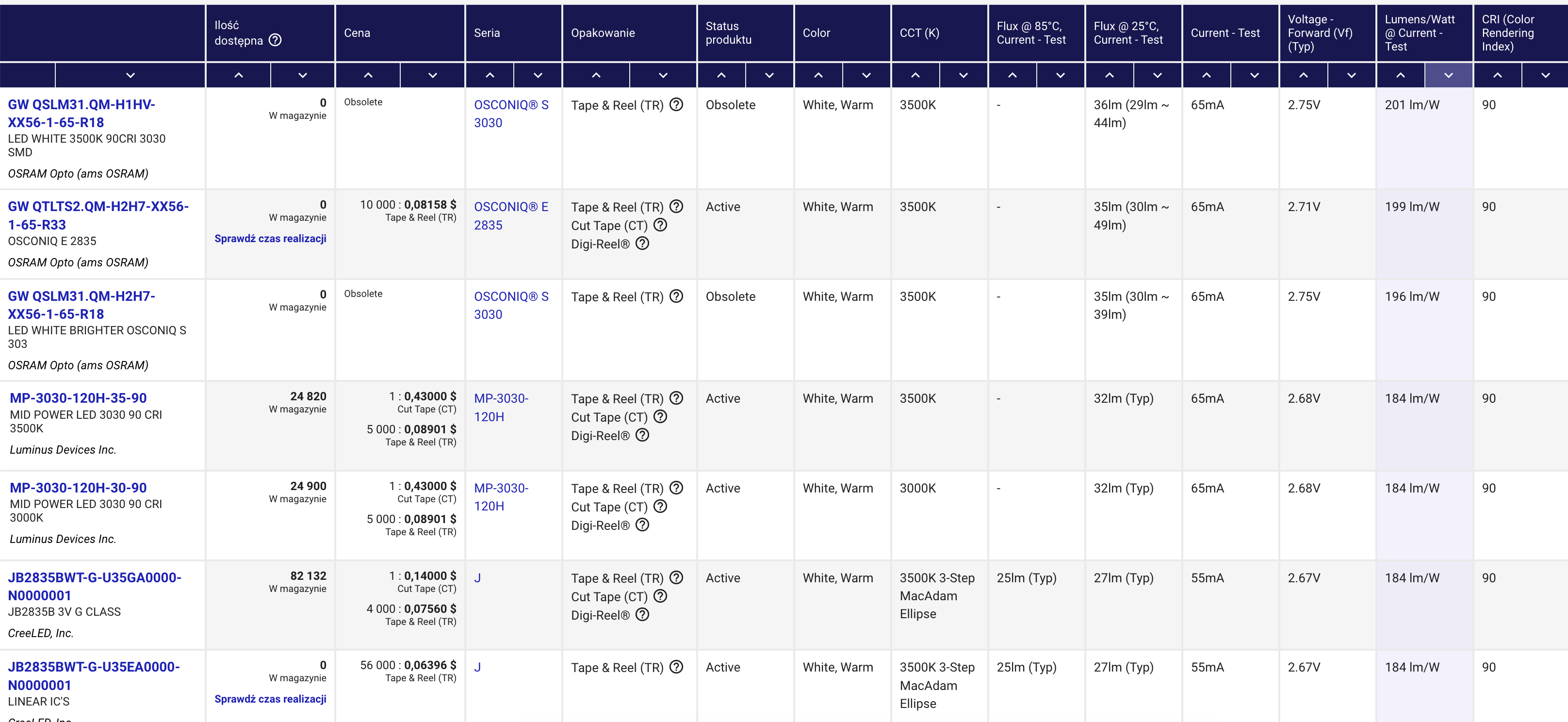

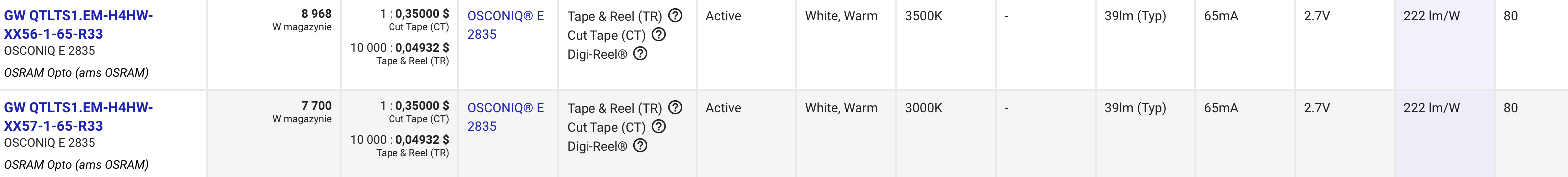

    Jak widać dla CRI=90 była dioda powyżej 200lm/w Osram OSCONIQ® S 3030 ale już jest wycofana. Jej następcą jest OSCONIQ® E 2835 minimalnie mniej wydajny - 199lm/w przy 3500K. Oprócz tego w czołówce mamy diody Luminus i Cree.
    Warto też odnotować, że 3500K może być subiektywnie za zimne, a 3000K ma wydajność niższą o około 8% (184lm/w).

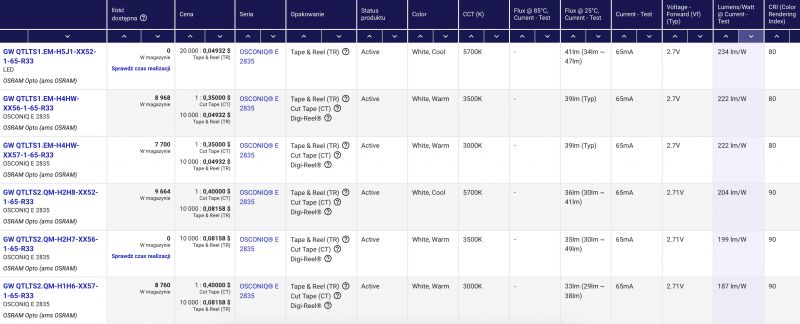

    Przyjrzyjmy się bliżej diodom Osram oraz Luminus:
    Wniosek jest taki, że im lepsze CRI oraz cieplejsza barwa tym wydajność diody gorsza.
    Dla CRI=90 możemy założyć, że wydajność ciepłych diod to 187lm/W a zimnych 204lm/w

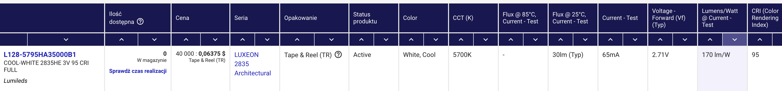

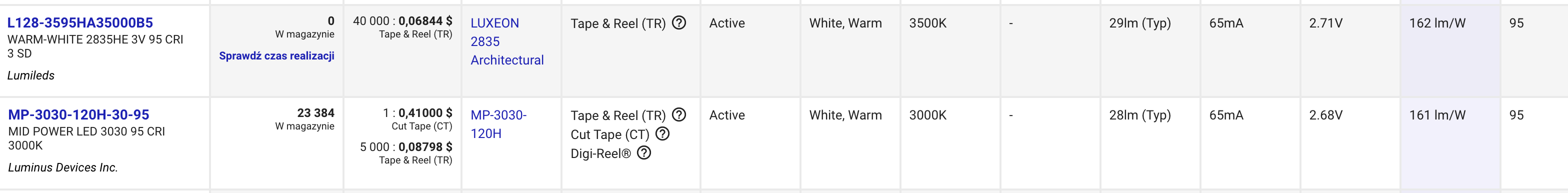

    Dla CRI=95 pojawiają się produkty firmy Lumileds, model LUXEON 2835 Architectural
    Mające odpowiednio 170lm/w i 161lm/w

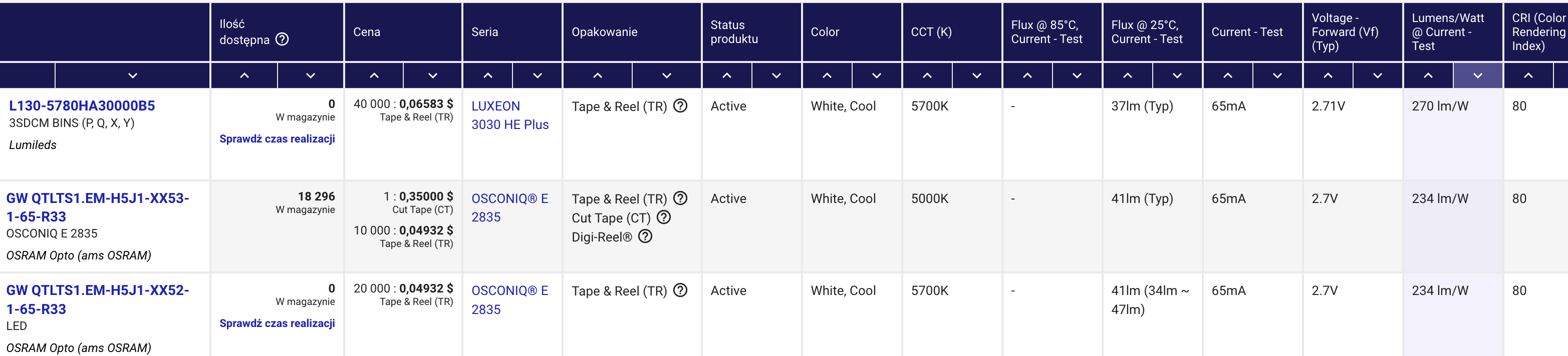

    Dla CRI=80:

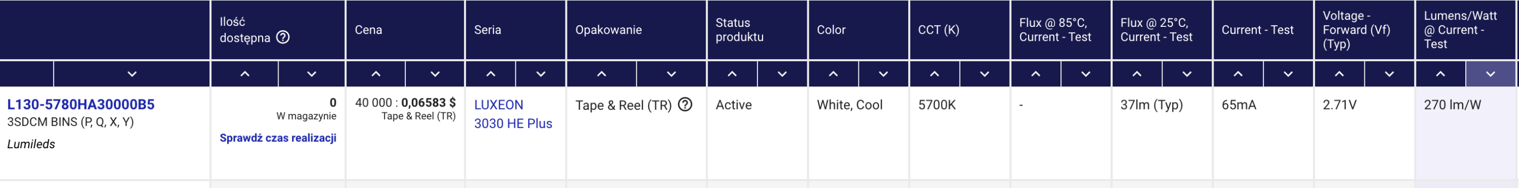

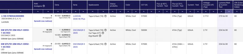

    Mamy ciekawostkę w postaci LUXEON 3030 HE Plus który ma 270lm/W dla zimnej bieli, a potem inne produkty mające odpowiednio 234lm/W dla zimnej i 222lm/W dla ciepłej bieli.
    Edit: pomyłka na Digikey, LUXEON 3030 HE Plus ma 207lm/W.

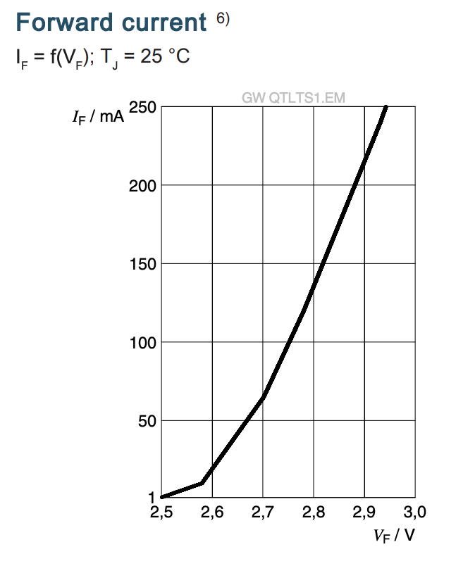

    Pokazane wcześniej diody mają napięcie około 2,7V (upraszczając), łącząc je po 8 sztuk w szeregu mamy 21,6V czyli musimy utracić 3,4V z 24V zasilania co przy 65mA prądu daje nam 0,221W straty na moduł 8 diód w sumie 1,404W (8*2,7V*65mA), czyli 15,7% straty.
    Dlatego skłaniam się do połączenia 9 diod w szeregu dającym 24,3V (1,58W) i ustawienie zasilacza na 25V, wtedy z 0,7V straty mamy 0,0455W czyli 2,9%.

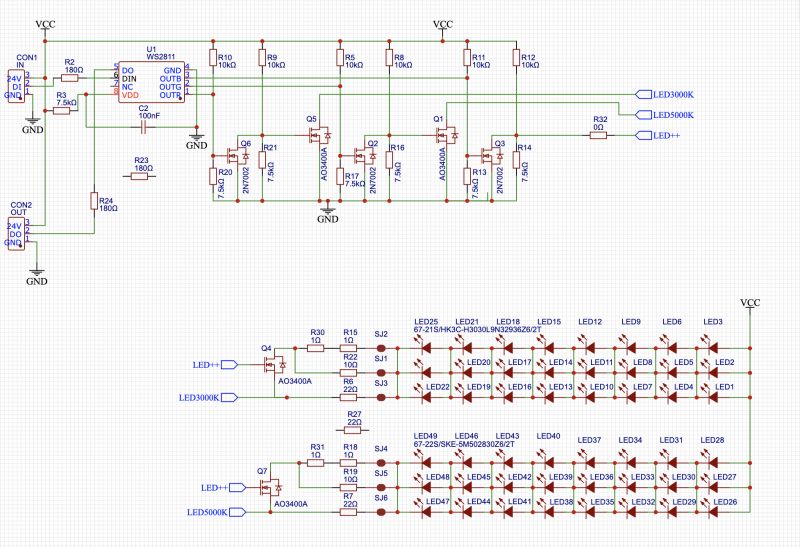

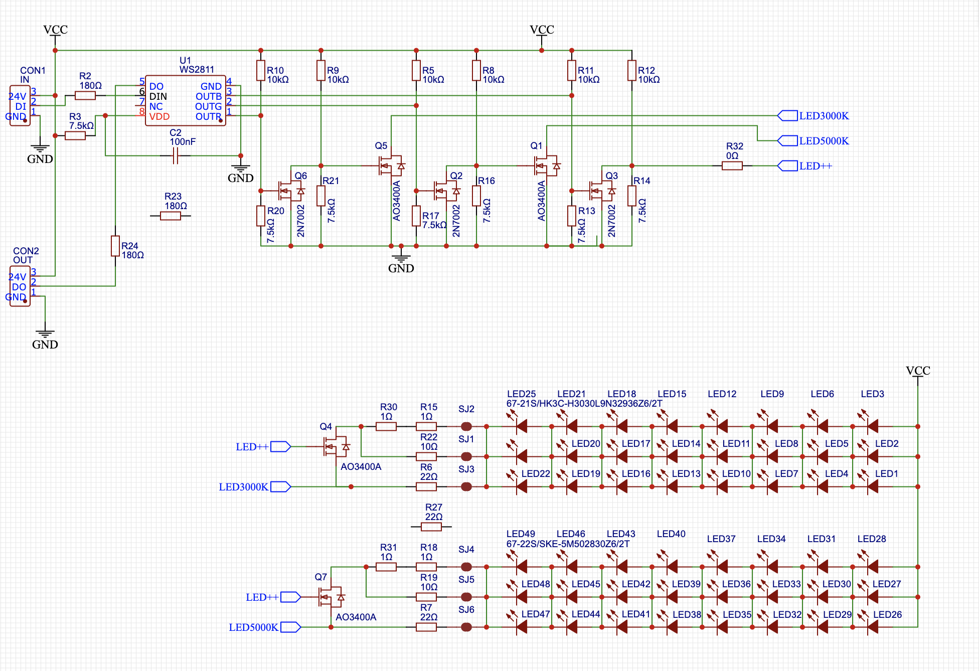

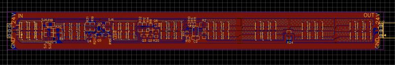

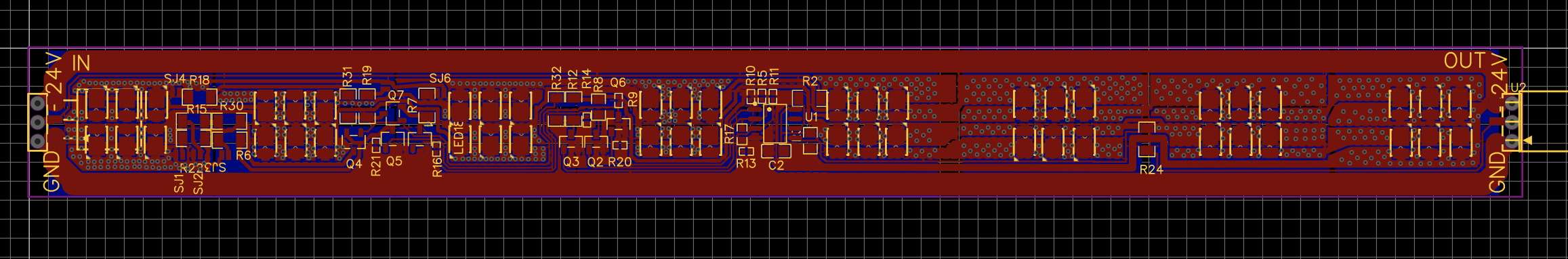

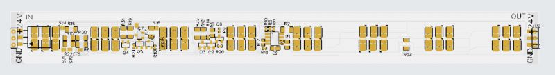

    Schemat i płytka prototypowa

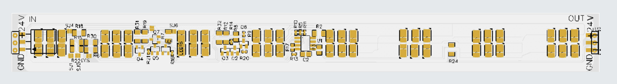

    Docelowa płytka będzie na aluminiowym podkładzie, ale jako prototyp zamawiam płytkę z normalnym podkładem oraz diodami z katalogu JLCPCB.
    W prototypie ograniczenie prądu odbywa się za pomocą rezystorów, w docelowej konstrukcji też skłaniam się ku temu rozwiązaniu, ponieważ wymienione diody mają bardzo stabilne napięcie w funkcji prądu.
    Na schemacie są różne kombinacje rezystorów i zwór do celów testowych.
    Płytka prototypowa została zaprojektowana na jednej górnej warstwie miedzi, ponieważ JLCPCB wytwarza tylko jednowarstwowe płytki aluminiowe. Dodatkowo została dodana niezliczona liczba przelotek aby poprawić odprowadzanie ciepła w prototypie.
    Wymiary modułu to 20x200mm. Dodatkowo na wszelki wypadek prototyp zawiera po 3 diody każdej temperatury równolegle, 8x3 ciepłe i 8x3 zimne, ponieważ testowe diody są dużo mniej stabilne w funkcji napięcie vs prąd.
    Prototyp zamówiłem w JLCPCB z ich montażem, finalne płytki też prawdopodobnie tam zamówię. Koszt 5 szt prototypu z montażem, dostawą, podatkami to $45, docelowe płytki w ilości 100mb czyli 400szt, powinny kosztować około $1 za płytkę z wszystkimi elementami oprócz diody, a diody w zależności od modelu $0,06-$0,12 za sztukę ($1,08-$2,16).

    Twoje wyliczenia sprawności i opisany sposób łączenia jest błędny. Pamiętaj, że LEDy steruje się prądowo, a nie napięciowo. A więc powinieneś zapewnić zasilacz dający pożądany prąd, napięcie to kwestia wtórna i dlatego twoje wyliczone straty są zupełnie błędne. Tak by było, gdybyś sterował je napięciowo, a nadmiar napięcia wytracał na rezystorze. Ale tak się nie robi.
    ACCel napisał:

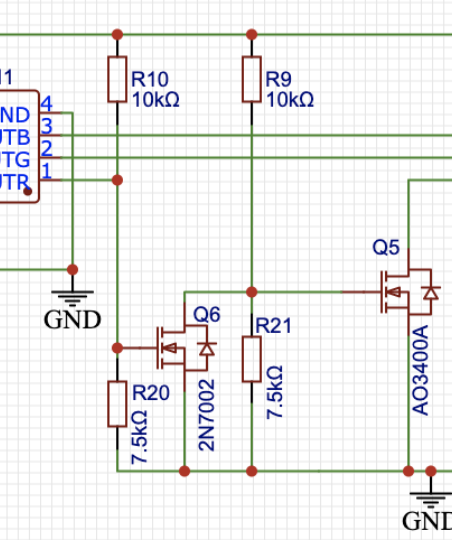

    Żeby ułatwić sobie zarządzaniem oświetleniem każdy moduł będzie miał chip WS2811 zapewniający adresowalne sterowanie każdego segmentu oświetlenia. Ponieważ WS2811 ma prąd wyjściowy 3x17,5mA lub 3x32,5mA, do układu trzeba będzie dodać po dwa MOSFETy na kanał. WS2811 steruje prądowo za pomocą masy, więc jeden MOSFET do odwrócenia logiki, drugi do sterowania ledami.
    A jak chcesz to zrobić? MOSFETem steruje się z kolei napięciowo, a WS2811 to driver prądowy. Dla tranzystora bipolarnego ok, dla MOSFETa nie bardzo. Da się to połączyć, ale prąd diody będziesz wytracał na rezystancji, a wcześniej liczyłeś tak dokładnie straty... Takie sterowanie zapewni ci naprawdę spore straty. W dodatku WS2811 to nie przetwornica impulsowa, więc zmniejszenie jasności LEDa odbywa się kosztem zwiększenia strat na kontrolerze.
    Dokładnie tak robię ;) Przy stracie 0,7V*65mA=0,0455W (2,9%) na rezystorze, czy też na liniowym driverze led, mamy sprawność 97,1%, czy "prawdziwe" źródło prądowe by miało lepszą?

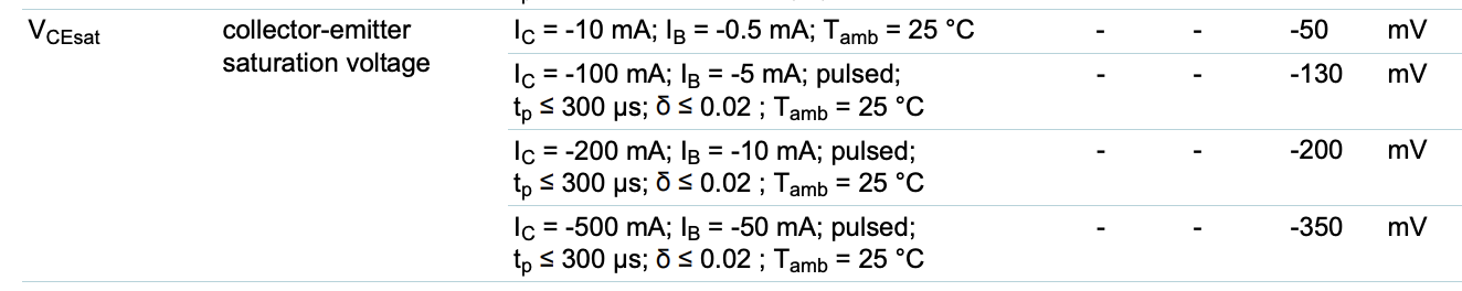

    Przez dzielniki rezystorowe uzyskuję około 10V napięcia Vgs, przy "wyłączonym" wyjściu WS2811 nie ma tam przepływu prądu, więc pierwszy MOSFET (Q6) jest otwarty, zwierając bramkę drugiego MOSFETa (Q5) do masy - ledy wyłączone.
    Gdy wyjście WS2811 zaczyna przewodzić, pierwszy MOSFET (Q6) przestaje, drugi MOSFET (Q6) zaczyna przewodzić masę ledów - zostają włączone.
    Strata na tych dzielnikach rezystorów to jakieś 25V^2/17,5kΩ=35mW - faktycznie, może powinienem zwiększyć te rezystory do 100k/75k.
    Straty drugiego MOSFETa (Q5) Rds< 26.5mΩ są wliczone w rezystancję potrzebną aby uzyskać spadek napięcia i prąd diod.
    Tego układu nie wymyśliłem sam, wziąłem do stąd https://oshwlab.com/arduino12/ws2811_driver jak widać na filmie jest poprawny.
    Dodałem tylko dolny rezystor dzielnika, bo miałem obawy, że napięcie Vgs przekroczy maksymalne +-12V/20V ze specyfikacji MOSFETów.
    WS2811 mimo, że posiada liniowe źródło prądowe sterowane wartością rezystora podpiętego do OUT_R, to ustawia się je na tylko jedną wartość, sterowanie natężeniem światła odbywa się za pomocą PWM 2kHz.

    ACCel napisał:
    Dokładnie tak robię Przy stracie 0,7V*65mA=0,0455W (2,9%) na rezystorze, czy też na liniowym driverze led, mamy sprawność 97,1%, czy "prawdziwe" źródło prądowe by miało lepszą?
    Weź pod uwagę, że napięcie przewodzenia diod się różni w pewnych granicach, dodatkowo zmienia się wraz ze wzrostem temperatury. Np. dla jednej z diod z tabelki wynosi ono -200 mV/100 st. C, jeżeli w szeregu masz 8 diod, to masz 1,6V różnicy plus różnice wynikające z indywidualnych diod. W efekcie prąd się zmienia w szerokich granicach, wyliczone straty również. Z tych powodów stosuje się źródła prądowe. To co sobie tak precyzyjnie wyliczyłeś wygląda fajnie wyłącznie na papierze.

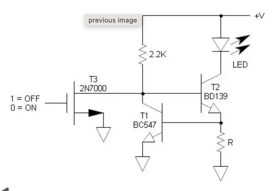

    To nie znaczy, że jest on dobry. WS2811 stara się za wszelką cenę utrzymać zadany prąd. Efekt - albo gdzieś go wytracisz zamieniając na spadek napięcia (straty) albo WS osiągnie maksymalne napięcie i dalej nici z regulacji. Efekt - w najlepszym przypadku znacznie obcięta możliwość sterowania jasnością.
    Ogólnie - o ile nie zamierzasz sterować indywidualnymi LEDami, to prościej użyć zwykłego PWM do sterowania.

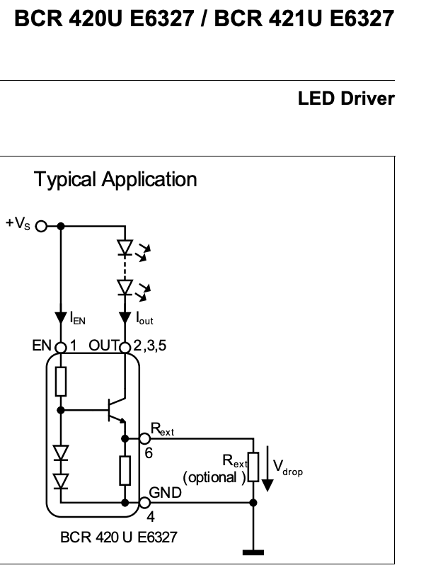

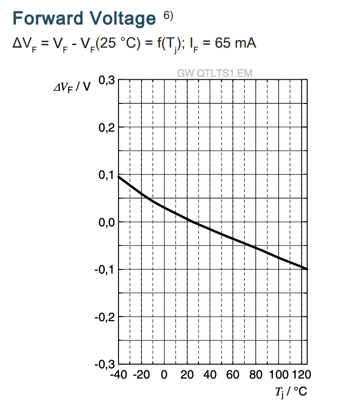

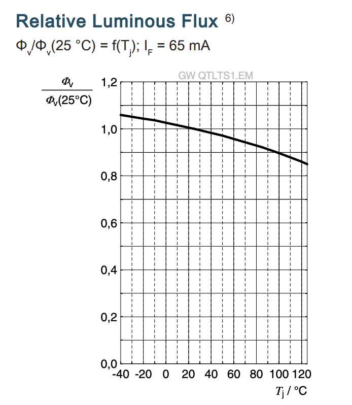

    Tak jestem tego świadomy, diody które umieściłem na płytce prototypowej mają tragicznie dużą rozpiętość napięcia w funkcji prądu. "Markowe" są odrobinę lepsze, na przykład wspomniany Osram OSCONIQ® E 2835:

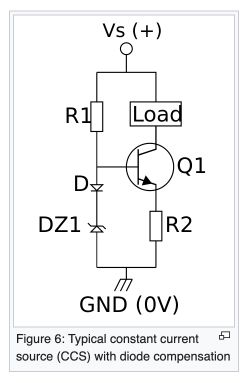

    Oświetlenie domowe 142-198lm/W z regulacją temperatury CCT, odwzorowaniem barw CRI 90/95 oraz WS2811 Oświetlenie domowe 142-198lm/W z regulacją temperatury CCT, odwzorowaniem barw CRI 90/95 oraz WS2811
    W użytecznym zakresie temperatur 25-80°C jego napięcie się zmienia o -60mV, co daje -0,54V na 9 diod. Jeżeli rezystor ograniczający prąd byłby 0,7V/65mA = 10Ω to po zmianie napięcia po rozgrzaniu mielibyśmy 1,34V/10Ω=134mA. Dlatego prototyp jest dla mnie ważny do zobaczenia jak całość będzie się zachowywać.

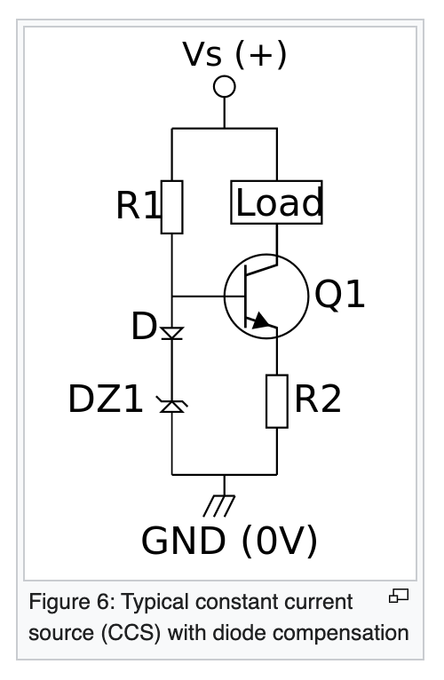

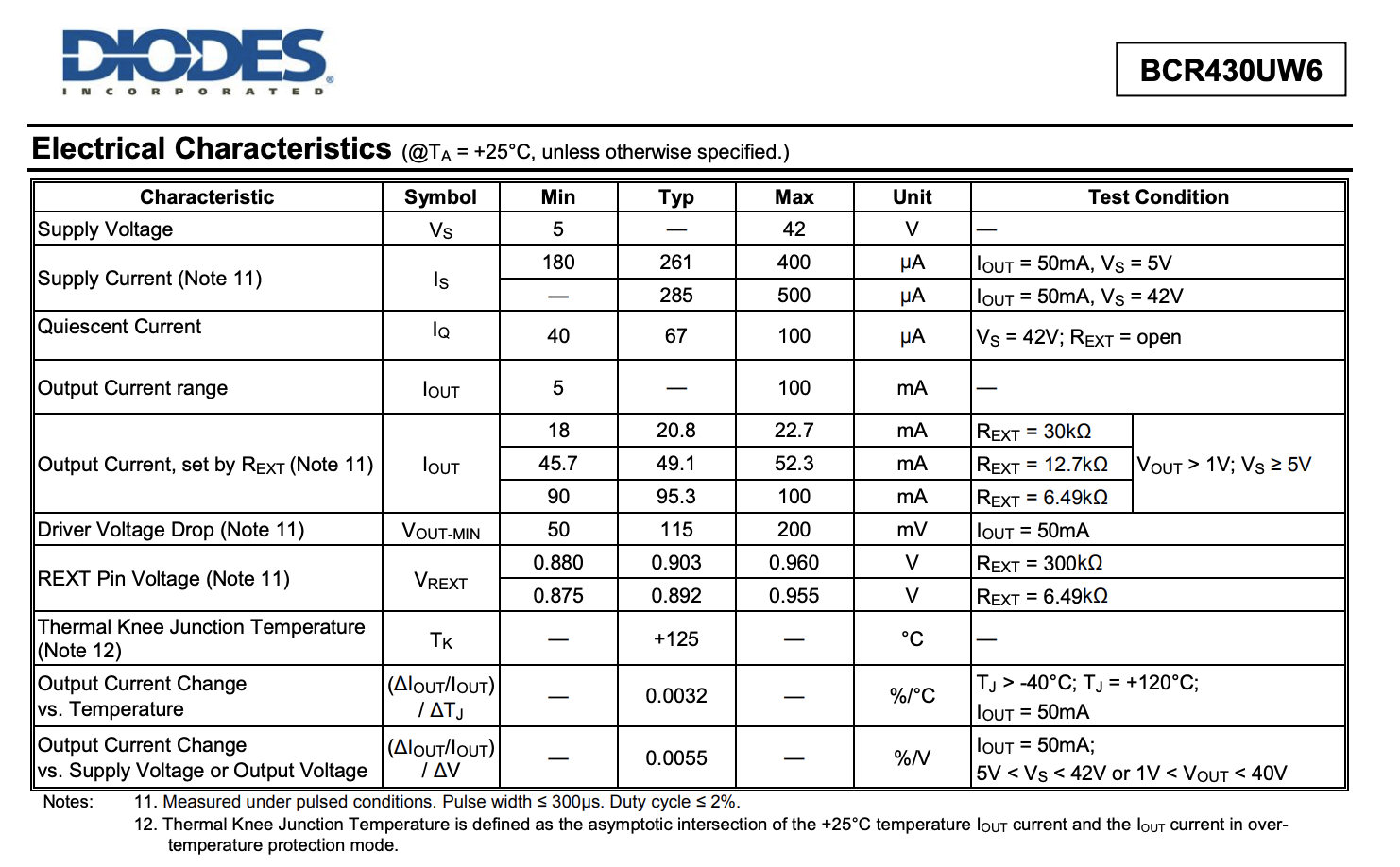

    Prawdopodobne jest, że zastosuję jakieś drivery liniowe. Np poniższy:
    Wymaga tylko 200mV napięcia, więc diody z wykresu mogły by być zasilane napięciem 9*2,7V+0,2V= 24,5V przed rozgrzaniem strata wynosiłaby 0,2V*65mA=13mW (13mW/1,58W=0,8% strat) a po rozgrzaniu 0,74V*65mA=48mV (3% strat).
    Sterowanie wyższym prądem zostawiam na trzecie wyjście WS2811, które przez MOSFET by sterowało driverem ustawionym np na 200mA na wypadek dużo większego zapotrzebowania na światło.
    Niestety takie drivery znacząco podnoszą koszt projektu, bo jeden kosztuje w okolicy $0,10, na płytkę potrzeba 4 sztuki. Dla porównania WS2811 który też jest bardziej zaawansowanym driverem liniowym kosztuje $0,066, a jego wersja z prądem 32,5mA kosztuje $0,11.

    Według mojego wyobrażenia on zwiera rezystor 10k między +25V a masą, przy okazji dając masę do zamknięcia pierwszego MOSFETa (Q6) wtedy nie uda mu się uzyskać więcej niż 25V/10kΩ=2,5mA.
    Z punktu widzenia układu to i tak jest całkowicie nieważne, ponieważ liczy się tylko osiągnięcie 0V na bramce MOSFETa Q6.
    To było podstawowe założenie, fajnie by było sterować segmentami oświetlenia po 20cm.
    Nie, ten układ to źródło prądowe o regulowanym prądzie. Będzie wymuszał przepływ zaprogramowanego prądu pomiędzy wyjściem a masą. Masz tam rezystor 7,5 k, jeśli max zasilanie wynosi 25 V, to może płynąć max 3,3 mA. Każdy prąd wyższy niż te 3,3mA, spowoduje, że na wyjściu WS2811 będzie maksymalne napięcie. Zakładając, że zależność I-nastawa jest liniowa i może on dawać 32,5 mA, będziesz miał 32.5/256 = 0,127 mA/wartość jednostkową. Przy nastawach >27 osiągniesz max wydajności kontrolera i wszystkie wartości powyżej już nie wpłyną na jasność świecenia. Gdybyś obniżył rezystancję to owszem, byłoby lepiej, ale za to rosną straty.
    Do tego dodaj jeszcze rozrzut Vf dla diod i będzie znacznie gorzej. Niemniej jak widzisz prąd zmienia ci się nawet przy tym optymistycznym założeniu dwukrotnie. To oczywiście ma wpływ na jasność. Druga sprawa - masz ujemny wsp. temperaturowy, więc wzrost prądu, to wzrost wydzielanej mocy, czyli wzrost temperatury, czyli wzrost prądu... niezbyt optymalne warunki pracy dla LEDa.
    Pominąłeś to co napisałem o WS2811 wcześniej. On ma tylko jedną nastawę prądu, a natężeniem oświetlenia steruje przez PWM zero-jedynkowo. Dlatego te MOSFETy robią z tego sterowanie napięciowe 0V (zapalenie diod) lub przerwa w obwodzie.
    Tak, ciekawe jak sobie z tym radzą w paskach ledowych 12V, prawdopodobnie przy 3 diodach i spadku napięcia rzędu 2V różnica już nie będzie tak znaczącą jak przy 0,7V.
    Mi pozostaje driver liniowy, czy to co o nim napisałem trzyma się kupy?

    Ocena: 2206
    Prawda,. Ten typ tak ma.

    ACCel napisał:
    Mi zawsze najbardziej odpowiadało światło halogenów, takie ciepłe i przyjemne.
    Ale to jest odniesienie do temperatury barwowej, a nie do CRI bezpośrednio.
    Odnoszę wrażenie, że zwracanie uwagi na CRI w domu jest "przereklamowane".
  • #15 20523478
    ACCel
    Posty: 716
    Pomógł: 24
    Ocena: 217
    Fakt, nie odniosłem się do tego. "Naturalne" halogeny jak i zwykłe żarówki mają CRI bliskie 100.
    Halogeny świecące na niebiesko mają napylone coś na szkle i przez to CRI dużo niższe, poniżej 90.
    Dlatego na wszelkich wystawach zawsze było oświetlenie halogenowe.
    Wybacz szczerość, ale żal mnie bierze jak widzę że tu walczysz o spektrum, sprawność, wybierasz markowe LEDy, zasilacze itd. , a robisz takie za przeproszeniem, dziadowskie ograniczenie prądu LED na oporniku ze spadkiem 0,7V. Już kolega tmf naświetlił problemy m.in.kwestię temperatury a ja dodam jeszcze zmianę napięcia LED w funkcji czasu eksploatacji.
    Rozumiem wasze argumenty, ale nie rozumiem emocji z tym związanych.
    Chodzi o to, że zakładam zapotrzebowanie na 400 sztuk takich segmentów LED. Każdy segment sterowany oddzielnie. Nie mogę zastosować 400 zasilaczy prądowych.
    Już doszliśmy do porozumienia, że rezystory to kiepski pomysł. Dlatego rozpisałem alternatywę w postaci drivera liniowego gdzie sprawność jest w okolicy 97%.
    Drugą alternatywę też - w postaci większych segmentów sterowanych prądowo i mniejszych sterowanych w opisany sposób.

    Panowie, co do CRI. Udało mi się wymienić żarówki w salonie na CRI=95 5000k (były do kupienia w ACTION, gwint E27, na allegro można kupić też V-TAC).
    Światło jest rewelacyjne, ale nie da się tego odczuć, nie mając porównania.
    Przy wyższym CRI wystarczy mniej lumenów aby mieć wrażenie dobrego (jasnego) oświetlenia wnętrza. Z kolei naświetlacze "halogenowe" LED z CRU=70 choć świecą mocno, to odczuwa się, że jest ciemno.
    Także ze swojej strony, jestem bardzo za tym, aby CRI>95 stało się standardem. Niestety, świadomość społeczna w tym zakresie jest znikoma.
    Gdzie znalazłeś informację, że Osram ma diody o wydajności 270lm/W?
    Sprawdziłem tutaj https://lumileds.com/products/mid-power-leds/luxeon-3030-he-plus/
    i nie ma takich wartości.
  • #19 20524277
    ACCel
    Posty: 716
    Pomógł: 24
    Ocena: 217
    Tutaj po prawej, ale chyba nie było PDFa, żeby potwierdzić:
    Nie potwierdziłem, pomyłka na Digikey, prawdziwa wartość to 207lm/W.
    Poprawię w pierwszym poście

    Testowałem żarówki LSC, niestety w widmie mają mocny prążek w świetle żółtym/pomarańczowym. I choć CRI jako Ra1-8 wychodzi 95, to jednak światło mi się nie podoba.
    Najlepsze były te żarówki w ACTION w foliowym blistrze, niestety już niedostępne. Widomo mają idealnie takie jak światło słoneczne.

    Zrobiłem rozeznanie, sprawność "do 92%", do tego niepotrzebna komplikacja, kwestie EMI i wszelkie inne wady przetwornic.
    rb401 napisał:
    pokazuje już zrealizowaną konstrukcję
    Prototyp do dalszych testów.

    W międzyczasie zgłębiłem temat źródeł prądowych i wynika z tego, że mógłbym zastąpić moje zestawy MOSFETów, zestawem dwóch tranzystorów PNP/NPN realizujących funkcję stabilizowanego temperaturowo źródła prądowego:
    Trzeba tylko odpowiednio dobrać elementy, aby były zdolne do pracy z początkowym spadkiem napięcia np 200mV.
    Np. https://www.onsemi.com/pdf/datasheet/50c02ch-d.pdf
    Nigdy nie robiłem tego typu układów, więc trzeba będzie się poduczyć.
  • #24 20526008

    Tego typu układ nie jest stabilizowany temperaturowo, prąd będzie spadał wraz ze wzrostem temperatury diod - co akurat może mieć efekt pozytywny, im będzie cieplej tym będą słabiej świecić.
  • #25 20526092
    ACCel
    Posty: 716
    Pomógł: 24
    Ocena: 217
    Według mojego rozumienia, tematu tranzystor T1 zapewnia kompensację
    https://en.wikipedia.org/wiki/Current_source#...tant_current_source_with_thermal_compensation (Q2 w tym linku)
    Nad stabilizacją temperaturową strumienia światła trzeba by pomyśleć.
    Diody będą miały w normalnym trybie świecenia poniżej 200mW, muszę pomyśleć jakie będzie zamocowanie (profile aluminiowe), bo mogą być wystarczające aby utrzymać temperaturę poniżej 50 stopni.
  • #26 20526121
    pawlik118
    Poziom 34  
    Posty: 2430
    Pomógł: 202
    Ocena: 610
    W założeniu, że temperatura Q2 się nie zmienia, można założyć że temperaturowo będzie stabilne. Jednak, w praktyce oba tranzystory będą obok siebie, więc ten mały będzie się nagrzewał od tego dużego. Niemniej jednak, tak jak pisałem, efekt zmniejszenia prądu wraz ze wzrostem temperatury może być korzystyny, bo lampa jako całość będzie się stabilizować. Im cieplejsza tym moc mniejsza więc i grzanie się mniejsze.
    Może takie coś? https://www.mouser.pl/datasheet/2/196/Infineon_BCR420U_BCR421U_DS_v02_01_EN-1512333.pdf
    Mamy tutaj ujemny współczynnik temperaturowy = 0,2%/K, czyli przy wzroście temperatury z 25stC do 70stC mamy spadek 0,2*45=9%
  • #28 20526375
    pawlik118
    Poziom 34  
    Posty: 2430
    Pomógł: 202
    Ocena: 610
    Co do Figure 6: ZD1 też będzie zmieniać swoje napięcie od temperatury więc i tam będzie się rozjeżdżać, chyba że będzie to dioda zenera na 5,1V, ale wtedy napięcie na R2 też musiałoby wynosić 5,1V a to już jest bez sensu.

    W jakim celu jest R12 R14 i R32?
    Dziękuję.
