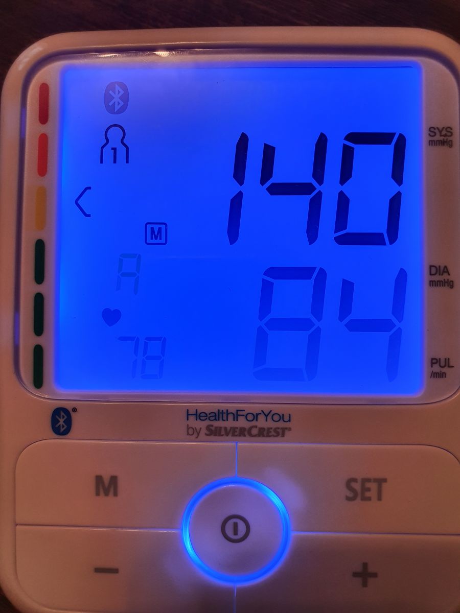

Po roku użytkowania, ciśnieniomierz zaczął mieć problemy z przesyłaniem danych po BT LE do aplikacji producenta, mimo migającego symbolu BT.
Wysyłanie manualne za pomocą instrukcji również nie pomogły (przycisk M, przy wyłączonym ciśnieniomierzu).

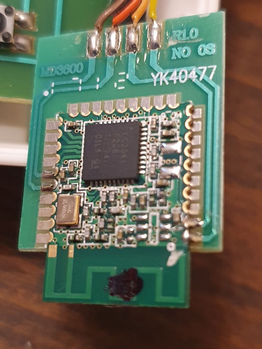

SBM68, to prosta konstrukcja. Posiada na dodatkowej płytce moduł z chipem cc2541.
Przypuszczam nie ma zwrotniej komunikacji z uC ciśnieniomierza (dlatego cały czas miga dioda BT mimo braku komunikacji).

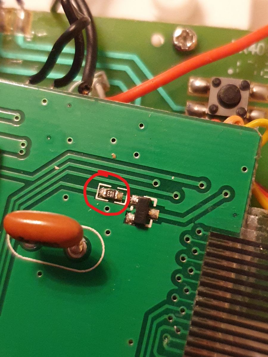

Zasilanie załączane jest przez tranzystor+rezystor 10k, na odwrotnej stronie głównej płytki. Jak się okazało, rezystor był uszkodzony. Wymiana na nowy załatwiła sprawę.
