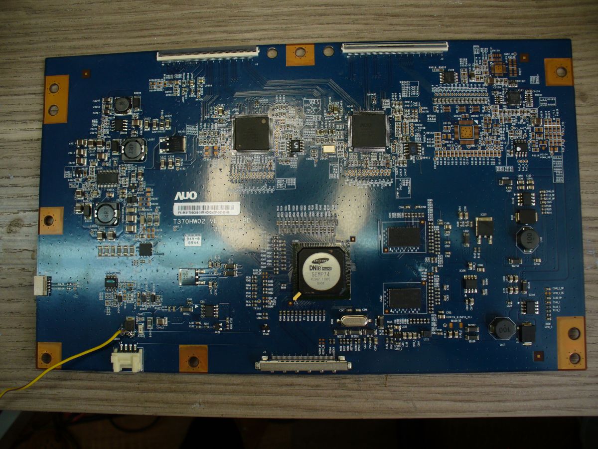

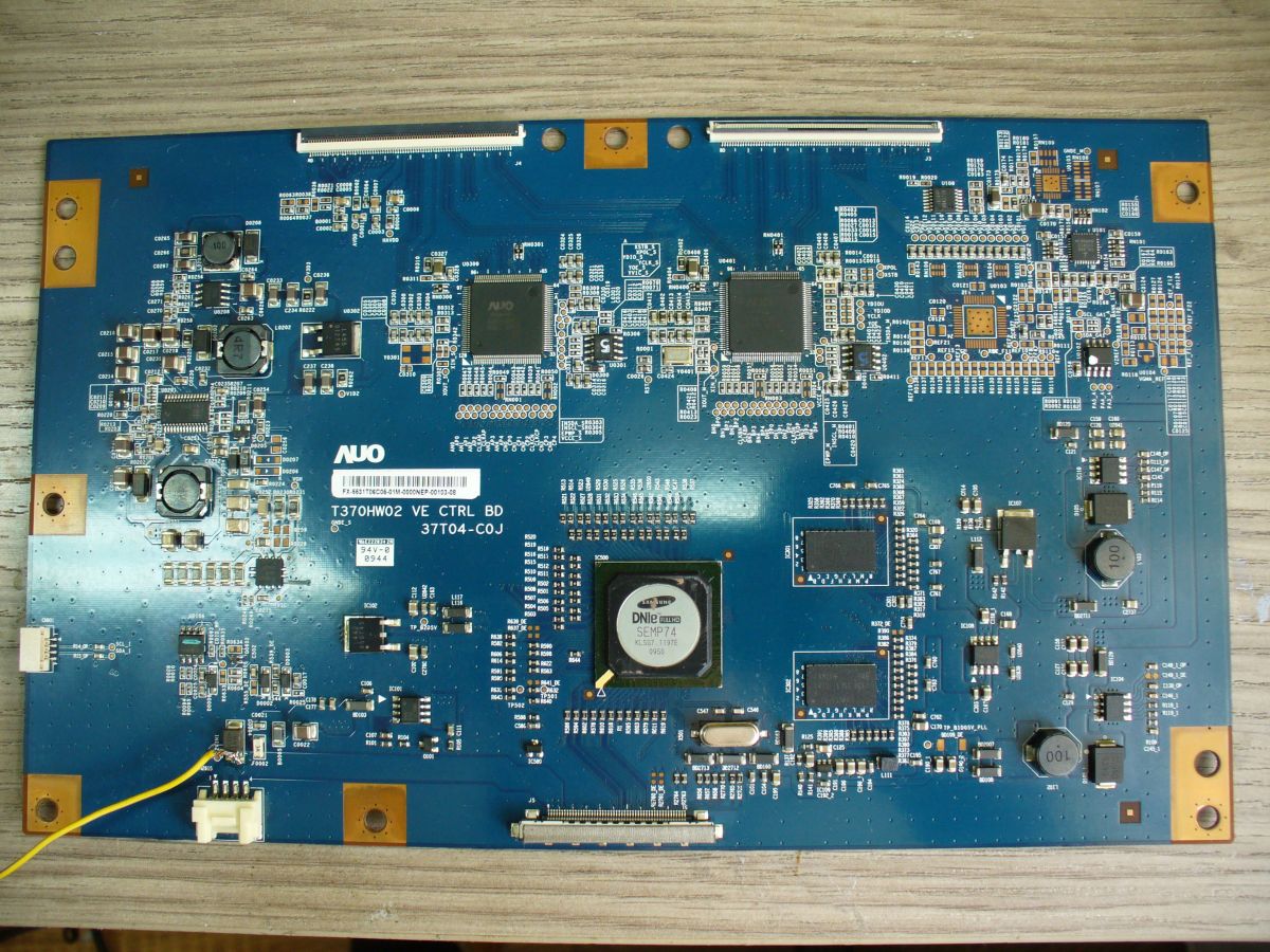

    miecho18 napisał:
    T-CON: T370HW02 VE CTRL BD 37T04-C0J
    Wrzuć zdjęcie tej płytki. Ten t-con jest montowany w 37/40/46"
  • #12 18584520
    miecho18
    Spec od komputerów
    Posty: 18700
    Pomógł: 3087
    Ocena: 2776
    Wiem, tyle że jestem pierwszą osobą, która rozebrała ten TV.
    Samsung LE32B652T4W - dwa pionowe pasy na matrycy T315HW02 V.3
    Pomiarów dokonam na dniach.
