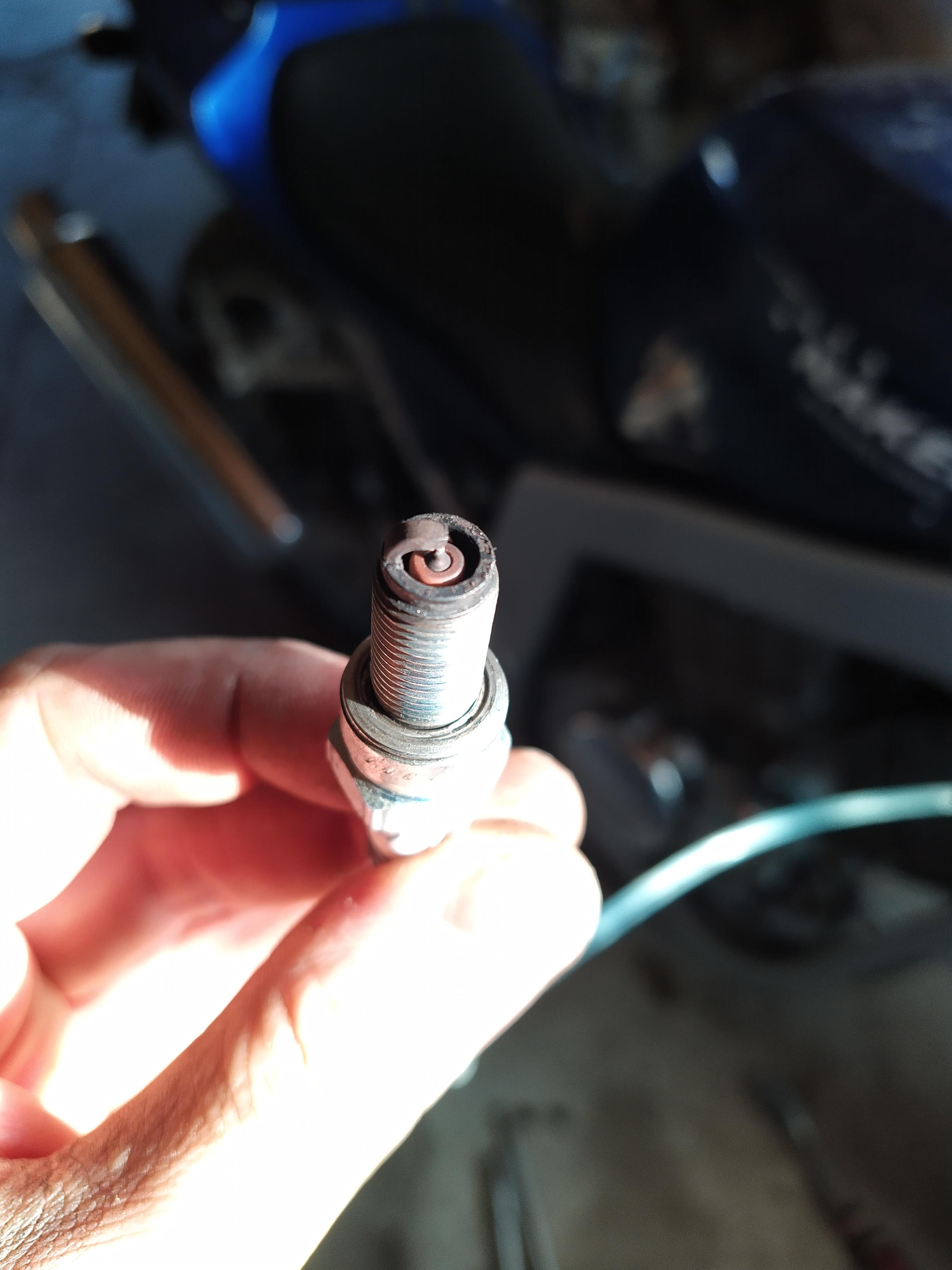

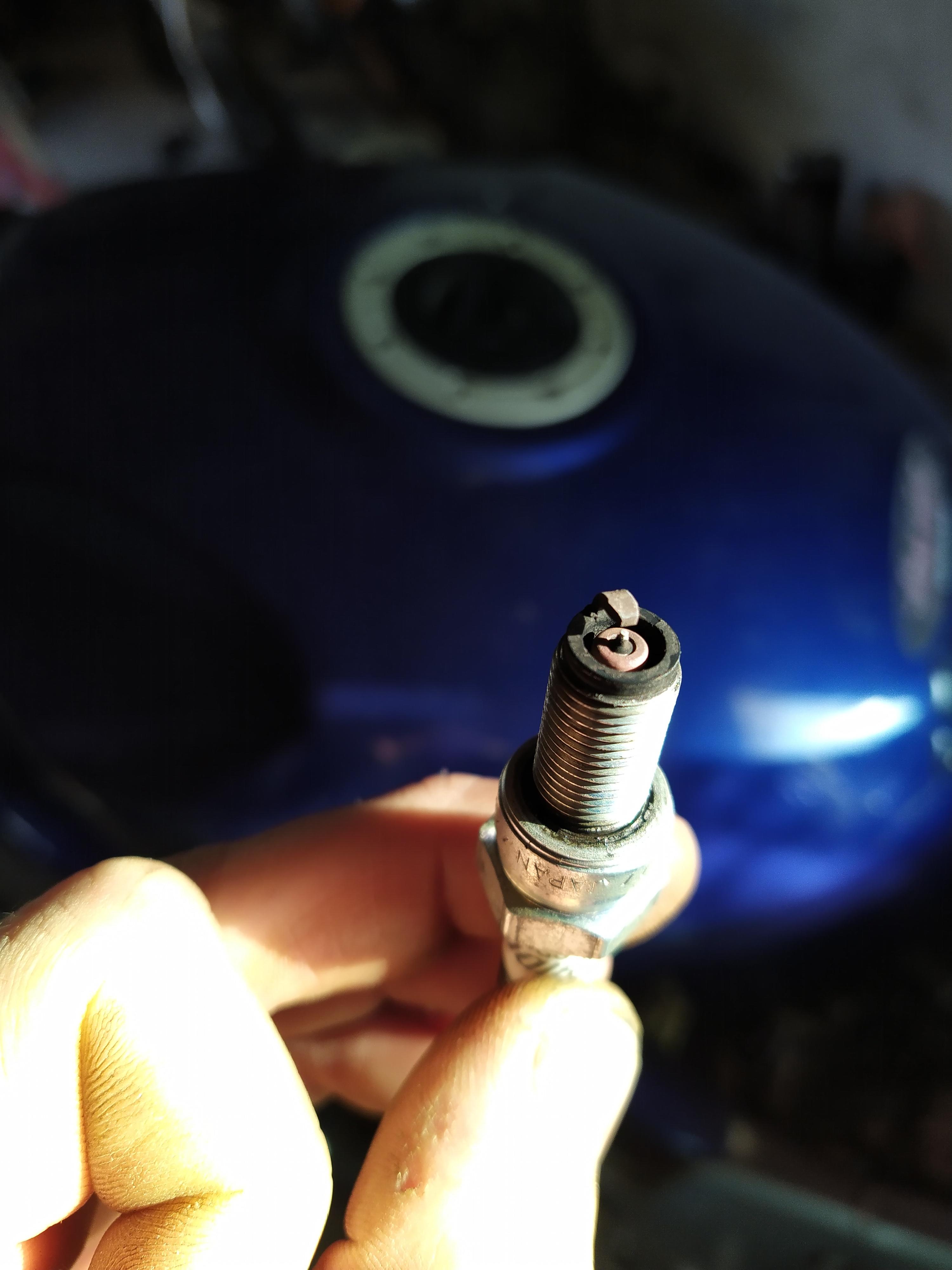

    Witam wszystkich. Mam problem z GT 250 na gaźnikach podciśnieniowych mikuni BDS26, na wolnych obrotach wypada zapłon na tylnym cylindrze (silnik V2). Podmienialem świece, cewkę z przedniego na tył i bez zmian. Na wolnych obrotach wypada zapłon a przy 9tys obr/min zaczyna przerywać jak by tracił iskrę na jednym cylindrze. Poniżej 9tys obr jest ok. Kolor świec książkowy. Podsylam fotki i filmik.

    Świece zapłonowe wyglądają jak wykręcone z dwusuwa.
    Na początek sprawdź czy nie masz nieszczelności na przewodzie podciśnienia od tylnego cylindra.
    Możliwe że to też kwestia synchronizacji gaźników, ale przed wykonaniem synchro konieczne jest sprawdzenie luzu zaworów i ciśnienia sprężania oraz czyszczenie gaźników.
    Aby upewnić się że to wina zapłonu, potrzebny byłby stroboskop lub przyrząd do testowania iskry.
