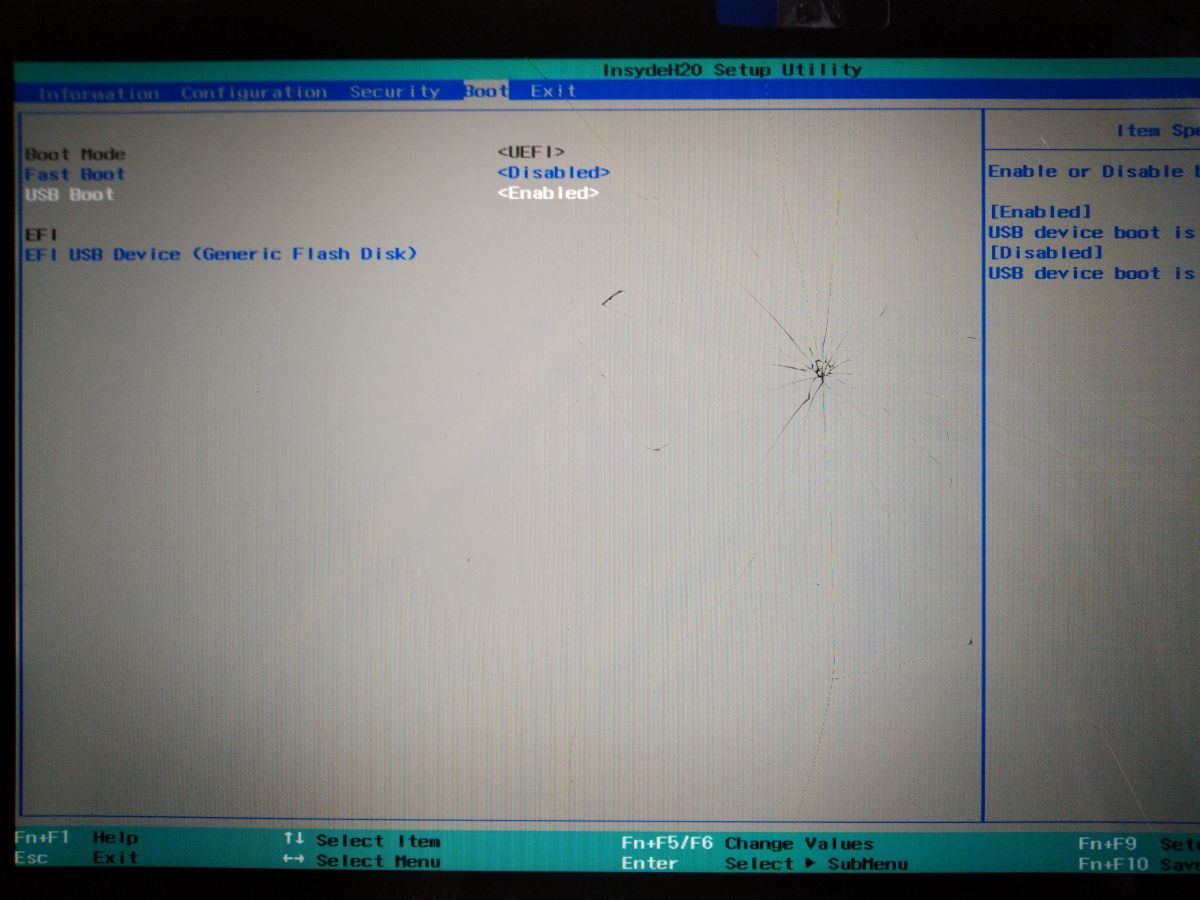

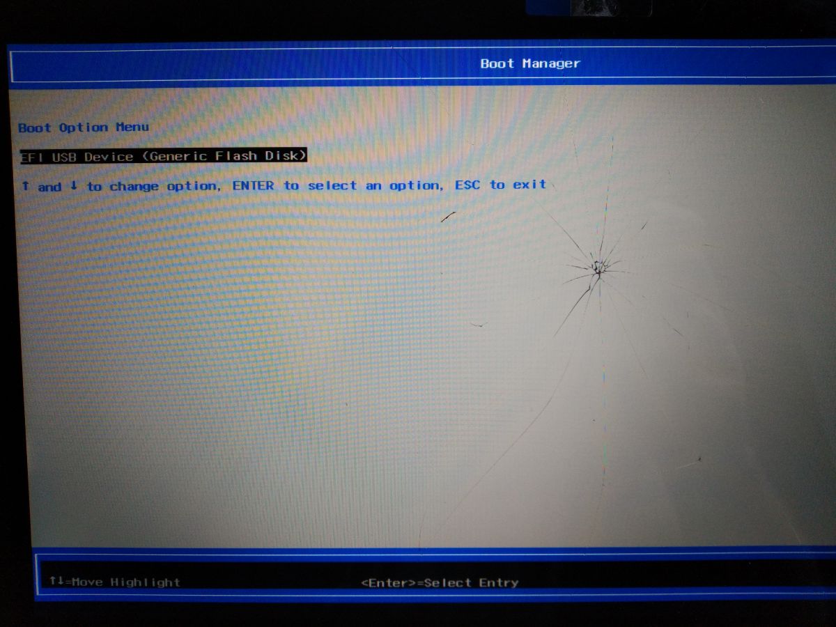

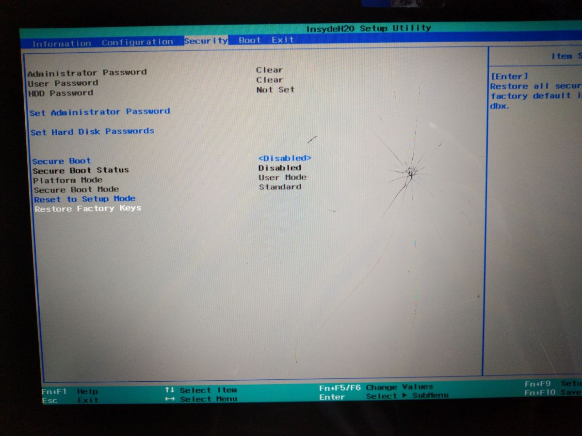

    Mam problem z którym walczę już dobre dwa dni. Przeczytałem masę for, obejrzałem masę filmów i nic nie opisywało mojego przypadku, a mianowicie: posiadam laptopa Lenovo Yoga. Wymieniam dysk i chcę zainstalować na nim Windowsa 8. Mam już zbootwanego pena z systemem problem jest taki, że komputer widzi pena lecz wyskakuję błąd i nie dopuszcza do instalacji systemu. Wiem, że muszę zmienić w biosie opcje Boot mode z UEFI na Legacy. Sęk w tym, że nie mam takiej możliwości w biosie. Co robić?

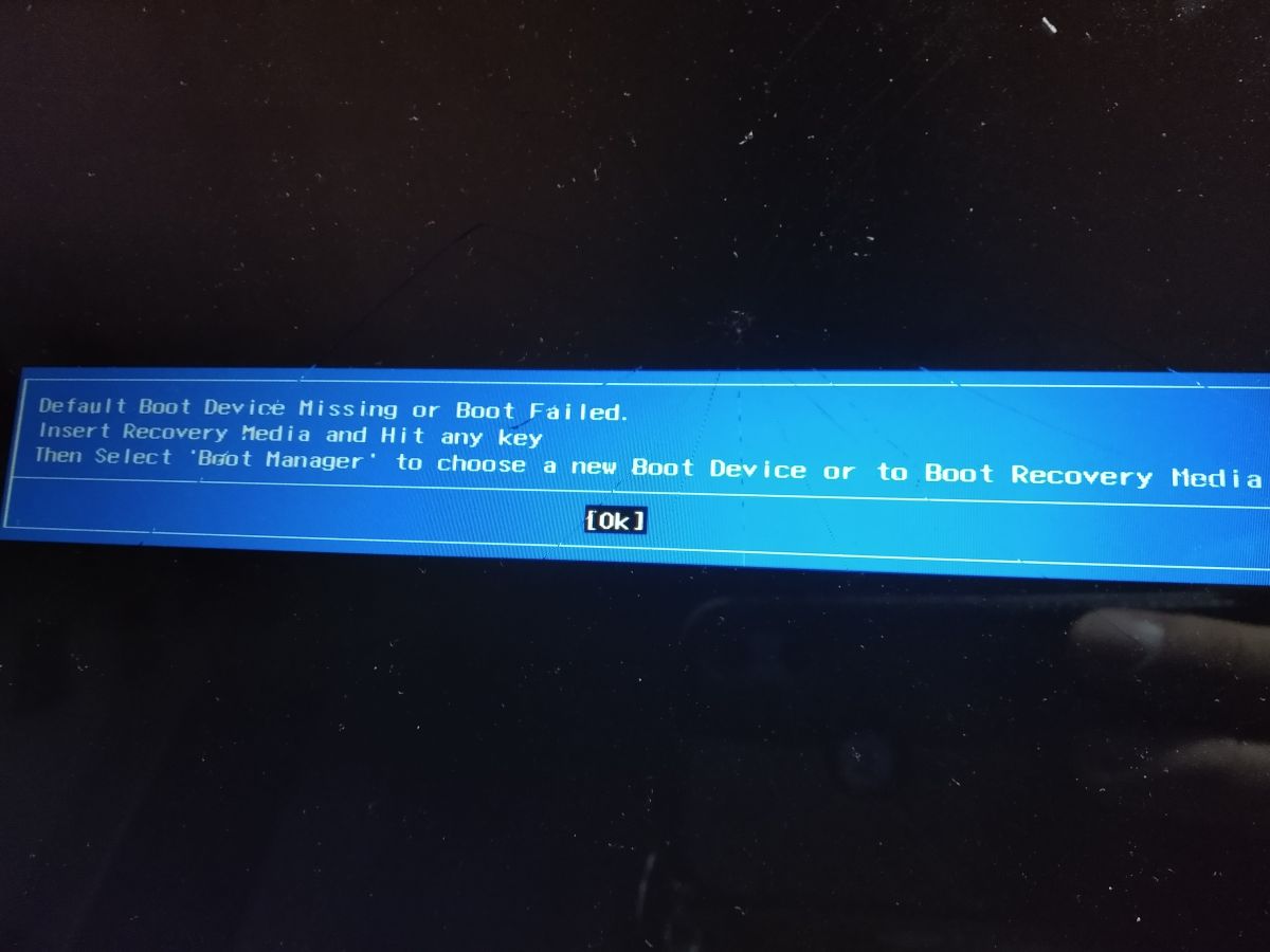

    Jaki błąd?
    Nic bardziej mylnego, no chyba że pendrive nie jest utworzony dla trybu UEFI tylko BIOS.

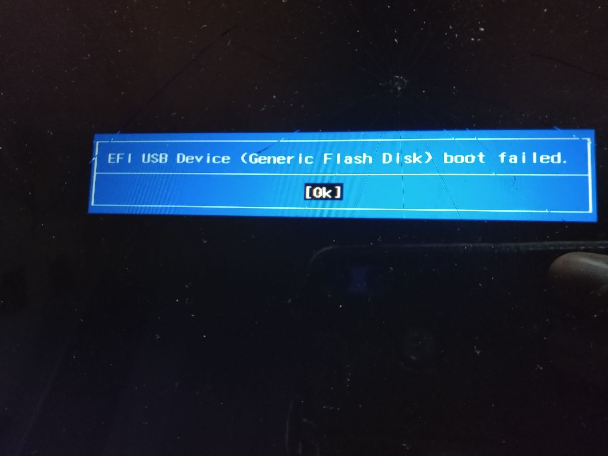

    Pendrive jest dobrze zbootowany i działający. Na innym komputerze potrafi załączyć instalację systemu, a na tym wyskakuje taki błąd: Lenovo Yoga- brak możliwości zmiany BOOT MODE w biosie Lenovo Yoga- brak możliwości zmiany BOOT MODE w biosie

    Nie o to pytałem. Pendrive przygotowany pod UEFI czy pod BIOS?
  • #5 18548553
    grzywa11
    Posty: 40
    Ocena: 4
    UEFI. Bootowałem w programie Rufus.
