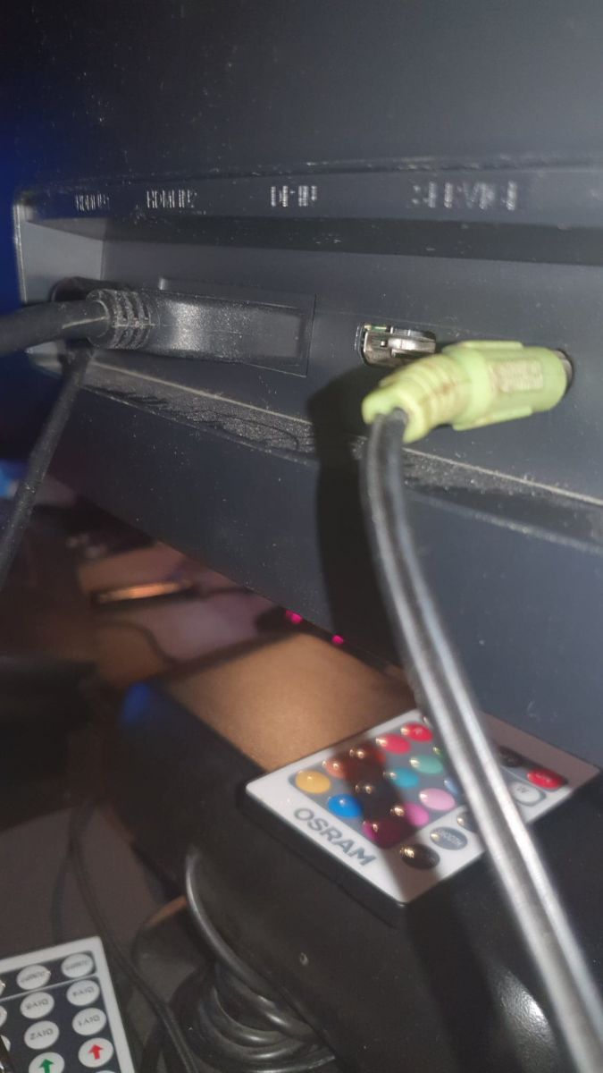

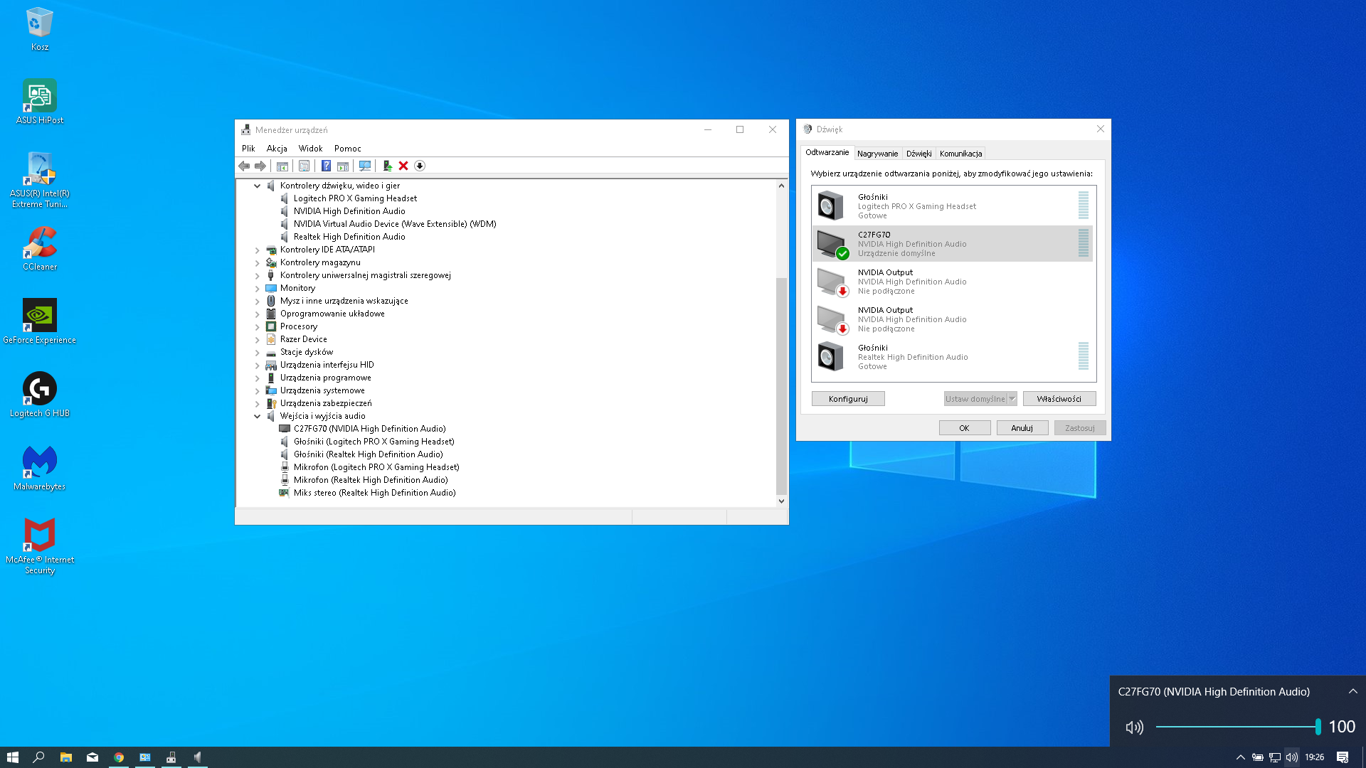

    Witam serdecznie, mianowicie potrzebuję pomocy.
    Świeżo po reinstalacji win10 mam problem z czymś, co działo przed reinstallem.
    Mam głośniki, które Jackiem podpięte są pod monitor, który jest podpięty pod laptopa. Głośniki działają w 100%, sprawdzałem podłączając do telefonu. Zmieniałem kable HDMI - bez skutku.
    Zainstalowane i zaktualizowane wszystkie rzeczy ze strony producenta:
    ww w.asus.com/pl/Laptops/ROG-GL502VM/HelpDesk_Download/
    Dźwięk jest na głośnikach z laptopa, na słuchawkach USB z osobną kartą dźwiękową (Logitech G Pro X) ale nie na głośnikach wpiętych w monitor.
    Specyfikacje komputera ASUS Rog Strix GL502V
    Karta graficzna: nVidia GeForce GTX 1060 6GB
    Procesor: Intel Core i7 7700HQ 2,80GHz
    12GB Ram
    Płyta główna: ASUSTeK COMPUTER INC. GL502VMK
    Tryb BIOS'u : UEFI
    (I coś co mnie denerwuje, klikając PPM na ikonę dźwięku, nie mam zakładki Dźwięk, która przenosi mnie do menu ze zdjęcia, jak to naprawić?)
    Dzięki i pozdrawiam serdecznie w koronowirusowych czasach :)

    Model monitora?

    Witam. Ja mam tak samo podłączone głośniki i działają. Być może w monitorze coś jest zepsute. Pozdrawiam.
    A po drugie nie możesz sobie podłączyć głośników bezpośrednio do laptopa do wyjścia słuchawkowego.

    Monitor Samsung LC27FG70FQUXEN
    Nie, ponieważ potrzebuje mieć dźwięk na słuchawkach, laptopie i z monitora osobno.

    Problem naprawiony, odłączyłem wszystkie urządzenia audio, odinstalowałem sterowniki, zainstalowałem na nowo, zrestartowałem komputer i dopiero wtedy podłączyłem wszystkie urządzenia, zrestartowałem komputer i działa bez zarzutu.
