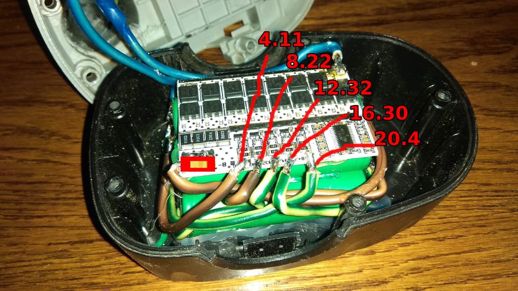

    Hej, zbudowałem pakiet 5s na bateriach VTC5 i balanserze 5s 100A
    ładowarke mam opartą na przetwornicy step down XL4015 cc cv ustawioną na 21v 0,8A
    pakiet przed ładowaniem miał napięcie 17V
    po podłączeniu napięcie powoli wzrastało aż do 21v
    tak jak być powinno
    z tym, że pakiet ładował się z początku prądem 0,4 a na koniec juz 0,12
    po osiągnieciu 21v przetwornica odcięła ładowanie, zmierzyłem jakie mam napięcie na pakiecie i ku mojemu zdziwieniu wynosi ono 19V
    co dziwniejsze sprawdziłem poszczególne ogniwa i oto wyniki.... czerwono zółty prostokąt to pierwszy minus baterii
    Spadek napięcia po ładowaniu pakietu 5s VTC5 - wina BMS?
    czyżby balanser był walnięty?
    1.ogniwo - 4,11
    2.ogniwo - 4,11
    3.ogniwo - 4,10
    4.ogniwo - 3,99
    5.ogniwo - 4,12
    przyłożyłem minus multimetru do wyjscia minusa z balansera i oto wynik
    jest brakujące 1,42V między napięciem pakietu a napieciem za balanserem.
    macie pomysł dlaczego tak jest?

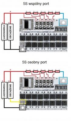

    Czy napięcie na wyjściu z balansera mierzyłeś na wyprowadzeniu obciążenia (P-)?
    Zgodnie z poniższym schematem.
    Co się dzieje z tym spadkiem napięcia (1.42 V) gdy podasz jakieś obciążenie?

    Mam wspólne wyjście 60A podłączone ładowanie i obciążenie pod C- Spadek napięcia po ładowaniu pakietu 5s VTC5 - wina BMS?
    Pod obciążeniem napięcie spada na 5 ogniwie z 19V do 18V a na pierwszym minusie gdzie było -1.42 robi się -1.8
    Napięcie na pakiecie pomijając balanser pod obciążeniem z 20.4V spada do 19.8V

    Zachowanie samych ogniw nie budzi zastrzeżeń, ale balanser zachowuje się tak, jakby MOSFET podający napięcie na wyjście (-) nie łączył - działa jedynie ten, który podaje prąd ładowania (w przeciwnym kierunku), czyli sugerowałoby to jego uszkodzenie.
    Spadek 1.4-1.8 V wskazywałby na 2 szeregowe złącza diodowe (rewersyjne).
