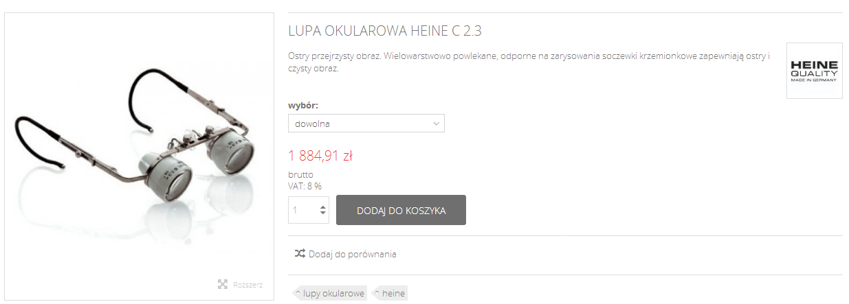

Istnieje świetne rozwiązanie tego ogólnego problemu przy normalnych lupach, że trzeba np. uważać by sobie nosa nie poparzyć lutownicą albo że głową zasłania się światło i trzeba posiłkować się doświetleniem przy lupach.
Szczególnie jeśli wzrok siada i praktycznie do każdej roboty trzeba wspomagania.
Są to tzw. lupy okularowe dla neurochirurgów (czy innych zawodów np. dentystów itp.), które działają na zdecydowanie innej zasadzie niż klasyczna lupa. Jest to mały, złożony układ soczewek skupiających i rozpraszających (niekiedy coś piszą o pryzmatach ale nie zauważyłem takowego), bardziej analogiczny z np. lornetką. I ma tą ważna cechę że powiększa jak lupa ale działa z dużo większej odległości (rzędu 30-50cm), praktycznie normalnego widzenia. Mam możliwość korzystania z czegoś takiego i jak dla mnie rewelacja, całkiem nowa jakość.
Nie trzeba ruszać głową by zmienić widok z powiększonego na ogólny, bo w polu widzenia widać i to, i to. Nie ma też problemu z oświetleniem, bo po prostu się go nie zasłania głową i wystarczy ogólne światło, standardowe.
Jedyny "drobny" minus to cena:
Korci mnie bardzo by je zamówić, choć nie nastawiam się na wysoką jakość i materiały.
Ale właśnie miałbym prośbę, jeśli przypadkiem ktoś z kolegów kupił z Ali takie coś i ma doświadczenia w użytkowania tego czegoś, by się wypowiedział.
