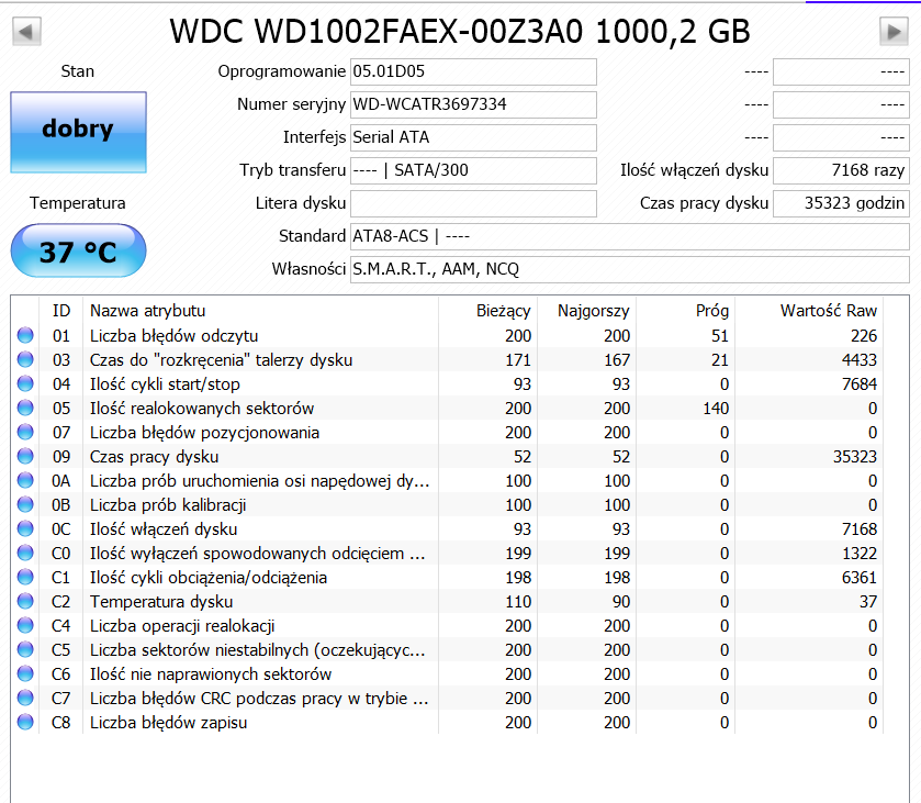

    Parę dni temu padł mi HDD od WD. WD Black. ma trochę latek wiec się nie przyjąłem, kilka sektorów uszkodzonych, więc też nie tragedia, dysk stoi twardo w obudowie ale swoje przepracował.
    Jak padł:
    dzień 1 słyszę dziwną pracę, jakby pozycjonowanie i parkowanie głowicy w kółko
    dzień 2 W10 skanuje i wykrywa błędy.
    krok 3 sprawdzamy SMART current pending sector 42; relocated 0
    4 skanuje HDTUne i Victoria wykrywa błędy
    5 ściągam narzędzie od WD skanuje cały dysk WD, Data Lifeguard Diagnostic for Windows. wykrywa błędy i mówi mi że może je naprawić, klikam napraw.
    6 sprawdzam Smarta brak błędów current pending sector 0; relocated 0
    7 skanuje Wiktoria też nie ma błędów
    Program od WD zrelokował sektory jednak nie zaznaczył to smart?
    Czy były to błędy logiczne ale w takim razie dlaczego Wiktoria pokazywała UNCR?

    po naprawie przez WD
    WDC WD1002FAEX-00Z3A0 WD-WCATR3697334
    ID Name Value Worst Tresh Raw Health
    1 Raw read error rate 200 200 51 226 ?????
    3 Spin-up time 182 167 21 3858 ?????
    4 Number of spin-up times 93 93 0 7683 ????
    5 Reallocated sector count 200 200 140 0 ?????
    7 Seek error rate 100 253 0 0 ?????
    9 Power-on time 52 52 0 35313 ??
    10 Spin-up retries 100 100 0 0 ?????
    11 Recalibration retries 100 100 0 0 ?????
    12 Start/stop count 93 93 0 7167 ????
    192 Power-off retract count 199 199 0 1322 ?????
    193 Load/unload cycle count 198 198 0 6360 ?????
    194 HDA Temperature 107 90 0 40°C/104°F ????
    196 Reallocated event count 200 200 0 0 ?????
    197 Current pending sectors 200 200 0 0 ?????
    198 Offline scan UNC sectors 200 200 0 22 ?????
    199 Ultra DMA CRC errors 200 200 0 0 ?????
    200 Multi zone error rate 200 200 0 7 ?????

    malik123 napisał:
    Program od WD zrelokował sektory jednak nie zaznaczył to smart ?
    Program WD wykonał operację zapisu sektora. Po takim zapisie może się okazać jedna z dwóch rzeczy:
    - sektor mimo wszystko jest uszkodzony - następuje relokacja, wzrasta licznik parametru 5, sektor jest ściągany z parametru 196.
    - sektor po wykonaniu zapisu okazuje się sprawny, odczyt jest możliwy - nie ma potrzeby relokacji - zdejmowany jest tylko z parametru 196 i użytkowany nadal.

    Jeśli sektory są już sprawne, po następnym SMART Offline Test powinien ten wynik się zmienić.

    Czy Data Lifeguard Diagnostic naprawił sektory bez relokacji?
    to jest aktualny SMART po restarcie, a wcześniej jest z HDTune jest przed naprawą.
    Dzięki wszystkim za odpowiedź.
    Wydaje się że to był błąd logiczny i tak jak pisze dt1 progra od WD go zdjął .

    dokładnie nie trzymam już ważniejszych plików na nim, z drugiej strony 35 000 h to sporo jednak seria Black powinna popracować jeszcze raz tyle, jednak nigdzie nie potrafię znaleźć MTBF dla tej serii.
    helmud7543 napisał:
    Zwróć uwagę na RAW Read Error Rate - jak będzie rosło, coś jest nie tak.
    dzięki, będą to monitorował bo już widzę że kiedy były błędy pokazywał 146 a po naprawie 226

    Wtedy jeszcze mógł generować błędy związane z niestabilnymi sektorami, teraz już, jeśli wszystko jest dobrze, ta wartość nie powinna wzrastać.

    Sądząc po modelu to może być nowsza seria niż te pancerne ale pewności nie mam. Moje mają nawet 80 tyś h i nic im nie jest ale największy ma 750 GB. Przy powoli postępującej degradacji głowic zaczyna się od RAW READ error rate. U Ciebie prawdopodobnie były to jednak uszkodzenia logiczne.
