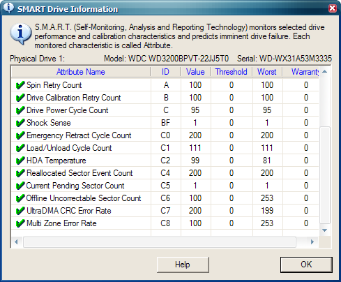

    Od zawsze używam AIDA64 do sprawdzania stanu dysku - SMART i ten nie wykazuje żadnych błędów:
    Błąd SMART C5 ale żadnych bad sektorów w MHDD

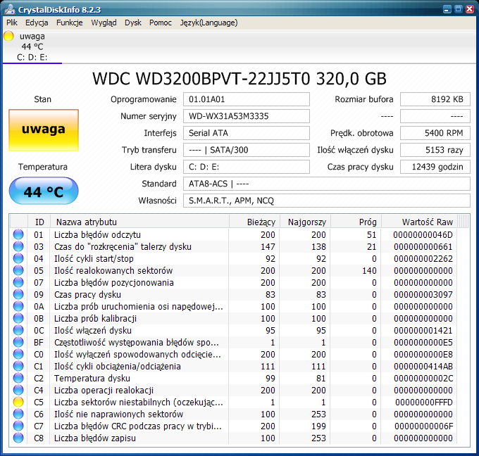

    Ostatnio potrzebowałem sprawdzić wersję kontrolera SATA za pomocą CrystalDiskInfo i okazuje się iż program pokazuje błąd SMART C5:
    O co kaman? Dysk nie wykazuje problemów w czasie użytkowania. Przeleciałem jak zawsze dysk w MHDD (F4, F4) i nie znalazł żadnych bad sektorów - tylko ok. 1000 zielonych czyli 150ms w końcowej części skanowania.
    Próbowałem też otwierać poszczególne partycje (C:, D: i E: ) w hex edytorze pod Windows i zauważyłem iż długo otwiera partycję D: wyświetlając komunikat:
    Constructing directory tree...
    ale w końcu otwiera.
    Pomyślałem iż może jednak na partycji D: są jakieś uszkodzone sektory więc przeniosłem dane i wyzerowałem partycję pod Windows za pomocą opcji Fill Disk Sectors w BootICE. Niestety w Crystal nadal jest błąd C5.
    WinHex otwiera partycje C: i E: momentalnie.
    Czy dobrze rozumiem iż jak wyzeruję cały dysk twardy to wymuszę tym remapowanie za pomocą firmware dysku?
    Aha. I nie bardzo rozumiem co oznacza wartość C5 RAW - FFFD - nie wierzę iż mam na dysku 65533 uszkodzonych sektorów 8-O
    Przypominam iż MHDD i AIDA64 nie wykazują żadnych błędów i w czasie używania komputera też mi się nic nie zawiesza. Czy ten CrystalDiskInfo to naprawdę wiarygodny program? Nie wierzę iż AIDA64 niepoprawnie interpretuje SMART - przecież to stary program jak świat więc chyba mają doświadczenie.
    Aha. Jeszcze jedno. Pobrałem program WD Data LifeGuard Diagnostics i ten pokazuje status SMART PASS na zielono i w szczegółach też nie ma problemu z C5:
    Więc ten Crystal pokazuje chyba fałszywy alarm na dyskach WD.
    Teraz po zerowaniu partycji D: hex edytor otwiera ją momentalnie ale to zapewne dlatego iż zlikwidowałem przy okazji fragmentację.

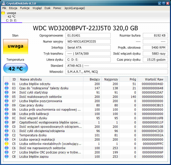

    Jeśli jest tak jak pisze helmud w tym poście: Interpretacja Smart dysku WD, że dysk jest sprawny tylko nie ma zakwalifikowanych sektorów jako stabilne i jest błąd C5 to chyba pozostanę przy monitorowaniu SMART czy parametr C5 się nie powiększa zamiast katować dysk zerowaniem, remapowaniem itp.

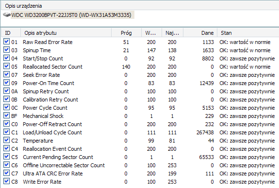

    Chciałbym wiedzieć tylko co oznacza wartość C5 RAW 65533 w AIDA64 lub CrystalDiskInfo podczas gdy w WD Data LifeGuard wartość jest 1 ?

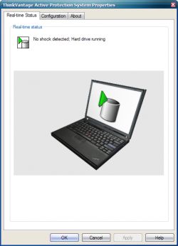

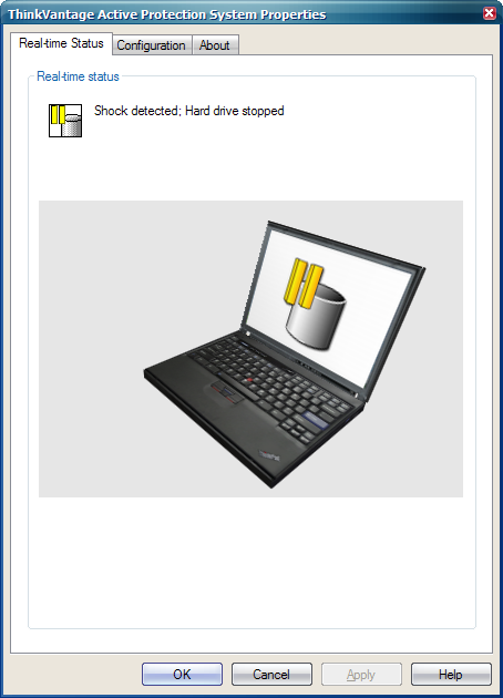

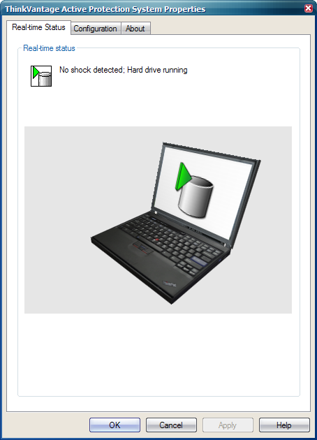

    Po za tym zapomniałem dodać iż dysk mam w laptopie ThinkPad z zainstalowanym APS (Active Protection System) który ma czujnik pozycji laptopa i gdy wykryje przechył, ruch to zatrzymuje dysk - to działa na bank bo jak oglądam jakiś materiał wideo w VLC i przechylę laptopa to przerywa odtwarzanie:
    Błąd SMART C5 ale żadnych bad sektorów w MHDD Błąd SMART C5 ale żadnych bad sektorów w MHDD

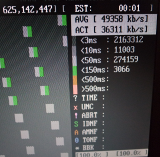

    Na przyszłość czytaj dokładnie posty - pisałem iż wykonałem skanowanie całego dysku w MHDD. W WD LifeGuard jakoś nie widzę tej samej wartości C5 co w innych programach. Zresztą program jest tej samej firmy co dysk i ogólny wynik diagnostyki SMART jest pozytywny więc producent WD chyba lepiej wie co jest z dyskiem:

    Podsumujmy.
    1. Autor pisze, że wykonał pełny skan (na końcu paręset zielonych co dobre nie jest, no ale jak reszta szara to ujdzie). Zakładam, że żadne HPA nie jest założone.
    2. Aida oraz Crystal Disk Info widzą to samo, tylko jeden to interpretuje jako dobre, drugi złe. Data Lifeguard widzi 0 w wartościach surowych ale... Kto zwrócił uwagę na wartość przeliczoną? Całe 1. We wszystkich trzech programach. Pewności nie dam bo trzeba by porównać z innymi egzemplarzami z tej rodziny ale nie przypominam sobie, żeby w jakimkolwiek WD ten parametr miał fabrycznie taką wartość przeliczoną. Gdyby patrzeć tylko na ten parametr to dysk trup, ze wszystkimi objawami, ale objawów nie ma, poza tym RAW Read Error Rate jest czysty a powinien być na czerwono takiej sytuacji. Jak dla mnie to wygląda na wykrzaczony firmware.
    3. P. S. CDI jest dość wiarygodny - jako jedyny zwrócił uwagę na ten parametr.
    Ooo, w końcu jakaś konkretna odpowiedź.
    Też tak uważam - błąd C5 ale objawów brak. Też mi tu zalatuje błędem firmware.

    A mnie zalatuje uszkodzeniem fizycznym patrząc na parametr 01 spowodowany prawdopodobnie przez BF.
    Niewykluczona jest degradacja powierzchni lub/i jednej z głowic.

    Mój błąd - 01 nie jest czysty (ale nadal nie ma tragedii, przy takim C5 powinno być znacznie gorsze). No i czemu odczyty są względnie dobre (przy degradacji głowicy szły by paski spowolnionych sektorów przy dysku wieloglowicowym)? Chyba że uszkodzenie jest w SA i stąd niejako zawieszone firmware.

    Proszę bardzo, oto wynik kolejnego skanowania w MHDD dysku 320GB - czas skanowania - niecałe 2 godziny:
    Żadnych UNC'ów czy innych tylko trochę 150ms co jest normalne. Komputera używam intensywnie, na partycji D: mam folder maszyn wirtualnych, folder do pobierania plików z Netu - żadnych objawów, że z dyskiem coś nie tak.

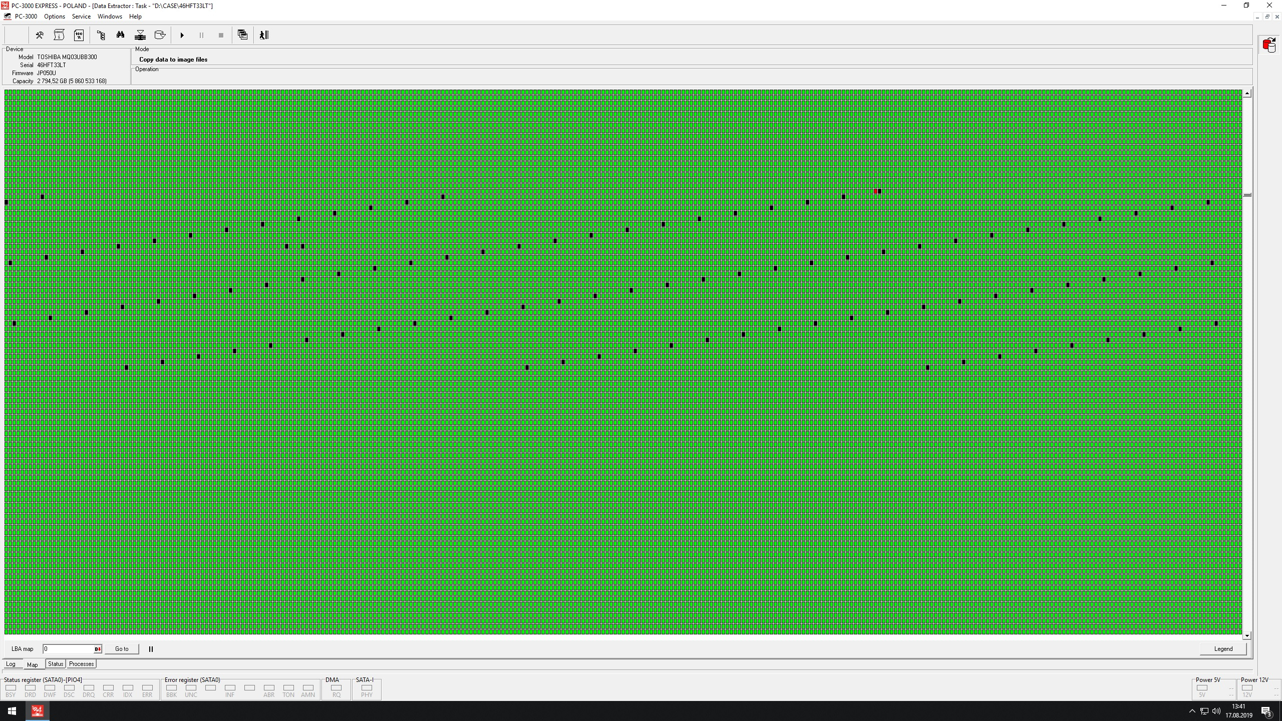

    Przy załączonym zrzucie wygląda to dla mnie jak kontakt głowic z powierzchnią i uszkodzenie tejże a nie błąd SA. SMART to potwierdza.

    Nikt nie mówił, że wyniki są złe, tylko że SMART rejestruje poprawnie.
    Graficzne przedstawienie sektorów o wolniejszym czasie dostępu układa się w charakterystyczną linię, która MOŻE świadczyć o kontakcie głowic z powierzchnią.
    Biorąc pod uwagę, że 99% dysku ma czasy odczytu na prawidłowym poziomie można wykluczyć degradację głowic.
    Podczas uderzenia/wstrząsu/czegokolwiek co zarejestrowało BF spowodowało naliczenie 01 oraz C5 i C7.
    Poza tym na początku wątku wspominałeś o około 1000 sektorów o czasach dostępu powyżej 150ms a ja widzę ponad 3000.
    Nie zwiększa ci się ta liczba? Możesz wykonać kilka skanów w końcowej części dysku od momentu gdzie zaczynają występować wolniejsze czasy i zobaczymy jaki będzie efekt pracy dysku w tym obszarze.

    Zamieszczony przeze mnie zrzut ekranu całkowicie zaprzecza twoim informacjom.
    Na zamieszczonym zrzucie mamy odczyt jednej z ośmiu głowic, i jest to tylko kawałek zapiłu w określonym miejscu z jednego slidera (specjalnie odnalazłem obszar, gdzie przed i za zapiłem odczyt z tej samej głowicy jest prawidłowy).

    Nie widzę sprzeczności w tym co napisałem a screen. Screen jest z PC-3000 - kosztowna zabawka...
    Wracając do dysku autora - ważne dane bym mimo wszystko zabezpieczył, bo z dyskiem jest ewidentnie coś nie tak, natomiast, przynajmniej narazie, nie ma objawów wydajnościowych.
    01 nie jest bezużyteczne. Nie wliczając Seagate, które reprezentują ten parametr w sposób umożliwiający odczytanie faktycznej częstości błędów odczytu, w innych dyskach można założyć, że jakiekolwiek pogorszenie tego parametru oznacza, że częstość występowania błędów w trakcie odczytu przekroczyła poziom uznany przez producenta za normę.

    Nie, ale teoretycznie C7 i 01 mogą mieć niektóre wspólne przyczyny (np: zasniedziale styki na PCB).
    Zdaje się że w tym dysku 01 już nie spadnie. Wartość parametru (wyraźny problem ale bez paniki) jest niewspółmierna do czasów odczytu (ciężko się przyczepić samych czasów, pomijając podejrzany wzorek) a to jest z kolei niewspolmierne do C5 (trup, powinien sypać błędami). Zerowanie i odczyt da ogląd czy ta końcówka to fizyczna degradacja czy tylko wynik nadmiernych błędów przy zapisie, ale jak SMART się nie poprawi to nie wiem co o tym myśleć. Zabezpieczył bym ważne dane i puścił trochę testów, w tym pełny test SMART o którym ktoś już wspominał.

  • #28 18672212
    Gelip
    Poziom 36  
    Posty: 5255
    Pomógł: 324
    Ocena: 615
    Minęło prawie 9 miesięcy od założenia tematu. Laptop ciągle intensywnie używany, zero oznak niepoprawnego działania dysku. Ostatnio przywracałem system z obrazu i zauważalnie wręcz system działa szybciej ale robię to regularnie co kilka miesięcy. Oto aktualny stan SMART:
    melanchel napisał:
    Dysk w złym stanie, jeszcze BF i 01.
    Parametr 01 nie zmienił się. BF wzrósł ale to normalne - skoro często używam laptopa na kolanie co nie oznacza iż w momencie wstrząsu jest uszkadzany jakiś sektor. W porównaniu do poprzedniego odczytu SMART wychodzi na to iż parametr 01 wcale nie jest spowodowany przez BF skoro ten wzrósł a 01 nie.
    Z ciekawych parametrów to zmniejszył mi się C5 o jeden więc teraz mam mniej sektorów niestabilnych. Czyli wynika z tego, że jeden sektor został remapowany co zrobiło zapewne automatycznie firmware dysku bo ja na pewno nie robiłem żadnego remapu.
    Cytat z Wiki:
    W dyskach twardych dodatkowo możliwe jest wykluczenie uszkodzonych sektorów przez oprogramowanie samego dysku. Każdy współczesny dysk zawiera zapasowe sektory, którymi zastępuje te nieczytelne, wykryte w trakcie użytkowania. Proces ten nazywany jest remapowaniem
    Po tych obserwacjach uważam iż BF to tylko zwykły licznik nie mający wpływu na parametry pracy dysku - helmud7543 to samo napisał w innym temacie: https://www.elektroda.pl/rtvforum/topic2902993.html#13989262
    helmud7543 napisał:
    Te czujniki często są nadwrażliwe. Inna sprawa, że z urządzeniem posiadającym dysk mechaniczny, w czasie jego pracy, należy obchodzić się jak z jajkiem. Parametr informuje tylko o liczbie zarejestrowanych przeciążeń, nie jest to żadna miara sprawności podsystemu mechanicznego, więc nie należy się tak bardzo niepokoić.

    Youmound
    Warunkowo odblokowany
    Posty: 1159
    Pomógł: 33
    Ocena: 43
    Jak to jest aktualny stan to i tak jest nie za dobrze z C5, patrzysz na wartość "RAW" i tylko ona Cie interesuje.
  • #30 18672807
    Gelip
    Poziom 36  
    Posty: 5255
    Pomógł: 324
    Ocena: 615
    Tak, wiem że na RAW się patrzy ale przypominam iż program producenta WD i AIDA64 pokazuje C5 OK. Ja tam uważam iż elektronika dysku wie co i kiedy remapować więc zostawić i nie bawić się w ręczne zerowanie czy remapowanie. Tutaj nawet znowu helmud7543 pisze iż dysk sam naprawi sektor przeznaczony do remapowania więc po co robić to ręcznie i katować dysk?
    helmud7543 napisał:
    Naprawi. Tylko dysk musi trafić na ten obszar, a to kwestia przypadku.
    Skoro to kwestia przypadku to znaczy iż jeśli żaden program czy użytkownik komputera nie trafi w ten sektor przy zapisywaniu nowego pliku to dobrze a jeśli trafi to zadziała firmware dysku i automatycznie remapuje sektor.
    Dla mnie te całe zabawy z ręcznym zerowaniem i remapowaniem są śmieszne :-)
    Zerowanie to się wykonuje w celu usunięcia danych jak np. chcemy sprzedać dysk lub gdy chcemy zainstalować Windows jak na dysku był Linux - wtedy pomaga zerowanie MBR i/lub PBR. Zerowanie naprawia błędy logiczne ale zamiast zerować wystarczy przywrócić system z obrazu co również naprawi błędy logiczne bo nadpisuje sektory.
    Jeśli chodzi o zabezpieczenie danych na wypadek awarii dysku to bez względu na stan SMART i tak zawsze trzymam kilka kopii na innych fizycznych dyskach oraz w "chmurze". Mam nawet kupiony dysk funkiel nówka nie śmigany, który jest gotowy w każdej chwili do pracy jakby stary dysk padł.
W dyskusji poruszono problem błędu SMART C5 na dysku twardym, który nie wykazuje żadnych bad sektorów w programie MHDD. Użytkownik zauważył, że AIDA64 i CrystalDiskInfo pokazują różne interpretacje stanu dysku, gdzie C5 wskazuje na niestabilne sektory, ale inne programy, takie jak WD Data LifeGuard, nie wykazują problemów. Uczestnicy dyskusji sugerują wykonanie pełnego skanowania dysku oraz monitorowanie parametrów SMART, zwracając uwagę na możliwe błędy firmware lub uszkodzenia fizyczne. W końcu, po kilku miesiącach użytkowania, autor zauważył poprawę w stanie C5, co sugeruje, że dysk samodzielnie remapował uszkodzone sektory.
