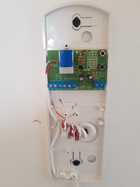

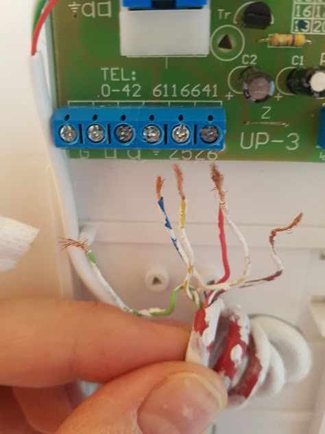

    Mam problem z moim nowym domofonrm, nie znam się na tym być może ktoś tutaj mi pomoże.

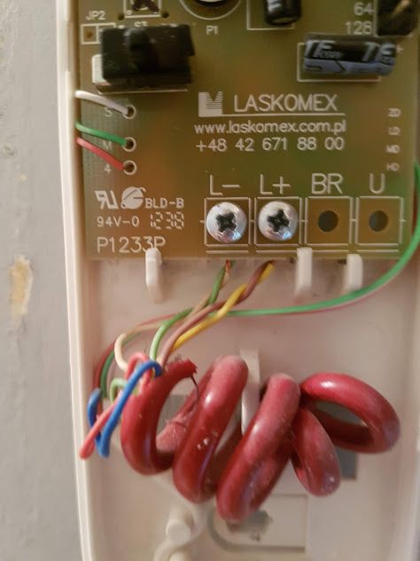

    Nie wiem jak podłączyć unifon ika pd2. W starym domofonie miałem złączone po 2 kabelki podłączone do 2 wejść L+ i L-. jak na zdjęciu i wszytsko działało.
    Obecnie wejść jest więcej i jak podłączyłem podobnie pod te 2 osobne miejsca po prawej stronie to nic nie działa.
    Nie wiem jak to podłączyć czy ktoś może mi poradzić? Jak prawidłowo podłączyć unifon IKA PD2 do istniejącej instalacji? Jak prawidłowo podłączyć unifon IKA PD2 do istniejącej instalacji? Jak prawidłowo podłączyć unifon IKA PD2 do istniejącej instalacji?

    Nie da rady. Potrzebujesz unifon cyfrowy, a kupiłeś analogowy.

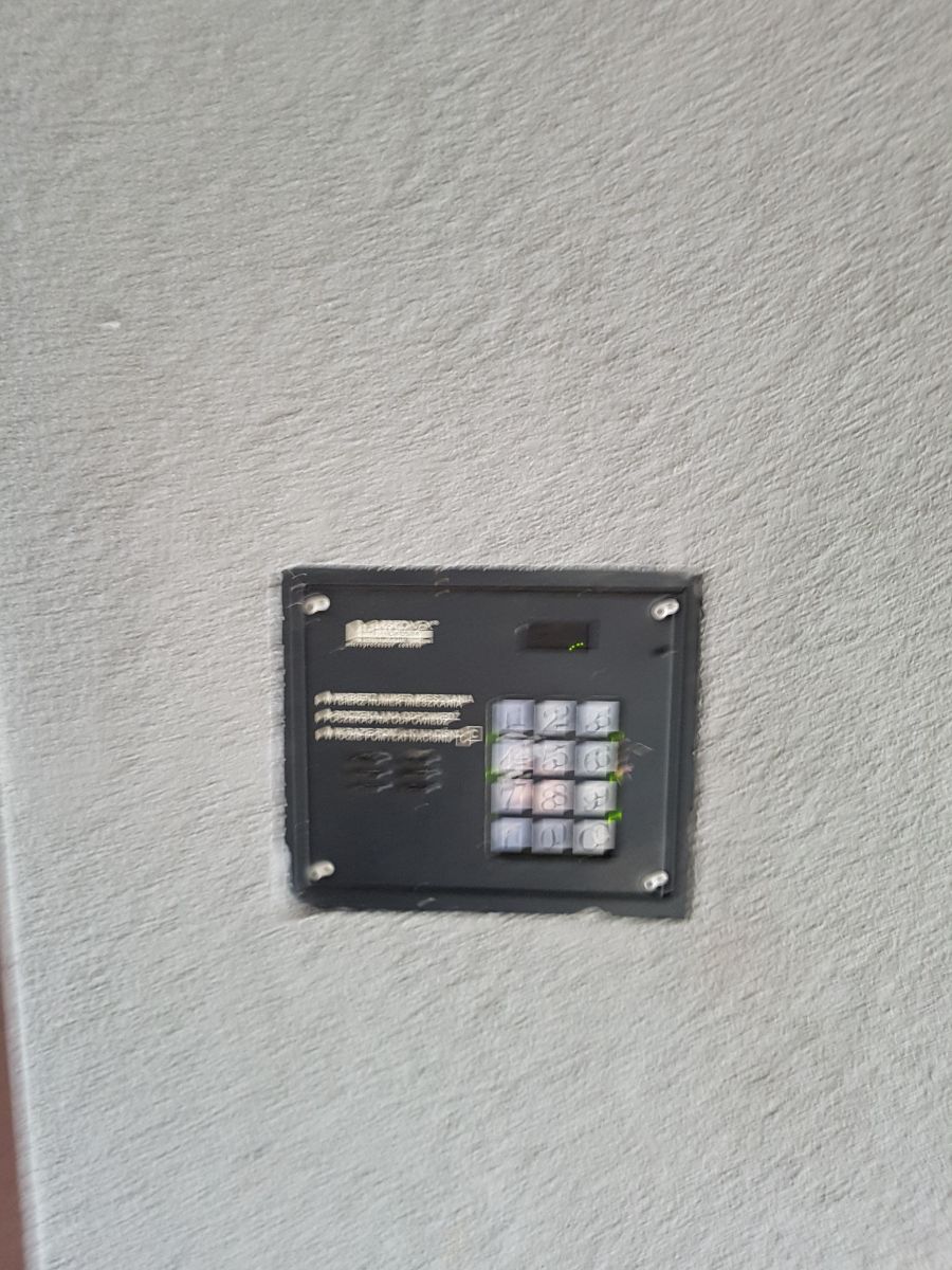

    Daj zdjęcie kasety, z której się do Ciebie dzwoni.

    przesyłam zdjęcie , jest to domofon w bloku. Przepraszam za jakość teraz zobaczyłem że zamazane.

    Czy zgadza się że cyfrowy?
