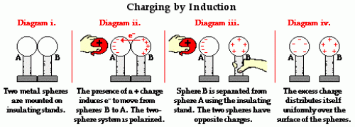

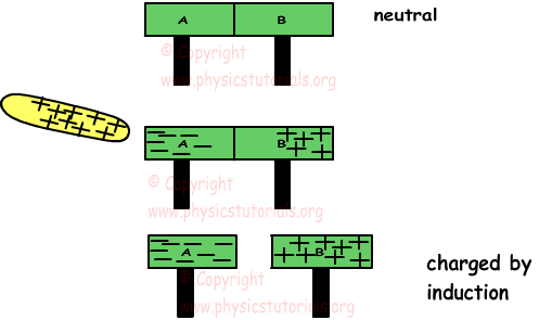

Ładowanie indukcyjne
Ładowanie indukcyjne z kolei to sposób na ładowanie obiektu bez dotykania go żadnym innym naładowanym przedmiotem. Ładowanie systemu dwóch sfer za pomocą ujemnie naładowanego obiektu pokazano na obrazku po prawej stronie u góry, a za pomocą dodatnio naładowanego na dole.
Na początku przewodniki A i B są neutralne. Kiedy umieścimy w pobliżu nich dodatnio naładowaną płytę, przyciąga ona elektrony w przewodnikach. Elektrony przemieszczają się do lewej części pozostawiając po sobie "dziury" - quasicząstki używane do opisu ładunku dodatniego. Teraz, gdy rozdzielimy płytki A i B, są one naładowane indukcyjnie, A jest naładowane ujemnie, a B jest naładowane dodatnio. Nie ma w tym zjawisku żadnego kontaktu, elementy są ładowane tylko przez indukcyjne przemieszczenie ładunków.
