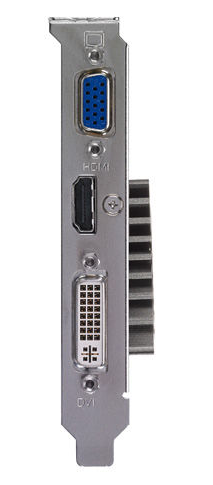

    ale poczekaj to Ty chcesz grać czy coś z grafiką robić ? przecież zwykła karta kosztuje hmm 100zł ? np. GEFORCE GT430
    Kable do karty graficznej z jednym HDMI na 2 monitory
