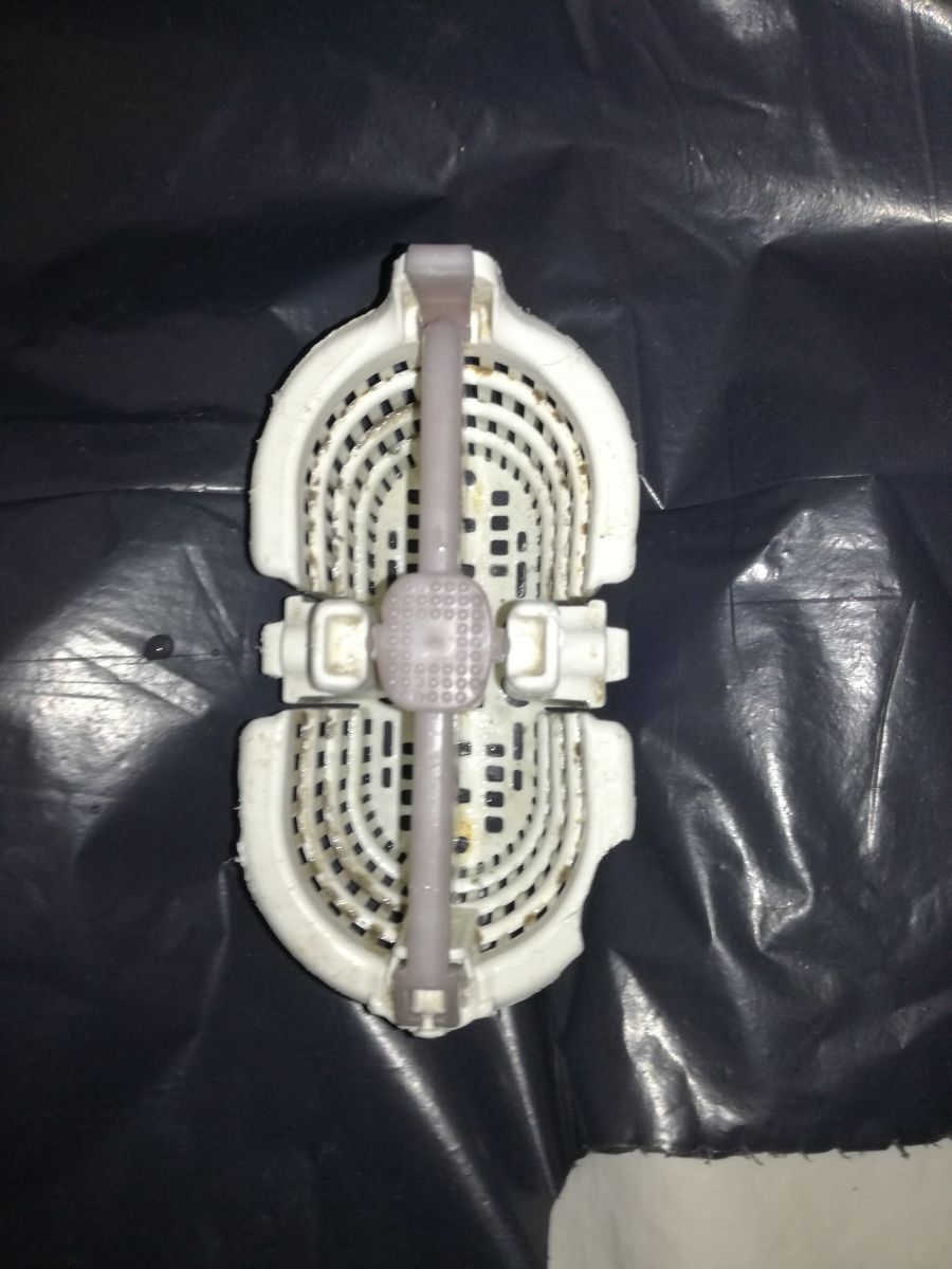

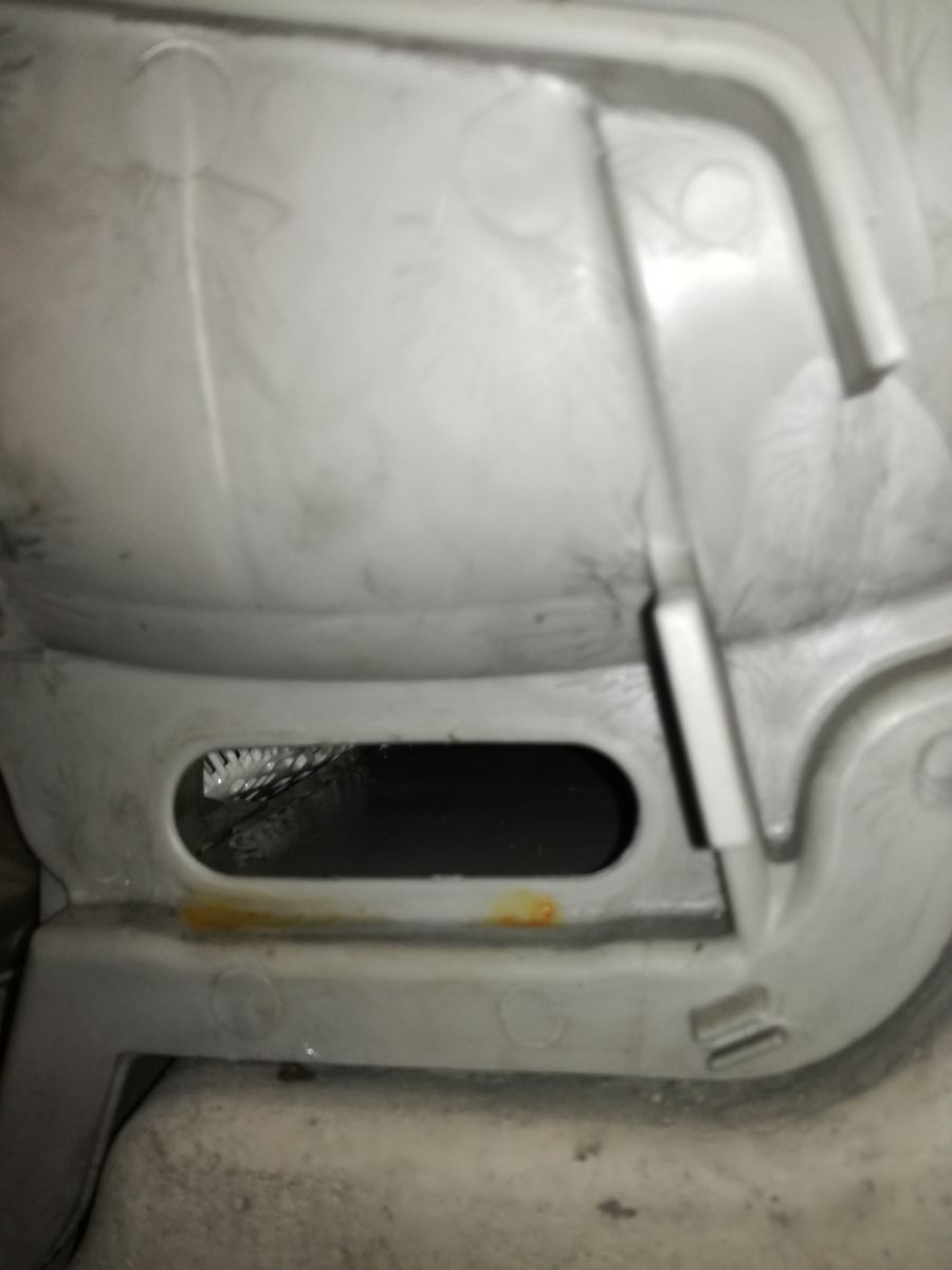

  • #7 18553423
    wojtek2004
    Posty: 1107
    Ocena: 62
    Tak jak mówiłem.Sprawdzałem bęben...
    Chyba znalazłem przyczynę.
    Na dnie zbiornika znajduje się jakiś biały plastikowy koszyk.I to on blokuje cały bęben.
    Tylko jak go wyciągnąć?Pociąć przez otwór od grzałki i wyciągać w częściach?
    Tu mam zdjęcia:
    Pralka Electrolux EWT9125W - Spadający pasek i dziwne hałasy.

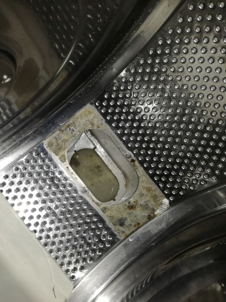

  • #9 18553508
    leamore
    Posty: 6
    Nie dostał się tam wcale w jakiś magiczny sposób, tylko po czyszczeniu został nieprawidłowo zamontowany... W tej wersji pralki dostęp do filtra jest od strony bębna- poprzez klapkę w mieszadle/zabieraku. Zobacz sobie na zdjęcia i od razu będziesz wiedział jak się do tego dostać. (wpisz w google nr części, bo nie mogę dodać linka: "1469066045")
  • #10 18553512
    wojtek2004
    Posty: 1107
    Ocena: 62
    Ten filtr tani nie jest.Może trzeba go wyjąć w całości.Myślałem o syntetycznym sznurku,którego mam zapas.Zakończony jakimś haczykiem.Wtedy jak złapie filtr to bardzo powoli będę okręcał bęben.Aż wydostane go na zewnątrz.Sprawdzę czy jest cały.Bo jak uszkodzony mechanicznie to bawić się nie będę.
    Albo myślałem aby go pociąć na gorąco lutownicą transformatorową o mocy 100Wat
    Czy ten filtr jest ważny podczas korzystania z pralki?

  • #18 18553745
    leamore
    Posty: 6
    Skoro nie ma odłamków to może masz szczęście... okaże się jak go już wreszcie wydostaniesz na zewnątrz.
    wojtek2004 napisał:
    A co z patentem zdjęcia drzwiczek bębna
    Nie ma takiej potrzeby, kombinuj ;) Masz klapkę w tym zabieraku (nr 1469066045), zresztą zawsze możesz go zdemontować całkiem, jak dziura za mała...

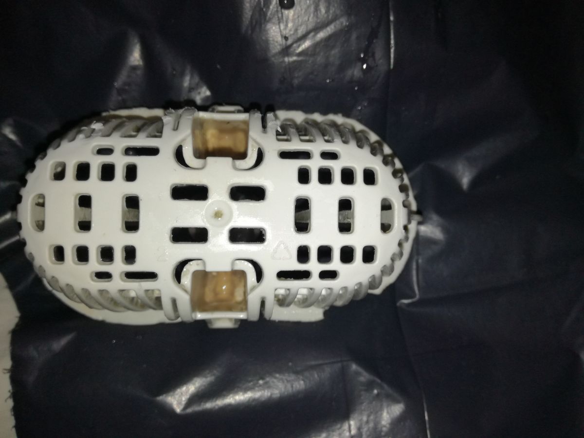

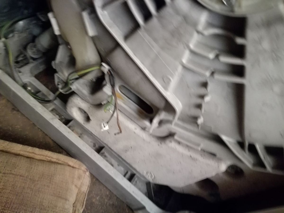

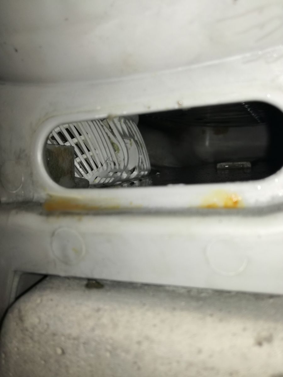

  • #19 18553872
    wojtek2004
    Posty: 1107
    Ocena: 62
    Juz sam doszłem jak wyjąć i wyjąłem.
    Pralka Electrolux EWT9125W - Spadający pasek i dziwne hałasy. Pralka Electrolux EWT9125W - Spadający pasek i dziwne hałasy. Pralka Electrolux EWT9125W - Spadający pasek i dziwne hałasy.
    PS.
    Poszukam tego wyszczerbionego plastiku bo mi pompę uszkodzi.
    A propos koszyczka(filtra). Zatrzaski trzymają bardzo mocno.Oczywiście z blokadą i bez niej też.
    Zakup nowego jest niepotrzebny.
