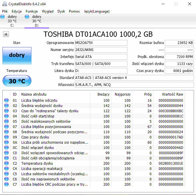

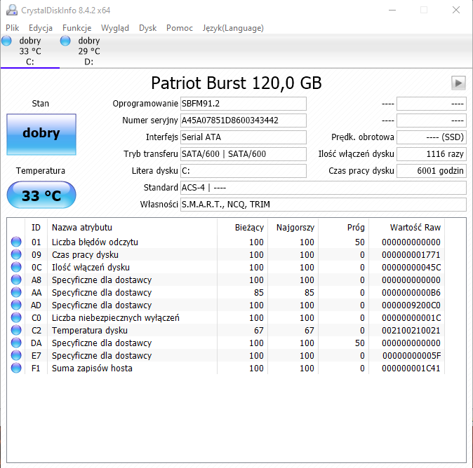

    @safbot1st @kubusin
    Co to SMART?
    O dziwo nie mogę wykonać memtesta z usb, nieważne co wybiorę w w boot menu wyskakuje mi że nie ma tam systemu operacyjnego(nie wiem czemu)
    Screeny crystal disk: Komputer crashuje po grze w Doom Eternal - GTX 1660TI, Ryzen 5 2600 Komputer crashuje po grze w Doom Eternal - GTX 1660TI, Ryzen 5 2600

    Dyski wg. SMART OK. Spróbuj pen sformatować na FAT32 windowsowym formatterem i wtedy zapuść installer, co dałem.

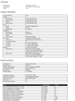

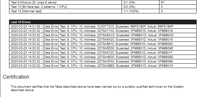

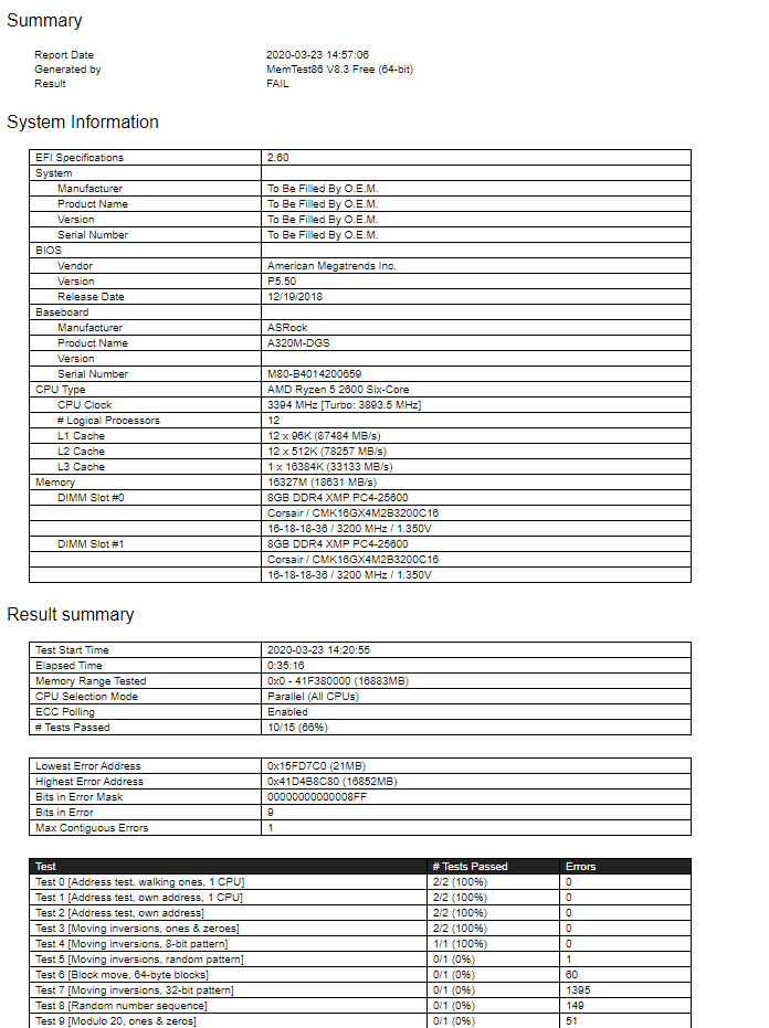

    @safbot1st Komputer crashuje po grze w Doom Eternal - GTX 1660TI, Ryzen 5 2600 Komputer crashuje po grze w Doom Eternal - GTX 1660TI, Ryzen 5 2600 wynik memtesta, niestety nie mogłem użyć tego podanego przez ciebie więc użyłem innego
    Jeśli chodzi o dzienniki to ich nie sprawdzałem, ale mogę podesłać screeny jeśli coś tam się przyda.
    Tak gry i inne rzeczy się wyłączają bez żadnych errorów.

    Warto przetestować RAM prawidłowym testem, natomiast na podstawie tego, jeśli są wykrywane błędy, pamięć RAM nie nadaje się do dalszej eksploatacji. Proszę wziąć pod uwagę, że testy pamięci pod Windowsem nie muszą być rzetelne, dlatego warto testować poprawnym testem bez załadowanego systemu operacyjnego.

    Potwierdzam - > jeśli są errory, to RAM uszkodzony. Ile masz tych kości? Nic nie podałeś w poście #1.
    Kości masz testować pojedynczo, aby sprawdzić, która jest uszkodzona.
    Memtest udało Ci się zbootować?

    @safbot1st użyłem memtesta z tej strony: https://www.memtest86.com/ gdyż ten który podałeś nie działał. Przy wyborze urządzenia do bootowania mogłem wybrać dwie partycje z czego obie pochodziły z pendriva. Kliknąłem pierwszą i odpaliło się jakieś uefi i było tam mnóstwo opcji, jedną z nich była start test więc ją włączyłem i było po kolei 13 testów, ostatni był hammer. Kości mam 2x8 gb 3200mhz corsair lpx.

    Jestem trochę bardziej przyzwyczajony do "dosowego" wyglądu, ale rzeczywiście pod UEFI może wyglądać inaczej.
    Sprawdź, czy pamięci są dobrze zamontowane, zamontuj w innych slotach.
    Jeśli masz dwie, testuj osobno, ale jeśli to zestaw dual, to i tak będzie trzeba odesłać parkę na reklamację.
