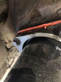

    Witam. Jak w temacie z mostu cieknie olej. Podczas wymiany filtra zauważyłem ciśnienie powietrza. Odpowietrznik drożny, uszczelniłem całą podstawę filtra i jest tylko gorzej. Czy ktoś miał przypadek pęknięcia obudowy? Czy możliwe że siłownik blokady układu różnicowego jest nieszczelny i ciśnie powietrze do środka? Dziękuję za sugestie.

    Musisz mieć zapchany odpowietrznik.
    Ja miałem przypadki gdzie most skorodował i ciekł olej.
    Powietrze w blokadzie powinno być Tylko jak jest załączona.

    Korozja, jak na zdjęciu, pęknięć nie widać co nie wyklucza faktu, że one są, ale odpowietrznik wyjmowałem i jest czysty, a przy odkręcaniu filtra leci powietrze. Jak sobie poradziłeś z korozją? Spawanie czy jakieś inne metody? Scania R420 2006 - Wyciek oleju i ciśnienie w moście, pęknięcie?

    My wymienialiśmy cały most na używane.
    Pod tą podstawa filtra powinien być oring, spróbuj założyć na masę uszczelniającą Dirko lub Reinz.
    Sprawdź czy na 100 % przed odpowietrznik przechodzi powietrze jak dmuchniesz ustami.

    Powietrze przechodzi, odpowietrznik jest czysty. Nasuwa mi się pomysł, aby chwilowo usunąć podstawę filtra, otwór zaślepić w celu zdiagnozowania, czy cieknie z podstawy, czy może z obudowy.
    Dla zainteresowanych poniżej przyczyna wycieków.
