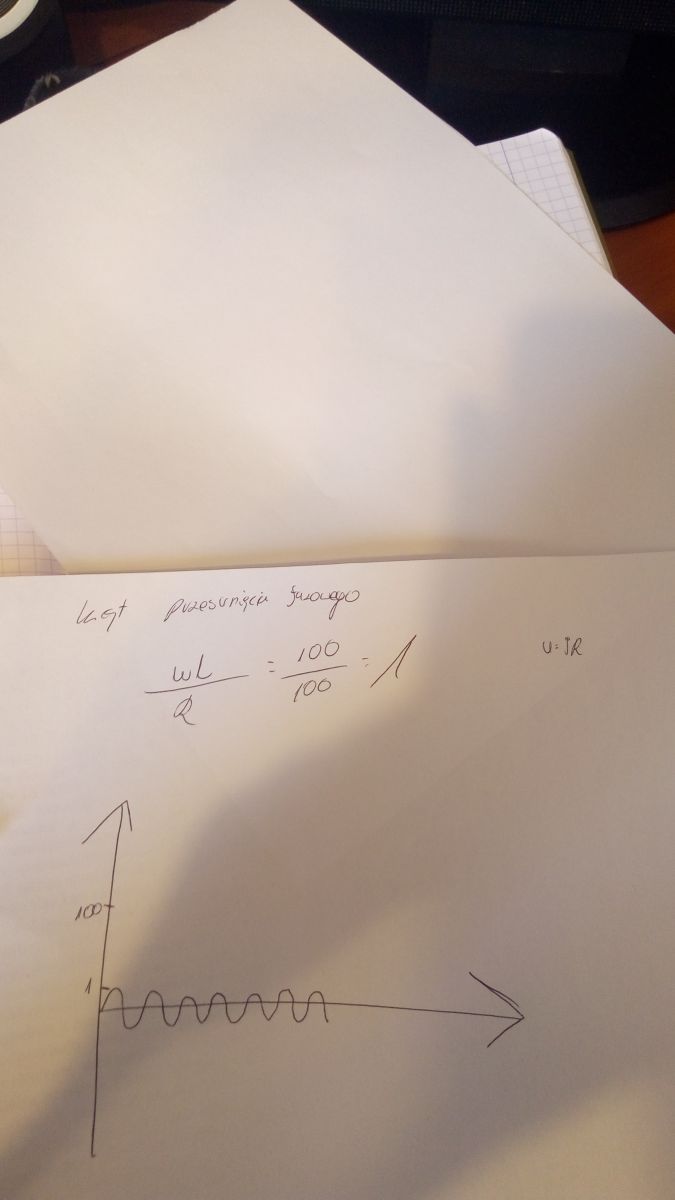

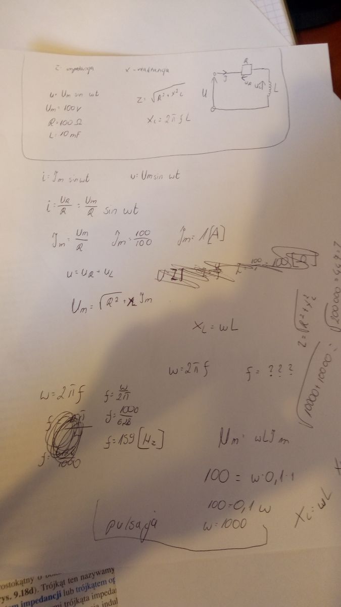

    Jestem w 1. klasie technikum elektronicznego.
    Treść zadania jest następująca:
    Dla układu elementów R i L połączonych szeregowy przy następujących danych:
    u = Umsinωt
    Um = 100 V
    R = 100 Ω
    L = 10 mF
    1. Określ wartość impedancji i reaktancji indukcyjnej
    2. Określ kąt przesunięcia fazowego
    3. Narysuj przebiegi czasowe prądu i napięć dwójnika szeregowego
    4. Narysuj wykresy wektorowe – trójkąty napięć i impedancji dwójnika szeregowego
    Wykonaj to samo przy zmianie impedancji do wartości 100 mF.
    Z racji przerwy od szkoły spowodowanej wirusem nauczyciel nie ma jak nam tego wytłumaczyć. Próbowałem to robić z książką ale wychodzą dosyć dziwne wyniki. Mógłby ktoś mniej więcej wytłumaczyć jak to rozwiązać, zrobić? Bardzo bym prosił bo nie mam pojęcia gdzie robię błędy :cry:
    w załącznikach przesyłam moje próby rozwiązania zadania
    Obliczenie impedancji i reaktancji dla R i L w prądzie przemiennym Obliczenie impedancji i reaktancji dla R i L w prądzie przemiennym

    kozi966 napisał:
    Mogę się zapytać, jak kolega wyznaczył pulsację i/lub częstotliwość, nie mając danych do tego potrzebnych?
    pulsacje z wzoru Um=w*L*Im
    czestotliwosc z wzoru w=2pi*f
    nie wiedzialem kompletnie jak to wyznaczyć więc spróbowałem tak ;/

    No rozumiem, ale nie ma podstawowego parametru, czyli częstotliwości. Brakuje tego w zadaniu.
    W żadnym miejscu zadania nie występuje ani ω, ani nie występuje f.
    Występuje jedynie amplituda napięcia (wartość maksymalna) i wstępują wartości indukcyjności oraz rezystancji.
    To tak, jakby chcieć policzyć napięcie z prawa Oma mając jedynie rezystancję i częstotliwość.
    Więc jedyną rzeczą jaką można określić jest impedancja zależna od wzoru, a nie od konkretnej wartości.

    Dwa przypadki:
    1. Założyć sobie jakąś częstotliwość, np. 50 Hz i dać taką adnotacje w zadaniu.
    2. Policzyć na wzorach.

    Aa, w takim sensie z wzorami. No to nie ma możliwości, trzeba przyjąć

    Popraw to: L = 10 mF
