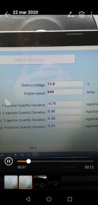

    Robiłem próbę przelewowa i wyszło mi takie coś co w załączniku. Próba trwała 35 od odpalenia do zgaszenia i ropa z wężyków została zlana do pojemników. Wszystkie wtryski leją? Jak to wygląda? Nie za dużo paliwa jak na pół minuty? Vectra C z19dth - Ocena wyników próby przelewowej wtrysków

    Troche dużo napompował, ale względnie równo, więc telepać mocno nie powinien. Trzeci moze troche za dużo przelewa. Odchyłka miedzy max a min dopuszczalna to 30%. Drugą niewiadomą jest to, ze ciężko rozszyfrowac czym dla Ciebie jest telepaniem.

    Szukaj gdzie indziej. Kolo dwumasowe, poduszki, sprzęgło alternatora, kompresja, egr. Podepnij jeszcze kompa i zobacz jak wyglądają korekcje na wtryskach w kompie.
    Tak wyglądaja korekcję na ciepłym silniku.
    Dwumase sprawdzałem tak, że rozpędzałem się do 70 i wrzucałem 5ty bieg i but. Rezultat taki, że zatrzęsie przy 1500 jak zawsze, ale idzie i się zbiera. Zreszta nie słychać jej w ogóle, jeśli ma to znaczenie. Egr wyczyszczony i działa prawidłowo. Poduchy sprawdzone i zużyte wymienione.
