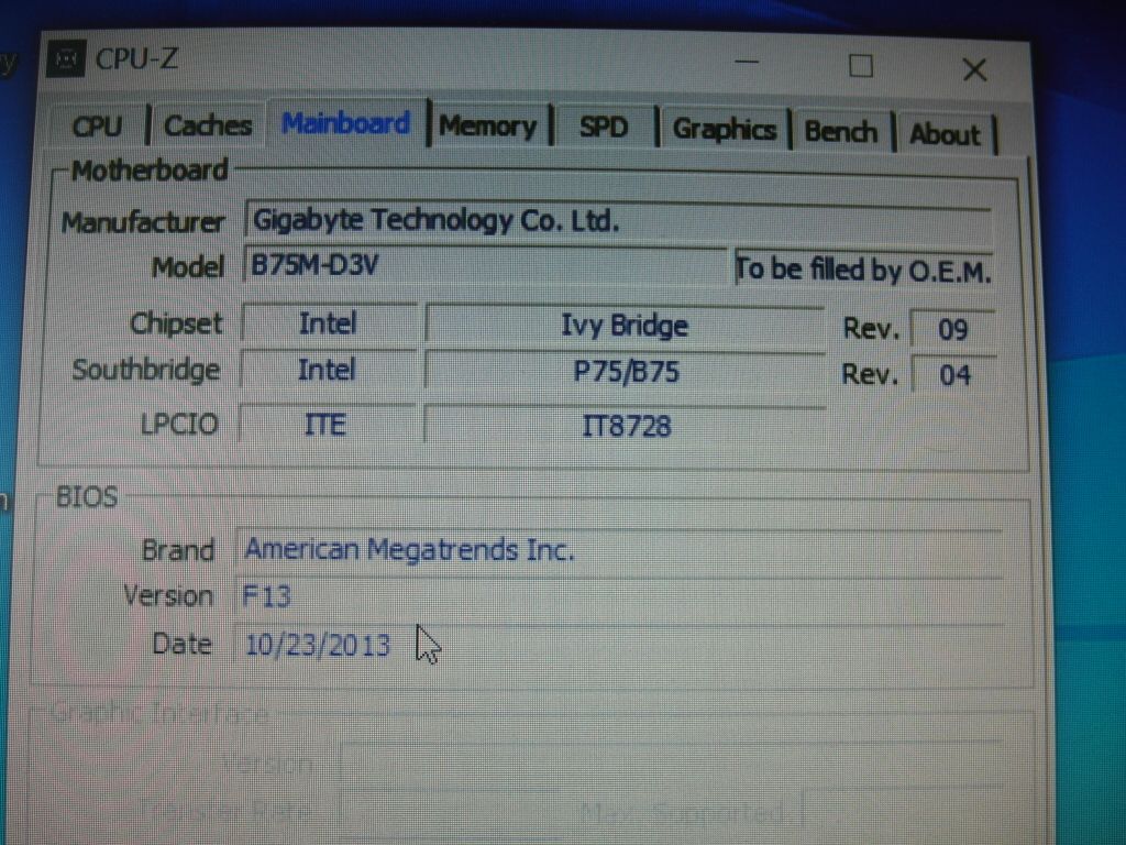

  • #10 18555214
    safbot1st
    Posty: 21951
    Pomógł: 2719
    Ocena: 1583
    A no wychwycam, wychwycam. BIOS ma teraz 8 lat. To jest wersja podstawowa, wypuszczana z pierwszymi egzemplarzami tej płyty.
    To znaczy, że miałeś nowszego biosa. Nastąpił downgrade.
    Jak kto się zna na dual-biosach może nam to wytłumaczy.
    Tymczasem co z tym teraz robić? Flashować aktualną wersję F13?
    http://www.gigabyte.pl/products/page/mb/ga-b75m-d3vrev_11#support-dl
    Dobrze sprawdziłeś ten REV? Jest 1.1 na laminacie?
    EDIT:
    Jeszcze ciekawszą rzecz wychwyciłem. W oknie, gdzie powinien być REV jest napisane:
    "To be filled by O.E.M".
    Czyli, że producent nie "wypełnił obowiązku" ustalenia REV?? ;)
    Same ciekawostki dzisiaj Panie Dzieju...

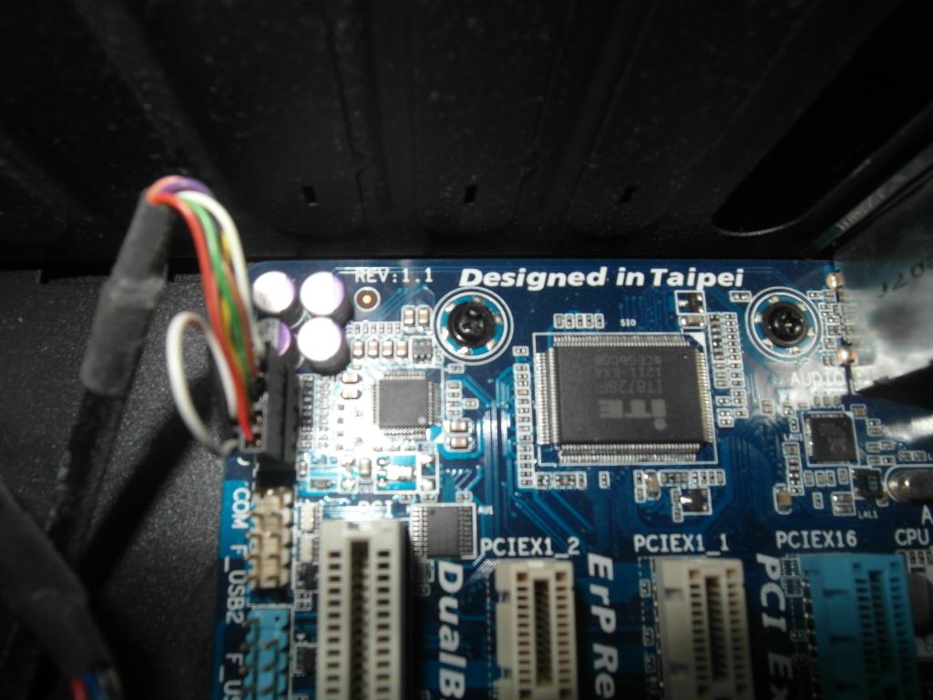

  • #11 18555241
    MM2X
    Posty: 3719
    Pomógł: 3
    Ocena: 618
    GA-B75M-D3V rev.1.1 brak Boot Mode Selection po flashu BIOS - jak przywrócić?
    Mnie już ciarki przechodzą ;), czyżby nie koniec zabawy z BIOS-em?, ale ja pobierałem najnowszą wersję ze strony Gigabyte, przynajmniej tak mi się wydawało. To co flash do F13?
  • #12 18555341
    safbot1st
    Posty: 21951
    Pomógł: 2719
    Ocena: 1583
    Mnie też zawsze ciarki przechodzą jak mam flashować BIOS. ;)
    Teraz mamy niepowtarzalną okazję zobaczyć, jak CPU pracuje na niższym BIOSie niż jest wymagany do jego obsługi:
    http://www.gigabyte.pl/products/page/mb/ga-b75m-d3vrev_11#support-cpu
    MM2X napisał:
    i3-3220
    MM2X napisał:
    To co flash do F13?
    Poprawki w tych BIOSach jakieś byle-jakie. Jeśli wszystko działa ok, to może lepiej już nic nie ruszać...?

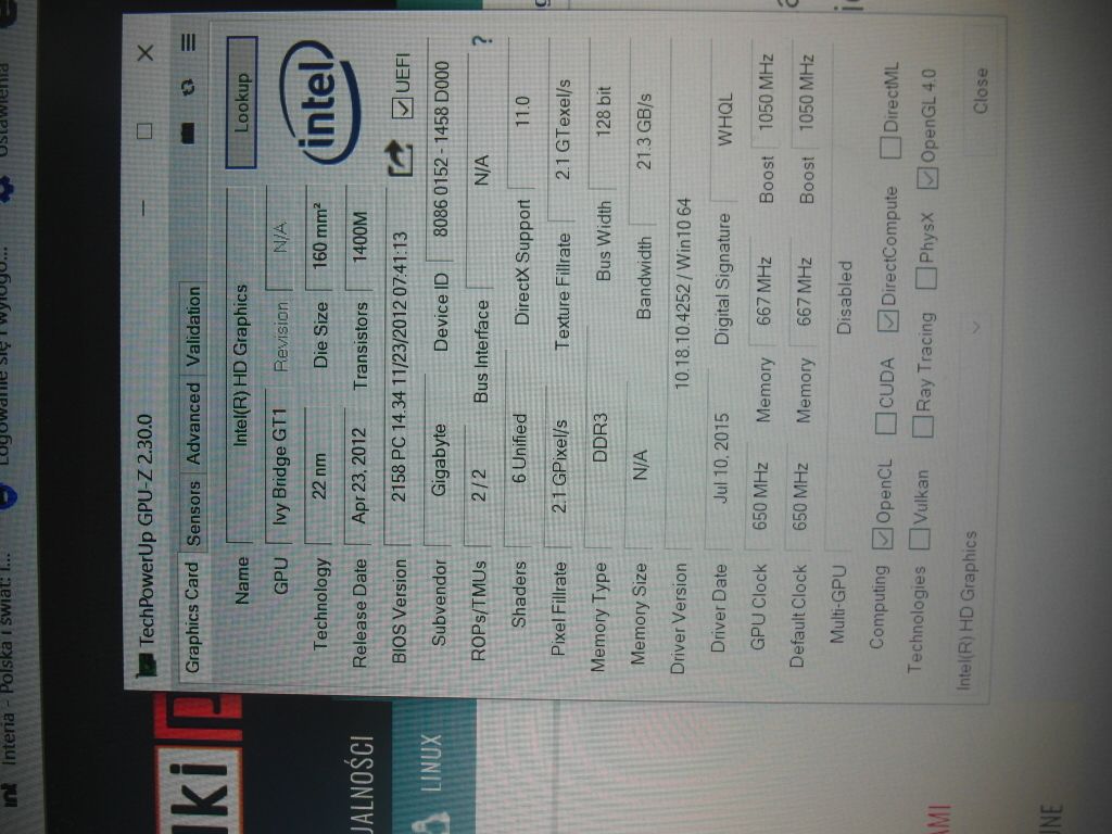

  • #15 18555721
    Gelip
    Poziom 36  
    Posty: 5206
    Pomógł: 321
    Ocena: 607
    MM2X napisał:
    Ja mam W10/64, obecnie CSM jest wyłączone i uruchamia się, mam go wyłączyć?, a co z flashem BIOS-u,
    zrobić najnowszy F13?
    Na początku pisałeś iż masz Win7.
    Sprecyzuj też co z CSM, bo piszesz "wyłączone" i "wyłączyć" i już nie wiem w końcu czy masz wyłączone czy włączone? Napisz czy CSM jest Enabled czy Disabled
    Win10 obsługuje UEFI natywnie czyli czyste tzw. pure UEFI ale aby system się uruchomił karta graficzna musi mieć firmware GOP. Jaką masz kartę graficzną? Daj zrzut z programu GPU-Z. Win10 może działać chyba aż w trzech trybach:
    • pure UEFI z GOP
    • UEFI + CSM + VGA legacy ROM
    • Legacy BIOS + VGA legacy ROM
    ale nie możesz sobie od tak przełączać opcji w biosie. System musi być uruchamiany w takim trybie w jakim został zainstalowany. Jak się uruchamia a CSM jest Disabled to nic nie zmieniaj bo to oznacza iż system został zainstalowany i działa w trybie pure UEFI + GOP.
    Jeśli chodzi o bios to Win10 to taki cwaniak, że czasem potrafi sam bez pytania zaktualizować bios jeśli znajdzie nowy więc czy wgrasz czy nie to prawdopodobnie za jakiś czas system sam to zrobi.
  • #17 18555758
    Gelip
    Poziom 36  
    Posty: 5206
    Pomógł: 321
    Ocena: 607
    Nie używam Win10 a było już kilka dużych aktualizacji więc nie wiem czy może w najnowszej poprawili to iż system sam nie aktualizuje biosu więc nie wgrywaj nowego jak Ci wszystko działa.
    Miałeś dać screen shota z GPU-Z a nie CPU-Z.
  • #18 18555775
    MM2X
    Posty: 3719
    Pomógł: 3
    Ocena: 618
    Pośpieszyłem się i już wgrałem, fotka z #16

    Właśnie, zapomniałem jeszcze o trybie pracy dysku. Tutaj, tak samo nie możesz sobie dowolnie zmieniać. Musi być tak ustawione jak zainstalowany system a ja tego nie wiem jak instalowałeś tego Win10.
    Pierwszą opcję zostaw na UEFI First a drugą na UEFI and Legacy a z trybem dysku to odpal najpierw w AHCI a jak się nie uruchomi to przestaw na IDE.
    W GPU-Z masz ptaszka obok UEFI a to oznacza iż system działa w czystym UEFI + GOP.
  • #20 18555798
