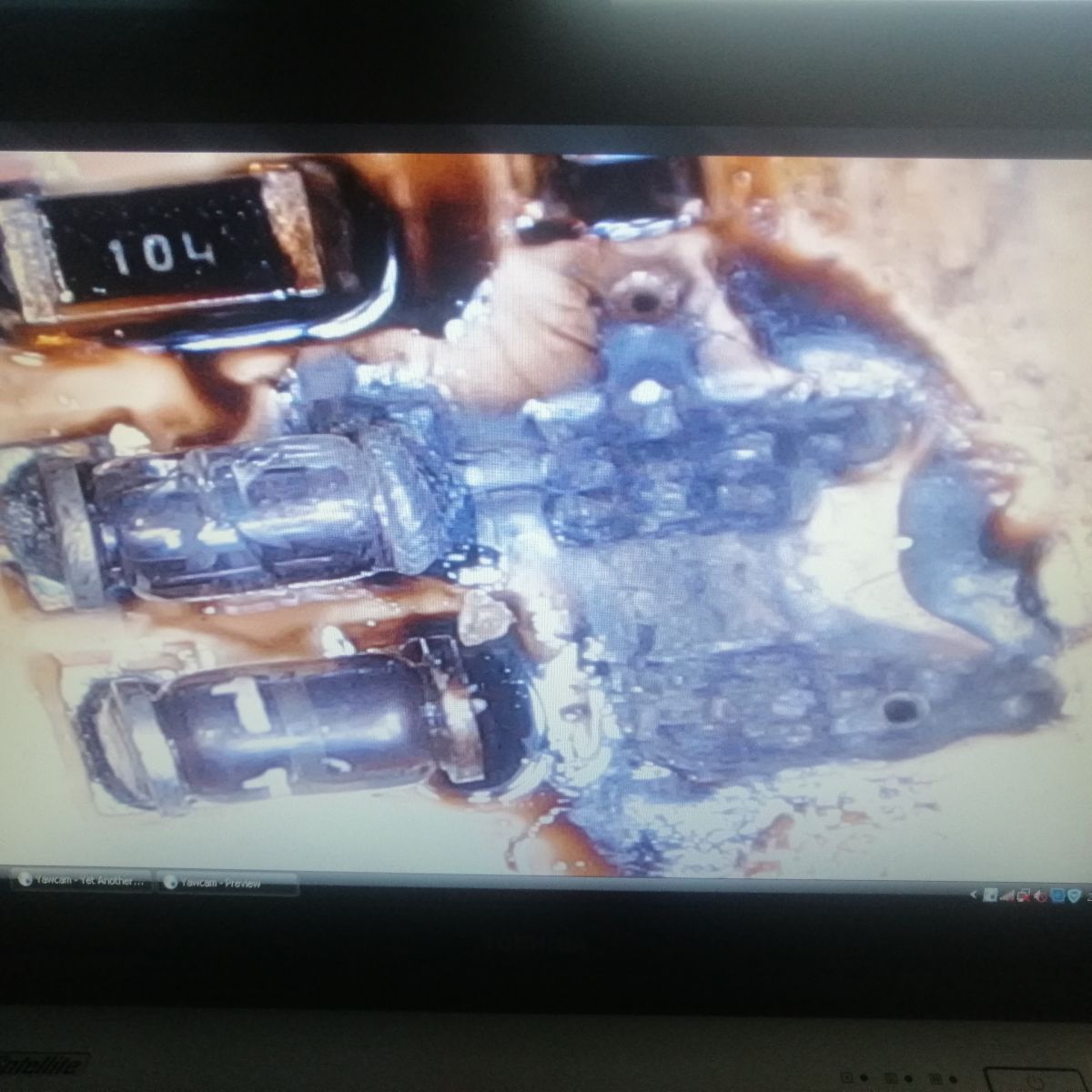

    Witam. Spaliły się 3 diody zenera w liczniku Aprilia ETV 1000. Chce je wymienić ale niestety nie mam pojęcia jakie mają tam być. Schematów żadnych nie znalazłem. Dodaję foto z zaznaczonymi diodami o które mi chodzi z działającego licznika dokładnie takiego samego jak mój. Na diodach jest napis "11".
    Bardzo proszę o jakiekolwiek sugestie.

    Patrząc na zdjęcie, to wydaje mi się, że są to diody prostownicze, a nie zenera.
    Trzeba jedną wylutować i zobaczyć czy nie ma jeszcze jakichś oznaczeń.

    Postaram się coś więcej odczytać ale jak na razie to widzę tam tylko dymiącą dziurę na płytce Uszkodzona dioda zenera - jak ustalić jaka dokładnie ma być?
