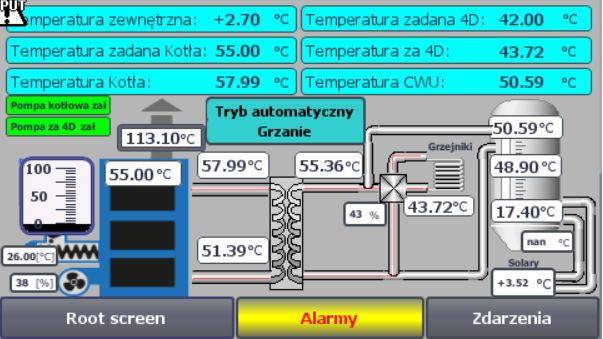

  • #8 18632051
    remix1
    Posty: 399
    Pomógł: 14
    Ocena: 197
    Wrzucam z automatyki budynkowej - wymiennik i pompa obiegowa do wymiennika znajdują się w budynku gospodarczym, za wymiennikiem jest zawór 4D i pompa obiegu na grzejniki.
    Naczynie wyrównawcze obiegu kotła (otwarte) znajduje się w pomieszczeniu kotłowni pod sufitem i możliwie nad kotłem.
    Naczynie układu zamkniętego również znajduje się w kotłowni, zdublowałem jedynie zawory bezpieczeństwa - znajdują się zarówno w kotłowni jak i w budynku ogrzewanym przy zbiorniku CWU, w miejscu tym rozwiązałem również dopuszczanie wody i drugi manometr.
    Pompa od CWU znajduje się w budynku ogrzewanym ze względu na instalację solarną i zarządzaniem pompy właśnie przez nią.
    W pana przypadku zastanowił bym się nad gotową rurą preizolowaną 2x32, odseparowaną również wymiennikiem, jednak pomontowanie armatury już w budynku głównym ze względu na dodatkowy obieg podłogówki.
