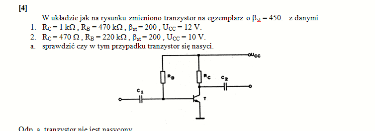

    W układzie jak na rysunku zmieniono tranzystor na egzemplarz o st = 450. z danymi
    1. RC = 1 k , RB = 470 k , st = 200 , UCC = 12 V.
    2. RC = 470  , RB = 220 k , st = 200 , UCC = 10 V.
    a. sprawdzić czy w tym przypadku tranzystor się nasyci.

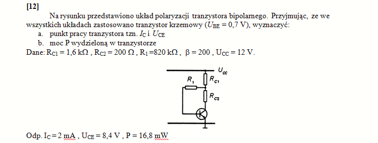

    Na rysunku przedstawiono układ polaryzacji tranzystora bipolarnego. Przyjmując, ze we wszystkich układach zastosowano tranzystor krzemowy (UBE = 0,7 V), wyznaczyć:
    a. punkt pracy tranzystora tzn. IC i UCE
    b. moc P wydzieloną w tranzystorze
    Dane: RC1 = 1,6 k , RC2 = 200  , R1 =820 k ,  = 200 , UCC = 12 V.

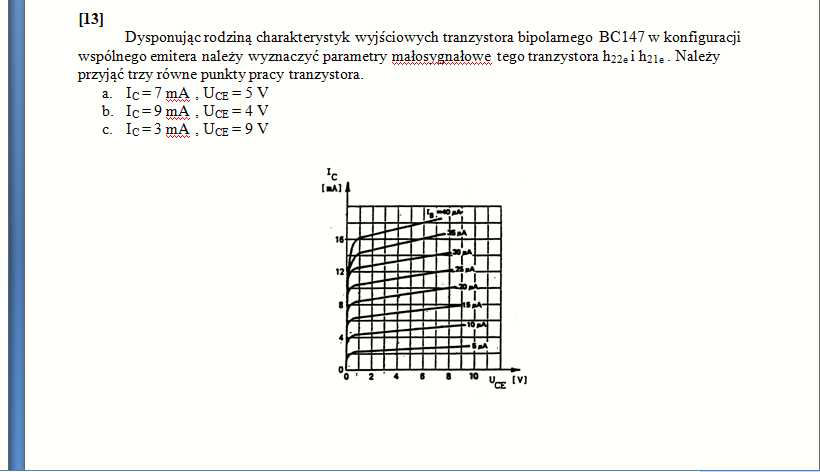

    Dysponując rodziną charakterystyk wyjściowych tranzystora bipolarnego BC147 w konfiguracji wspólnego emitera należy wyznaczyć parametry małosygnałowe tego tranzystora h22e i h21e . Należy przyjąć trzy równe punkty pracy tranzystora.
    a. IC = 7 mA , UCE = 5 V
    b. IC = 9 mA , UCE = 4 V
    c. IC = 3 mA , UCE = 9 V
    Moderowany przez dondu:
    Książka w łapki i rozwiązuj :)
    A gdy natrafisz na problem, to pokaż swoje obliczenia i wtedy pomożemy.
