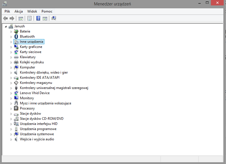

    Cześć wszystkim,
    Mam problem z wbudowaną kamerą w laptopie Lenovo G500 20236, ściągałem już sterowniki ze strony producenta ale wyskakuje mi tylko komunikat: "No Appropriate driver to be installed", wcześniej w menedżerze urządzeń miałem Lenovo Easycamera jako sterownik ale nie dało się jej uruchomić, odinstalowałem ją w celu reinstalacji sterownika i teraz pojawił się problem.
    Z góry dziękuję za pomoc :)
    Sprawdź jak jest pod bootowalnym linuxem. Kamera może być uszkodzona.

    kindlar napisał:
    Pokaż zakładkę z managera urządzeń i podaj identyfikator urządzenia i system pod jakim ma pracować.
    System Windows 8.1 x64 ID urządzenia masz na myśli to co na obrazku?

    kindlar napisał:
    https://www.elektroda.pl/rtvforum/topic1228905.html
    Identyfikacji sprzętu nie zrobię ponieważ nie mam w menedżerze urządzeń zakładki Urządzenia do obrazowania

    A jak rozwiniesz inne to co tam siedzi?

    Nie ma kamery w devmgmt, to tym bardziej może świadczyć, że uszkodzona:
