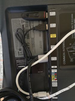

    Chce podłączyć je bezpośrednio do tv z takimi wejściami
    Głośniki z kina domowego do tv - Nie wiem jak podłączyć głośniki z kina domowego
    Wiem, że potrzebuje amplituner :D dlatego chciałbym wiedzieć :
    1.Jaki amplituder ?
    2. Jaki kabel z głośników do amplitudera
    3. Czy z aplitudera do tv mam podłączyć się przez kabel optyczny?

    W TV nie ma wyjść na pasywne kolumny, więc nie da się ich podłączyć bezpośrednio do TV.
    Te kolumny muszą być zasilane jakimś wzmacniaczem.

    Zapomniałem w poprzednim poście napisać, że ten wzmacniacz VK, nie ma żadnego cyfrowego wejścia sygnału audio a z tego co widzę na fotce, to Twój TV ma tylko cyfrowe wyjścia audio, więc by z TV przesłać sygnał audio na VK, trzeba będzie użyć dodatkowo konwertera DAC (konwerter cyfrowo-analogowy).
    Chyba że w tym TV, jest wyjście słuchawkowe? Wtedy da się z niego podać analogowy sygnał na wejście VK.
    Jeśli nie ma, to poszukasz wzmacniacza z cyfrowym (np. OPTICAL IN) wejściem audio.
