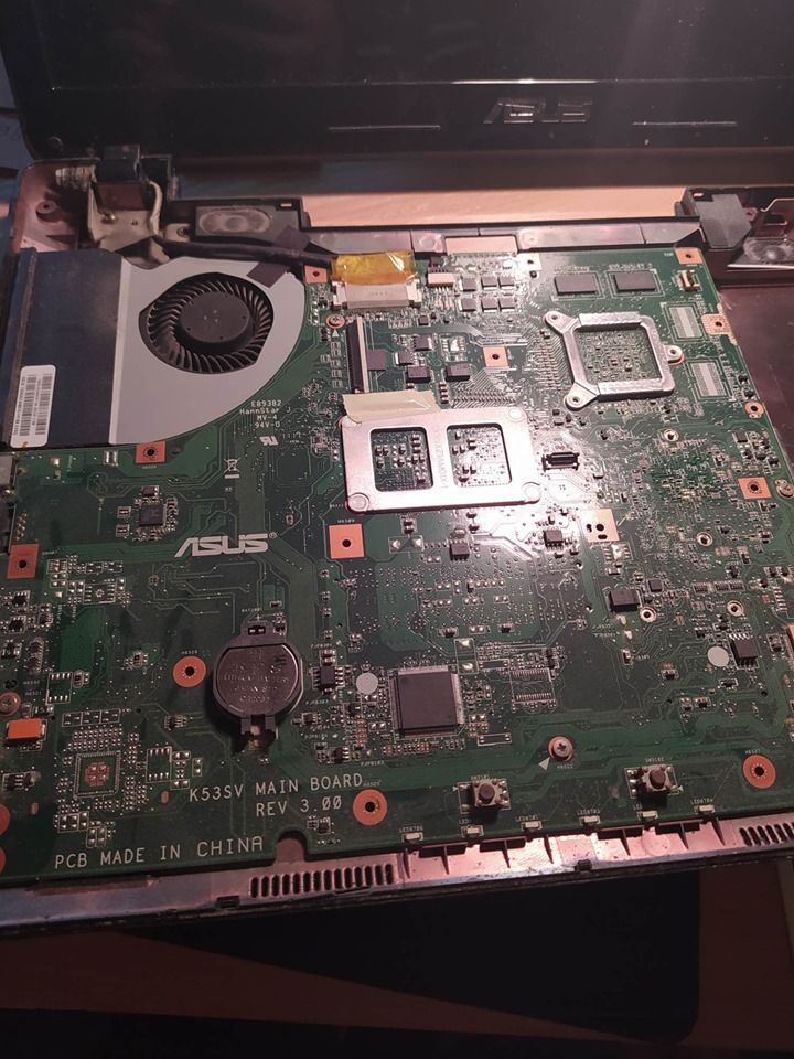

    Cześć,
    próbuję od kilku godzin rozkręcić laptopa Asusa, wszystko poszło gładko zostały tylko dwie śrubki przy zatrzaskach od baterii, które za Chiny Ludowe się nie chcą wykręcić.
    Niby się kręcą, jest takie charakterystyczne "pyknięcie" i w koło macieju.
    Nie są jeszcze mocno zjechane.
    Próbowałem z gumką, balonem i nic. Zostaje rozwiercanie czy są jeszcze jakieś magiczne pomysły poza rozwiercaniem?
    Dzięki za wszelkie porady

    A ta śrubka na pewno coś trzyma? Jak delikatnie podważasz, to w nie da się zdjąć? Czasami po rozkręceniu wszystkich śrubek, nie ma problemu ze zdjęciem części obudowy. Wewnątrz pękło mocowanie, w którym była nakrętka.

    @staś pytalski delikatnie podważam i niestety coś trzyma. Nie mogę też zdjąć części obudowy, trzyma się cholerstwo przy tej baterii, a nie chcę na chama próbować bardziej otwierać.
    Czy jakieś cuda z klejem mogą pomóc?

    Na moje to co Ci się kręci, to nakrętki z palmrestu, który powinieneś zdjąć, po wcześniejszym delikatnym podważeniu.

    to są dwie śrubki (te "wewnętrzne") z tych czterech co on zaczyna wykręcać około 2:10 czyli przed zdjęciem palmrestu
    no ale spróbuję go zdjąć jak da radę (ściagnąłem ale tamtych śrubek dalej się nie da wykręcić)
    @safbot1st wybacz mi trochę enigmatycznie dla mnie piszesz albo to ja już zmęczony piątkiem i tym wykręcaniem :D
    Kochani jest dobrze , dziękuję za cierpliwość!
