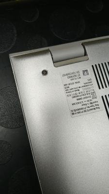

    Witam panów,
    Moim problemem jest śrubka w laptopie dell inspiron 14 5405, która cały czas trzyma obudowę i nie chce się całkowicie odkręcić, można nią cały czas kręcić w lewo. Da się ją natomiast dokręcić. Widziałem że pod nią leży metalowa płytka/podkładka nie wiem czy ma to znaczenie. I tu chcę sie Was spytać czy można, ją jeszcze normalnie odkręcić czy trzeba w niej wiercić? Na obrazku druga taka sama odkręcona śruba wraz z podkładką
    Śrubka w obudowie laptopa nie chce się odkręcić Śrubka w obudowie laptopa nie chce się odkręcić

    Ja spotkałem się że zawleczka była tylko po to aby odkręcona śrubka nie wypadała z obudowy. Może jest jeszcze jakiś zatrzask przy tej odkręcanej śrubce. Jeżeli się cały czas kręci w lewo a w prawo zakręca to może tak być że jeszcze jest zatrzask.

    Wewnątrz ułamany element kręci się wraz ze śrubą. Nie wiem czy dobrze kojarzę ze to lenovo, możliwe że ktoś już tam wcześniej dokręcił śrubkę za bardzo

    Jak juz sie troche odkreci to sprobuj odkrecac pod katem, moze sie zaprze i odkreci.

    laptop jest dosyć nowy - kupiony w październiku i ta śrubka od nowości jest tak zaklinowana, wiem bo jak kurier z nim przyjechał to go tego samego dnia rozebrałem a przynajmniej próbowałem. Także możliwość zbyt mocnego dokręcenia odpada, ułamany element raczej też. Co do przekrzywiania to już próbowałem podsadzać nóż pod śrubkę i nie zaskoczyło. zatrzask też chyba odpada bo drugą taką samą odkręciłem bez problemu, może klej na śrubce ją trzyma, choć mało możliwe

    Też się skłaniam ku temu o czym napisał ta_tar, że ta podkładka może zabezpieczać śrubkę, aby nie wypadła, a przy tej drugiej, wykręconej prawdopodobnie "podkładka" zabezpieczająca była źle założona, bo nie podejrzewam, aby pokrywa w tym miejscu była uszkodzona, a autor tego nie zauważył. A czy z tej strony gdzie ta śrubka jest odkręcona da się trochę pokrywę odchylić, czy nadal trzyma.

    da się normalnie odchylić, wszystkie śrubki poza tą jedną odkręciłem i odpiąłem obudowę na zatrzaskach, ta podkładka sobie luźno lata na nieodkręcalnej śrubie

    a co zrobić jeżeli tam by rzeczywiście był zatrzask?

    Nie bardzo to rozumiem.
    I po iluś obrotach w lewo, staję się luźna, daje się może lekko podważyć do góry, czy nie ma żadnego luzu, tak jakby była lekko dokręcona?

    Spróbuj odkręcać i w ty samym czasie próbuj podnosić pokrywę. Może w którymś momencie coś się zablokuje i pozwoli odkręcić do końca.
