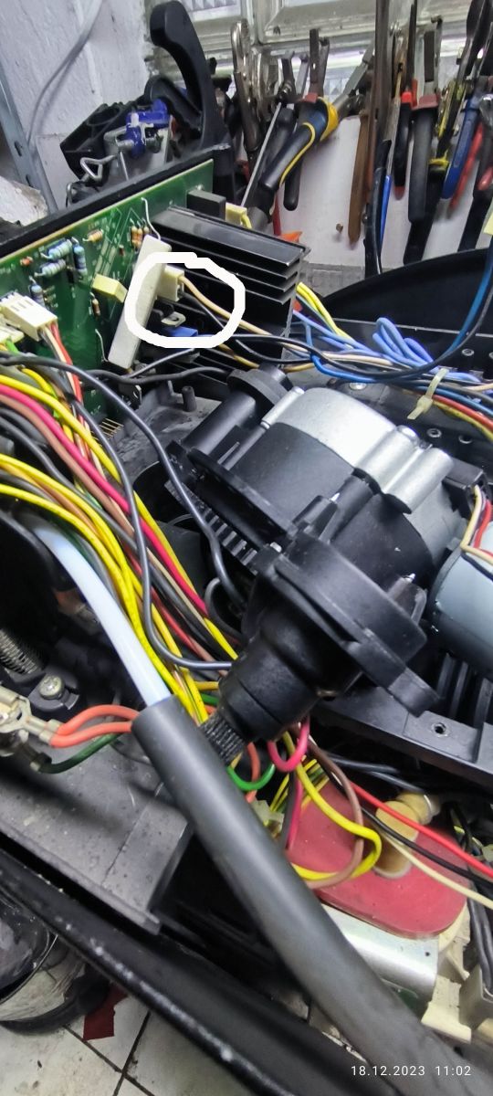

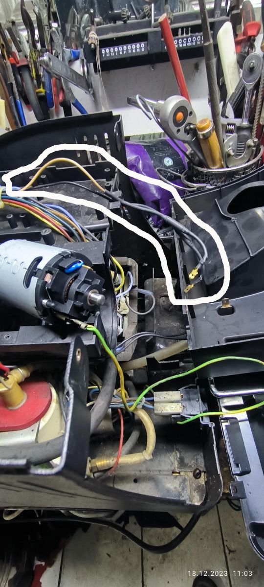

    Mogę prosić o pomoc naprawiam sobie stary express saeco i wypadły mi 2 kabelki
    Wnętrze ekspresu do kawy Saeco z widoczną płytką drukowaną i kolorowymi przewodami.
    Widok wnętrza ekspresu do kawy Saeco z widocznymi wyciągniętymi przewodami.
    https://obrazki.elektroda.pl/4004632300_1702895296.jpg
    https://obrazki.elektroda.pl/4579243200_1702895301.jpg
    Może ktoś mi podpowie co to jest?
    Z góry dziękuję
  • #4 20872252
    f-lexa
    Posty: 265
    Ocena: 7
    Witam. Nie mam obecnie takiego sprzętu, więc nie podpatrzę co to za połączenie. Na załączonych zdjęciach widać, że przewody idą od PCB z okolic radiatora oraz że na przewodach są filtry przeciwzakłóceniowe. Zgaduję, że powinny iść do szczotek silnika. Pozdr.
  • #5 20916595
    damiankarbowski
    Posty: 3
    A te dwa przewody to nie od słonika młynka przypadkiem?
  • #6 20926826
    ssss
    Posty: 3368
    Pomógł: 469
    Ocena: 1790
    Te dwa przewody ida na motor mlynka a ten zielony przewod jest zle podlaczony to jest przewod masowy.
