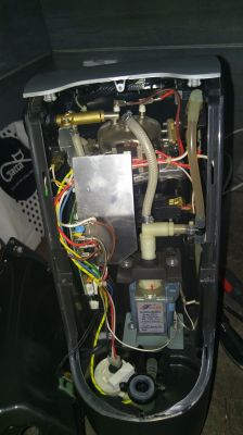

    Jak w temacie, dostałem ten ekspres od znajomego , nie był używany że 2-3 lata, zrobiłem jak zalecano na forum w podobnych przypadkach czyli sprawdzić przelot od strony głowicy ale nic to nie dało, drucik wchodzi na kilka cm, a dalej ekspres nie podaje wody na kapsułkę. Da się to naprawić czy raczej niewarta skórka za wyprawkę.

    Załącza się? Zaczyna pracować? Próbuję tą wodę przepchnąć przez wylewkę chociaż?

    Tak, włącza się, odpowietrzyłem go zgodnie z instrukcją, ale nie może chyba przetłoczyć wody do głowicy z kapsułką, woda wypływa na dolną tackę, tak samo się dzieje jak włączę czyszczenie, może jakiś elektrozawór jest zablokowany,

    Albo elektrozawór albo dysza na wylocie zaparzacza jest tak zakamieniona.
    Mozesz spróbować tak. Zbiornik napełnij ciepłą wodą( z 60-70 st.) z rozpuszczonym w niej kwaskiem cytrynowym ( ilość? im wiecej tym lepiej - mozesz nawet całą torebkę wsypać ) i włącz cykl odkamieniania.

    Ok, spróbuję tak zrobić ale myślę że to coś nie tak z zaworem bo ta dysza jest drożna - cienki drucik wchodzi od dołu bez problemu
    Niestety nic to nie daje, od razu wypływa na dolną tackę, a głowica jest sucha jak pieprz 😀
    Zdjąłem z tyłu obudowę i nie widać na pierwszy rzut oka żeby był jakoś bardzo zasyfiony, jest czysto, nie wiem który element to ten elektrozawór , może można go zdemontowano i wyczyścić?

    Tak jak pisałem dysza jest drożna, co do elektrozaworu to tak myślałem że to to tylko czy można go jakoś rozebrać i przeczyscić , słaby jestem z elektroniki, może jakiś serwis będzie chciał się temu przyjrzeć w granicach oplacalnosci

    Dziś jeszcze raz podjąłem próbę uruchomienia tego ekspresu, a nuż coś po wczorajszym próbach odkamienienia kwaskiem coś się zmieniło. Poruszalem jeszcze tym przewodem co idzie do elektrozaworu, postukalem w sam zawór też delikatnie i złożyłem całość. Nalałem trochę wody do zbiornika i nie mając za wiele nadziei uruchomiłem parzenie kawy i...... Suprice, ekspres działa bo zaczela lać się kawa z głowicy 😀😀😀😀😀, niezwłocznie zrobiłem porcję płyny do czyszczenia i uruchomiłem procedurę czyszczenia , poczekalem do końca, przepłukałem, wsadziłem kapsułkę i pije kawę 😆😆😁😁😀😀😃😃😂😂, w końcu. Tak że temat zamknięty, mam nadzieję.😊

    Cieszę sie ze wsztsrko się udało😁 dawka śmiertelna odkamieniacza czasem działa cuda.
    Miałem nadzieje ze puści. Z tej pozycji cieżko jest coś tak dokładnie wytłumaczyć....na tyle ile mozna da się pomóc. Jednak to zawsze odległość jest najgorsza Proszę teraz sobie regularnie korzystać z ekspresu. Regularnie go odkamieniać - właśnie takim roztworem. Proszę też pamiętać aby po kazdym odkamienieniu, przepuścić przez ekspres zbiornik czystej wody w celu wypłukania roztworu.

    Dzięki za pomoc, akurat mam dużo kwasku bo kilka kg 😀, więc dawkę zrobiłem dość mocarną , z pół szklanki na litr wody, może też to stukanie w zawór też coś tam zruszyło, pozdrawiam

    Bardzo możliwe. Odkamienianie czajnika czy ekspreu tylko kwaskiem cytrynowym. Odkamieniacze sprzedawane z potęzne kwoty, jakoby dedykowane do do danego modelu ekspresu - to właśnie głownie kwasek cytrynowy + malo znaczące dodatki.
