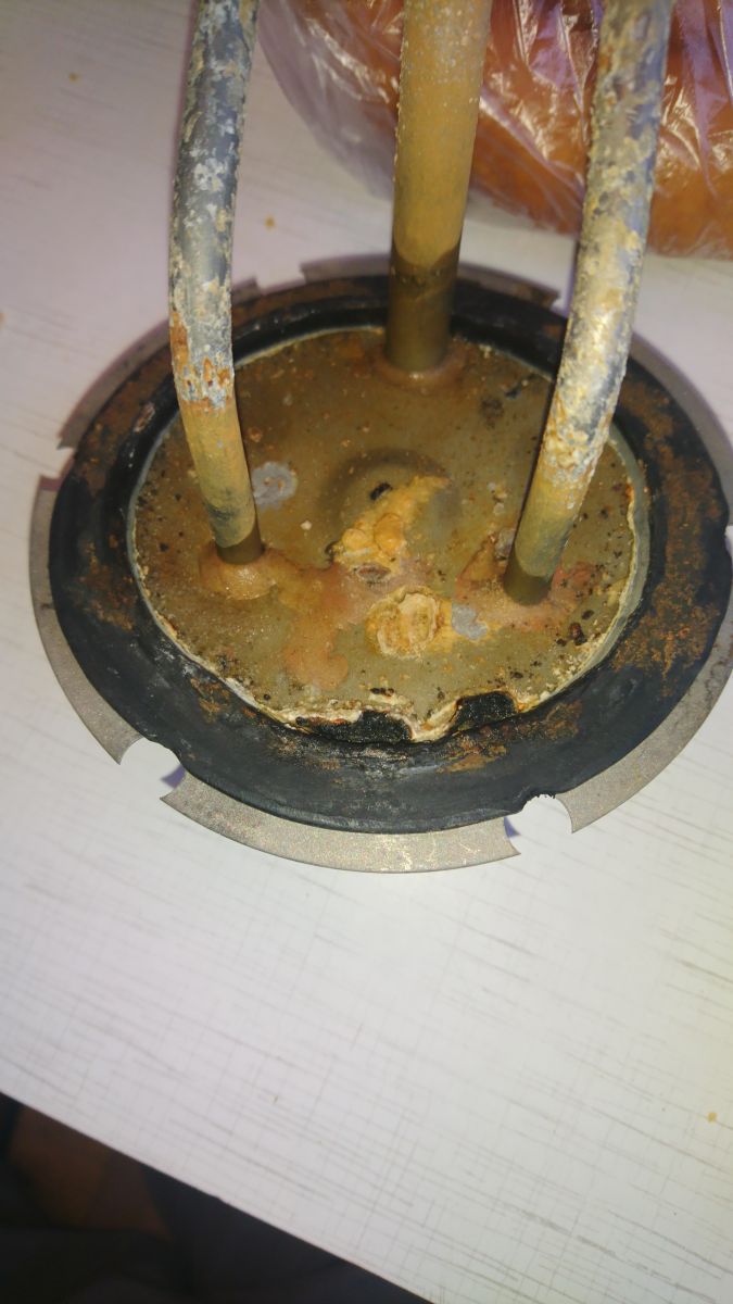

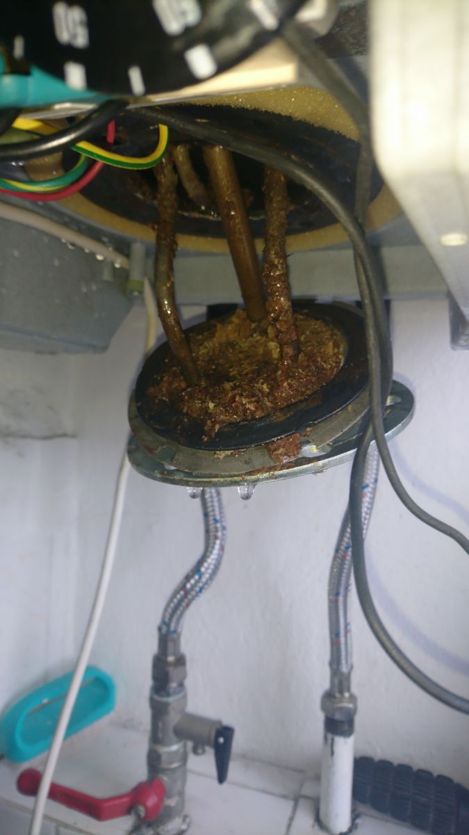

    No więc... Piszę ten post "na żywo" . Przy odkręcaniu tego talerza wyleciała woda, jak przewidział kolega wcześniej. Czyli rozumiem, że wszystko na tym etapie git. A grzałka i wnętrze wygląda jak na załączonym obrazku. Czyli dosłownie jakby okoliczne korniki zrobiły sobie tutaj magazyn. Potwierdza to tezę o grzałce?
    Zwarcie w bojlerze NIBE BIAWAR Viking E55 - jak naprawić? Zwarcie w bojlerze NIBE BIAWAR Viking E55 - jak naprawić? Zwarcie w bojlerze NIBE BIAWAR Viking E55 - jak naprawić? image3 Zwarcie w bojlerze NIBE BIAWAR Viking E55 - jak naprawić?
    A anoda jak najbardziej lubi kamień. Chyba, że moja jest wyjątkowa :)
    Jak wpakuje tam po dokładnym oczyszczeniu ten zestaw to będzie dobrze? Czy to nie takie proste?właściwie nic więcej tam nie ma.
    https://allegro.pl/oferta/grzalka-bojlera-biawar-viking-hit-1500w-uszczelk-9088048292
    Zdjęcia mało czytelne. Oczyść delikatnie grzałkę z kamienia i obejrzyj czy płaszcz jest pęknięty. Pęknięcie może być wyraźne lub prawie niedostrzegalne.
    szmycior napisał:
    Jak najbardziej szybko robi się gorący i po jakimś czasie strzela. Powiedzmy minuta, dwie. Dany płaszcz grzałki jest w stanie ot tak sobie pęknąć?
    Typowy objaw pęknięcia płaszcza. W bojlerze jeszcze mi się to nie zdarzyło ale w pralce tak.
    Płasz nie pęka "tak sobie" tylko im bardziej zarasta kamieniem, tym bardziej robi się gorący (znacznie powyżej 100°C) Kiedyś mniejszy lub większy fragment kamienia odpada i woda styka się z rozgrzanym do kilkuset stopni metalem.
    Kilka takich cykli i płaszcz pęka w najsłabszym miejscu.
    Po jakim czasie strzeli bezpiecznik, zależy od tego czy pęknięcie płaszcza nastąpiło bliżej końca grzałki połączonego z przewodem L czy z przewodem N.

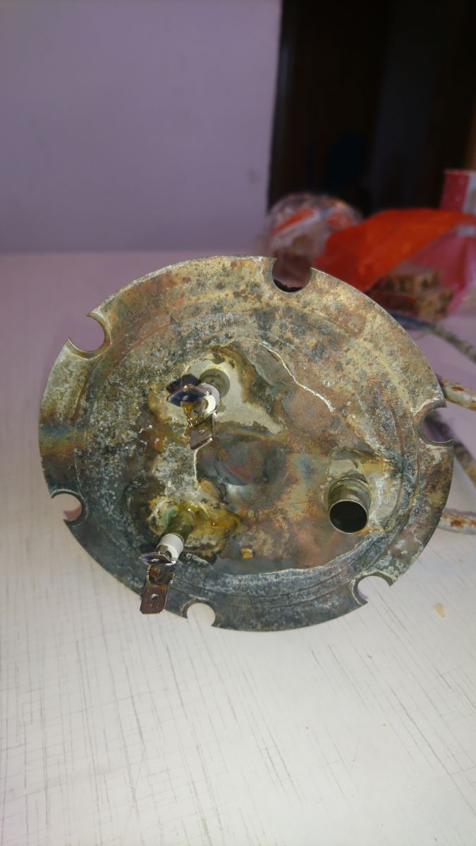

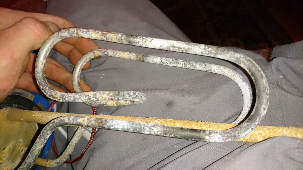

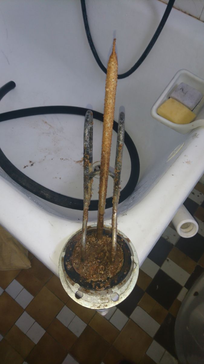

    Rozumiem, że żyć z tym się nie da. Pytanie czy da się naprawić?
    Grzałka wygląda tak.
    Znalazłeś pęknięcie na grzałce czy nie? Naprawa polega na wymianie grzałki.

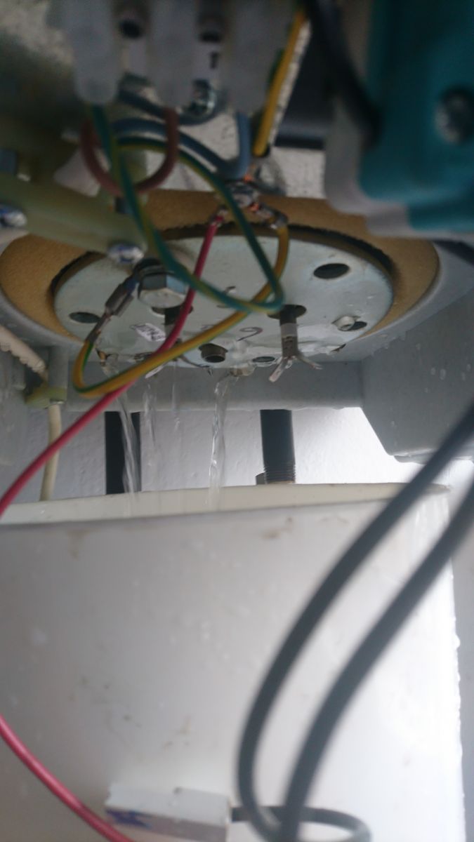

    Niepokoją mnie nacieki na dolnej stronie talerza grzałki i na uszczelce, wygląda tak jakby był wyciek. Nigdy ci nie kapało z bojlera?

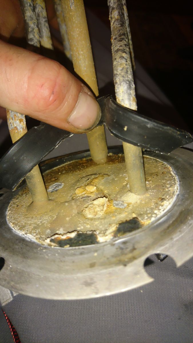

    Na samej grzałce żadnych widocznych pęknięć. Osad, odrobina rdzy i przepalenie. Za to ta warstwa od wewnętrznej strony jest w słabym stanie. Zwarcie w bojlerze NIBE BIAWAR Viking E55 - jak naprawić? Pęcherze, małe wżery i chyba przepalenie przy samej uszczelce. Zwarcie w bojlerze NIBE BIAWAR Viking E55 - jak naprawić?
    No nie. Nie było nigdy żadnych problemów. Stąd też właściwie nie dziwne, że w końcu jakiś jest. Ale też nie wiem jak długo to się tak na prawdę działo.

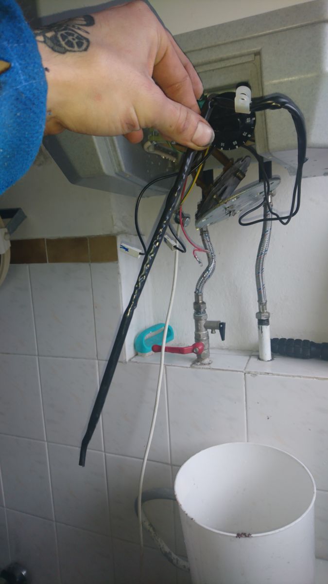

    Wymieniłem grzałkę i póki co jest ok. Mam wrazenie, że trochę dłużej grzeje się woda ale może mi się wydaje. Zamykam temat. Dziękuję.
