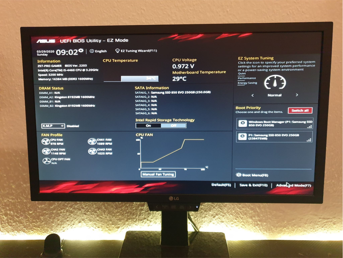

    Witam wszystkich mam dziwny problem mianowicie mam dwa dyski:
    1. SSD Samsung 850 EVO 250GB - Na tym jest system
    2. HDD Seagate Baraccuda 500GB - Na tym pliki zdjęcia muzyka itp.

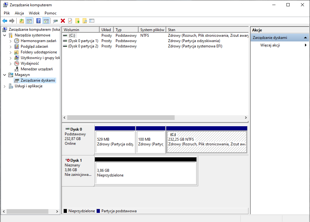

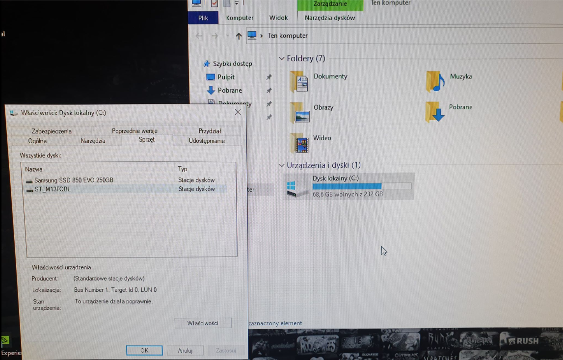

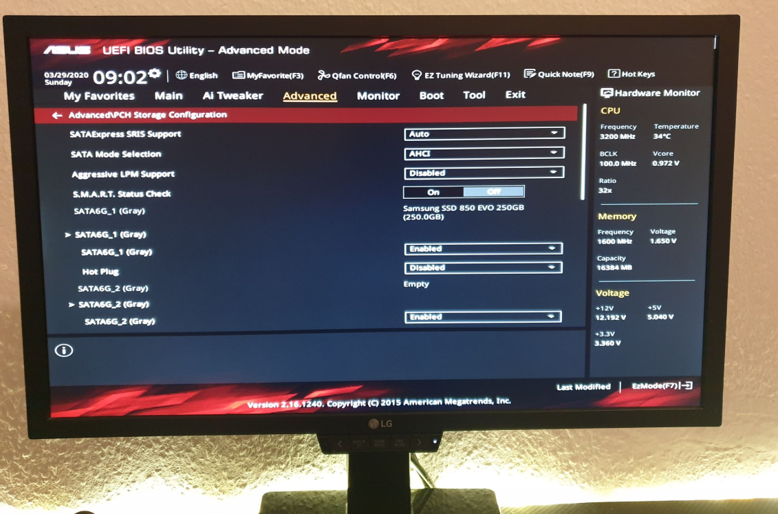

    Problem polega na tym, że przeniosłem pliki na HDD (była to partycja D) i odłączyłem dysk wyciągając go z komputera następnie sformatowałem dysk SSD wgrałem z powrotem win10 podłączyłem HDD było go słychać że pracuje i w mój komputer jest tylko dysk SSD tego HDD nie pokazuje
    Po ponownym podłączeniu dysku HDD nie widzi go bios? Po ponownym podłączeniu dysku HDD nie widzi go bios?
    co mnie zdziwiło że w biosie też go nie widzi a w/w obrazku go pokazuję co mogę zrobić aby to jakoś naprawić? dziękuję za odpowiedzi
  • #2 18568813
    safbot1st
    Posty: 21951
    Pomógł: 2719
    Ocena: 1583

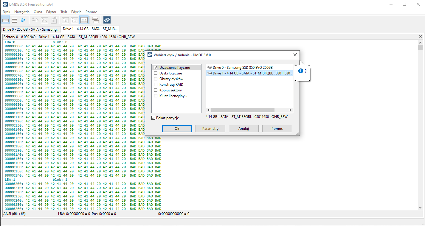

    Od włączonego komputera odłączyłeś?
    Pokaż jak widać dysk w DMDE po wybraniu HDD jako urządzenie fizyczne.

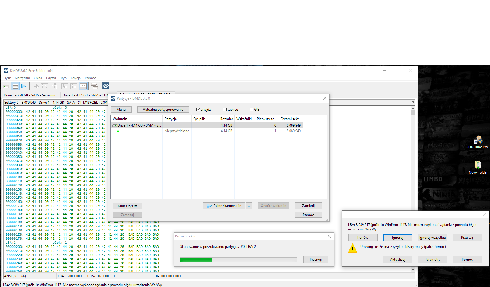

    Patrząc na to jak jest wykrywany nośnik (niezainicjalizowane 3,86GB) to problemem będzie najprawdopodobniej oprogramowanie wewnętrzne dysku.

    safbot1st napisał:
    najpierw wyłączyłem komputer i dopiero wtedy odpiąłem dysk
    co do programu chodzi o to? :
    zależny mi na danych tam zapisanych czy jest możliwość ich odzyskania?

    Zapewne jest, ale nie w warunkach domowych. Kolega @Łukasz_W ma zapewne rację.

    Nikt w ciemno ci nie odpowie czy się da czy nie. Prawdopodobnie tak.
    Nie podałeś nawet dokładnego modelu dysku, ale zgaduję, że chodzi o serię ST500DM002.

    Jeżeli chcesz odzyskać dostęp do danych za pomocą solucji dla czarnej serii 7200.11 to zapomnij.
    Możesz się co najwyżej podpiąć i zobaczyć log. Podejrzewam jednak, że terminal będzie zablokowany.
    "Produkt łatwy w obsłudze" - samo podłączenie przewodu to jedno, natomiast prawidłowa diagnoza usterki oraz naprawa to zupełnie inna rzecz.
    Samodzielne naprawy nowych serii Seagate'a mocno utrudniają późniejszy odzysk danych.

    Przy tak wykrywanym dysku rozwiązanie problemu może wymagać wymiany bloku głowic. Żeby zadecydować, jakie kroki nalezy podjąc, konieczna jest diagnostyka przyczyny usterki. Postępowanie zgodnie z łatwą do znalezienia instrukcją w tym przypadku może jedynie zaszkodzić - objaw jest zupełnie iny, niż ten, dla którego została napisana instrukcja, a i architektura oprogramowania układowego zdążyła się pozmieniać.
