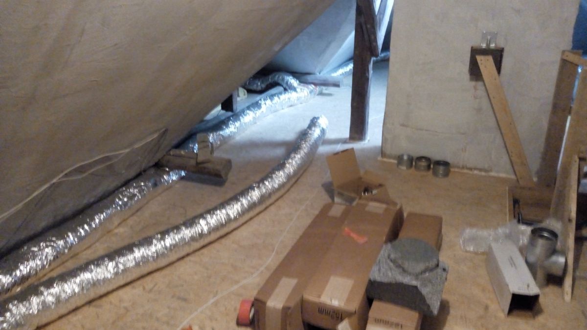

    Ostatnio zrobiłem rekuperator rura w rurze wysłał bym link do filmu ale mnie blokuja, poszukajcie na YouTube konta "kontobartka"
    jestem zszokowany, bo przy tak prostej konstrukcji uzyskałem 86% sprawności
    i przy koszcie 1000zl, a nie jak rozwiązania na rynku za 7 czy więcej tysiecy. Rekuperator domowej roboty, wymiana powietrza, rura w rurze, ogrzewania
    Oczywiście jeszcze mnie czeka konstrukcja, aby to wszystko było ustawione pod kątem
    Oraz odprowadzenie ewentualnych skropli
    rury które użyłem to 125 in 160mm,
    całość ma długość 10m, i może dołożę kolejne 10 w najbliższym czasie ale na razie mi wystarczy

    Hej, jak reku się sprawdza po latach? Dziś obliczyłem, że kanał fi 160mm o długości 7m ma taką samą powierzchnie wymiany co przeciętny wymiennik Recair.
  • #4 21241420
    kontobartka1
    Poziom 6  
    Posty: 3
    Ocena: 2
    U mnie całą robotę robi wymiennik gruntowy, który wstępnie chłodzi lub podgrzewa powietrze, żadnego skraplania nie widać, wszystko działa jak należy :)
