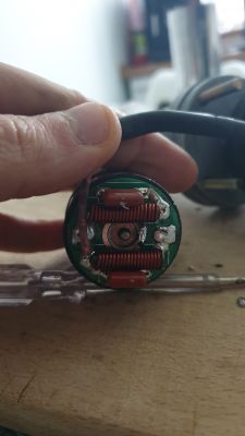

    Mam problem jak w temacie. Brama otwierana za pomocą zestawu Elektrobim z silnikami etm-01. Ostatniego czasu zaczął się problem z 1 słownikiem tzn. jak jest zimno to silownik startuje ale po chwili się zatrzymuje. I można tak w kółko. Problem nie występuje przy temperaturze zewnętrznej powyżej 15 stopni.
    Poczyniłem więc działania:
    1. Zamieniłem siłowniki miejscami aby zobaczyć czy uszkodzonie jest w centrali czy w silownik. Po przecięciu nie ma efektu czyli centrala odpada.
    2. Rozebrałem na części 1 silownik i nasmarowalem co się da. Chodzi lekko nic nie zacina. Brak poprawy.
    3. Podczas oględzin silnika cos gruchalo w środku. Wypadło ze środka cos ala kawałek szczotki tylko ze o dziwnym kształcie jakby kawałek łuku okręgu.
    4. Załatwiłem nowy silnik typ 555 o podobnych parametrach jak oryginał przerzuciłem reduktor ze starego silnika do nowego, przelutowalem tylna płytkę. Efekt taki sam. Dziala na początku po czym staje.
    I teraz się zastanawiam gdzie leży przyczyna. Czy winny może być przewód zasilający? Lub tylna płytka?. Ta tylna płytka to są jakieś filtry?. W zasadzie to prąd płynie przez te elementy dopiero potem idzie na silnik.
    Czy macie jakiś pomysł?. Dzieki. ETM-01 zatrzymuje się w zimnie - co może być przyczyną?

    Witam. Może źle się wyraziłem.
    Wejście 1 -> Silownik 1 ( nie dziala)
    Wejście 2 -> Silownik 2 (dziala)
    Zamiana kanałów
    Wejście 1 -> Silownik 2 ( dziala)
    Wejście 2 -> Silownik 1 ( nie dziala)
    Stad wnioskuje ze to nie problem centrali
    Dodatkowo wydaje mi się, że problem występuje przy zmianie prędkości.
    Tzn.
    Centrala podaje niższe napięcie na bieg rozruchowy siłownia po czym podaje wyższe napięcie na bieg szybki i dochodzi do zatrzymania jakby dostawała informacje o przeciążeniu.

    temat rozwiazalem.
    Silownik zaczal dzialać. Problemem okazal sie sam silnik.
    Mial byc o podobnych parametrach.... No właśnie i tutaj się zaczyna problem.
    Nowy silnik po prostu potrzebuje (pobiera) wiecej prądu do pracy. Po znacznym podwyższeniu poziomu przeciążenia na centrali silownik zaczal normalnie pracować.
