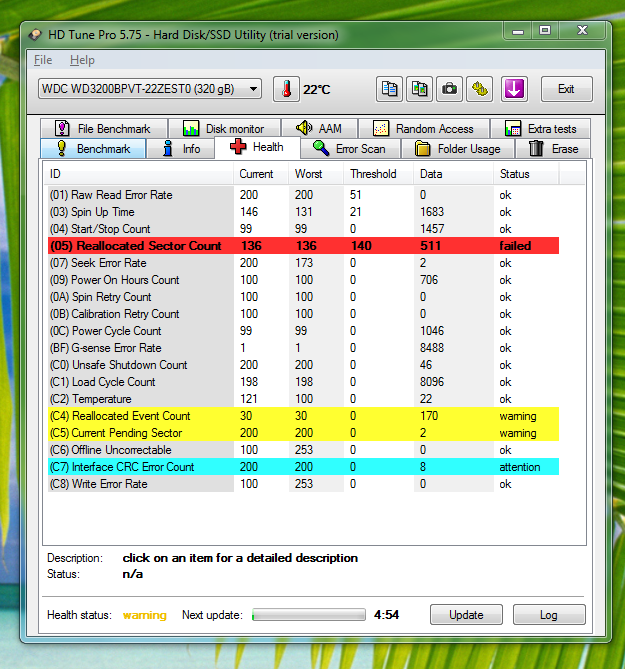

    SGdata
    Posty: 666
    Pomógł: 125
    Ocena: 181
    Nie wstawiłeś pełnego SMART, ale już po tym fragmencie widać, że to dawno na złom powinno trafić.

    SGdata
    Posty: 666
    Pomógł: 125
    Ocena: 181
    Dalej nie. Wyżej.Parametr 01

    #5 18575445
    safbot1st
    Posty: 21951
    Pomógł: 2719
    Ocena: 1584
    mjd2018 napisał:
    A i czy te relokowane sektory mogły powstać od tego, że dyskiem przez przypadek przy wyciąganiu uderzyłem w obudowę?
    Przy wyłączonym dysku - nie.
    I tak licznik niedopuszczalnych wstrząsów (przy włączonym dysku) (BF) zanotował 8488 uderzeń.
    Czy zamieścisz pełny SMART? Dysk na system i tak już się nie nadaje...

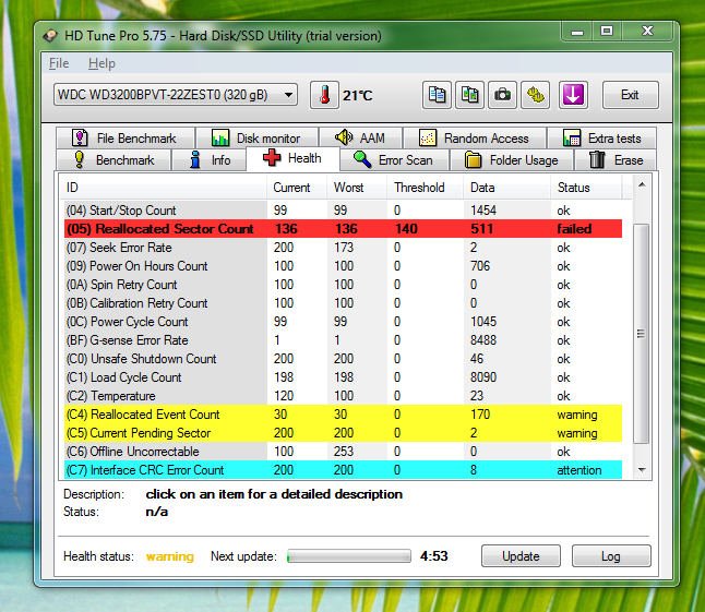

    safbot1st
    Posty: 21951
    Pomógł: 2719
    Ocena: 1584
    Dysk wymaga zerowania i remapu. Najpierw zabezpiecz dane z niego.
    Na system się raczej nie nada, ale oprócz (05) nie ma np. błędów odczytu i zapisu.
    Więcej można powiedzieć jak zamieścisz wynik skanu MHDD:
    https://www.elektroda.pl/rtvforum/topic868490.html#4147863
