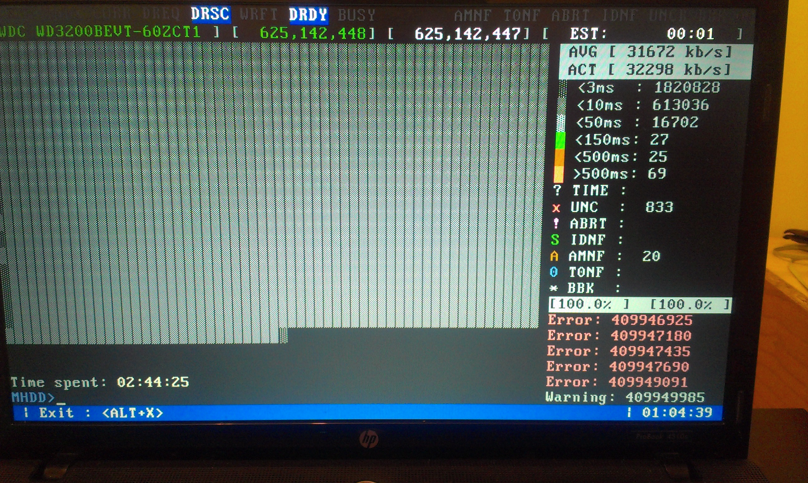

    Po zerowaniu/remap, musisz bezwzględnie zrobić skan w MHDD lub Victorii, bo dysk ma problemy z powierzchnią (parametr 01)
    Ten parametr w sprawnym dysku WDC powinien być równy, lub nieznacznie wyższy od "zera"
    Ocenisz/ocenimy, ile sektorów "wolnych" ten dysk posiada.
    Istnieje jednak szansa, że dysk będzie nadal dobrze działał po ww. operacjach.:)

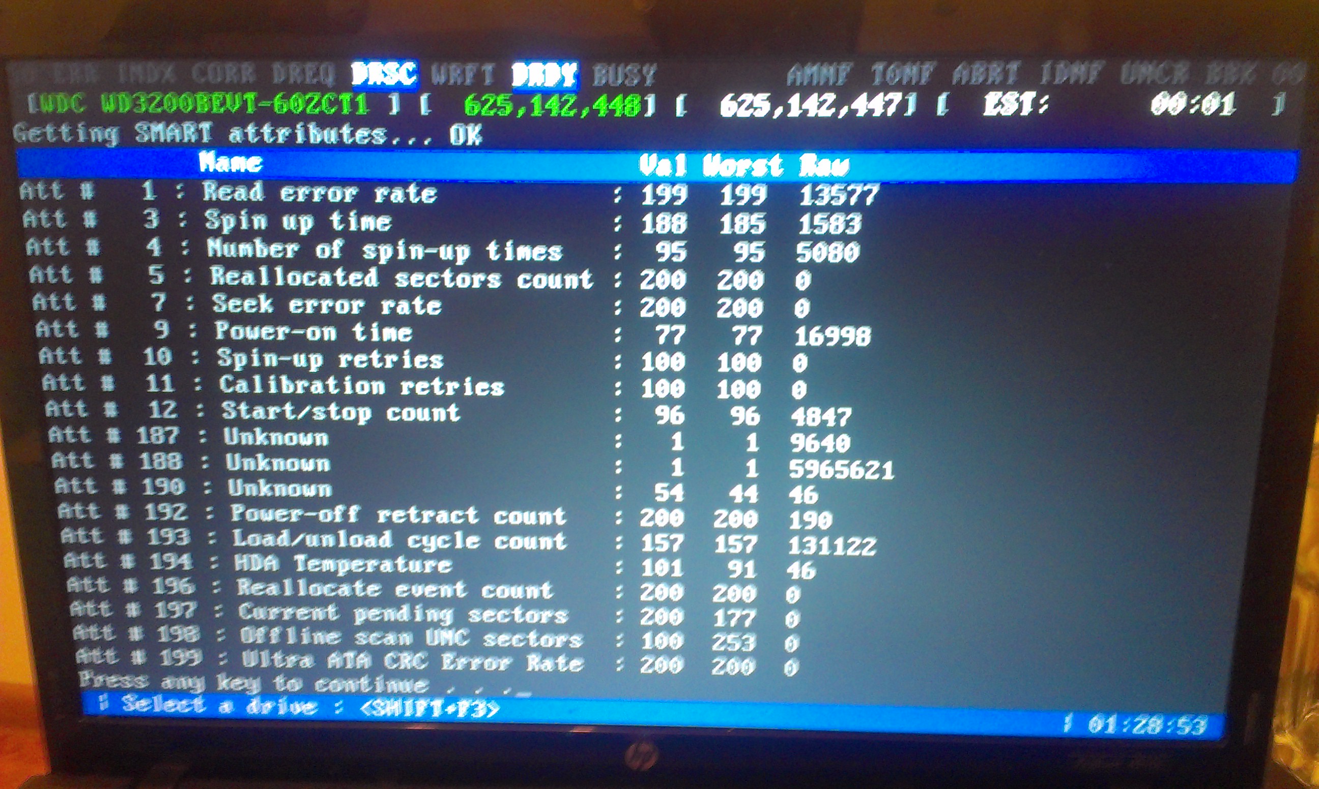

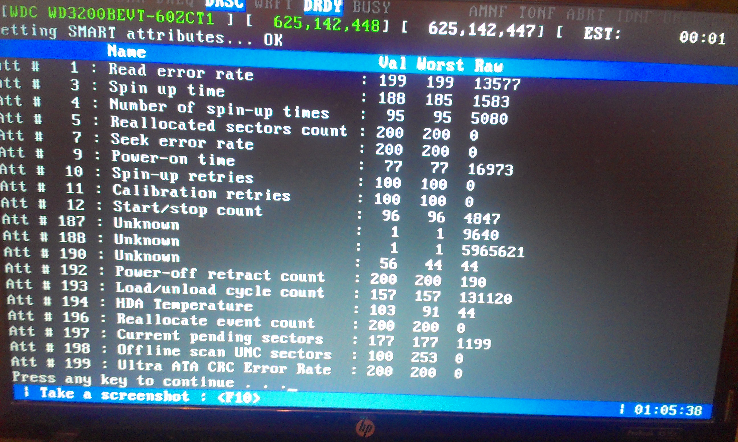

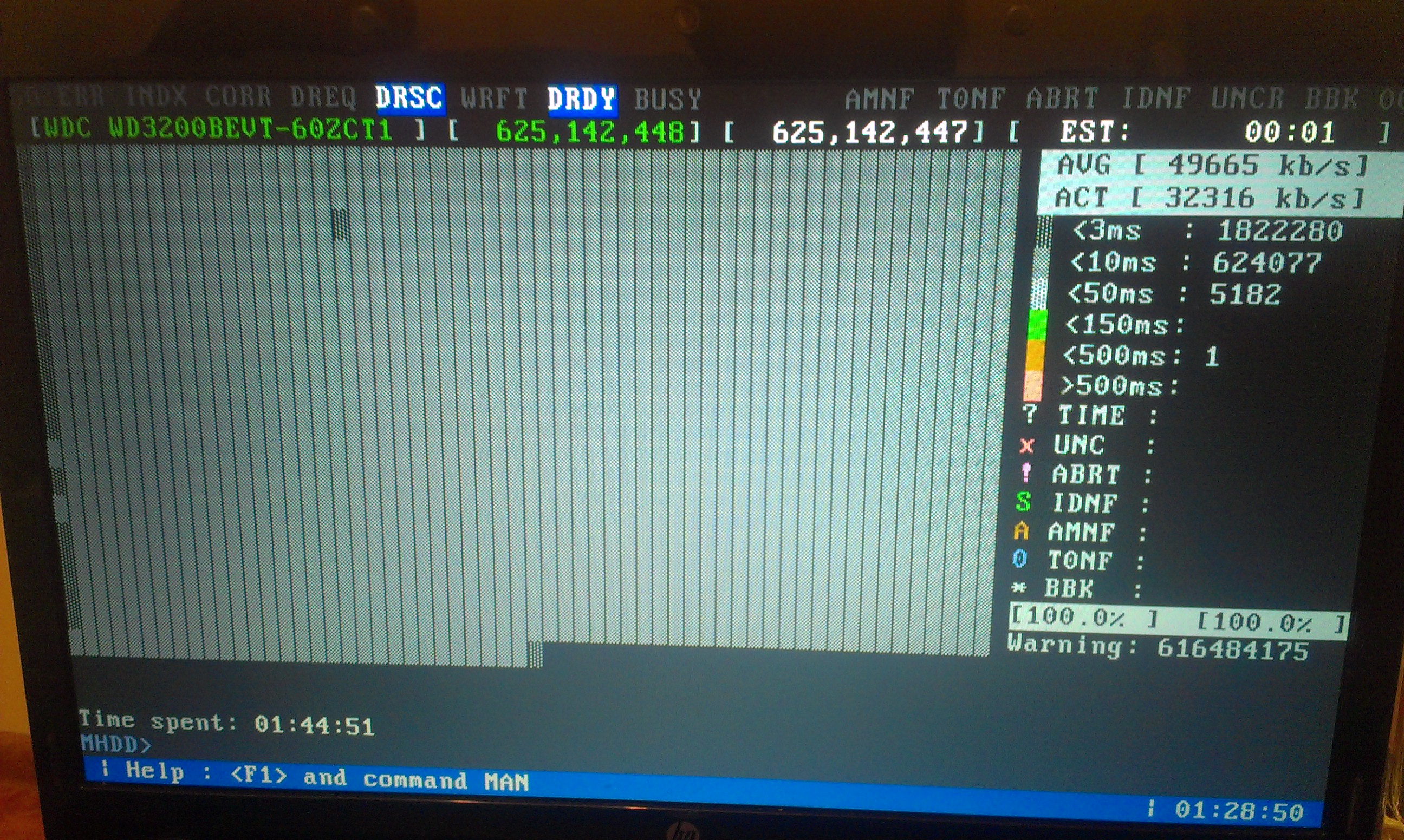

    Zrobiłem zgodnie z zaleceniami, to znaczy zerowanie i remap. Wygląda na to, że wszystko jest okej, ale że się nie znam to wrzucam skany z MHDD.
    Przed całą akcją...
    WesternDigital ScorpioBlue320 - Czy dysk jest do uratowania? Crystal Disk: nieokreślony WesternDigital ScorpioBlue320 - Czy dysk jest do uratowania? Crystal Disk: nieokreślony
    ...i po

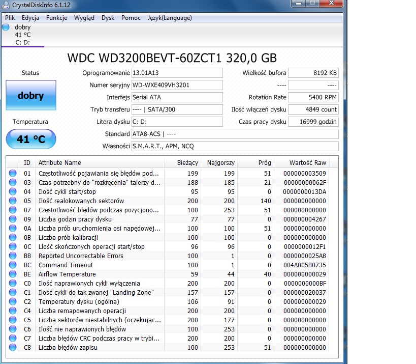

    + info z CrystalDisk
    Można teraz ufać temu twardzielowi czy raczej drżeć o jego przyszłość?

    Ocena: 8242
    Warto za jakiś czas sprawdzić jego SMART oraz zrobić mu test powierzchni. Żadnemu dyskowi nie warto ufać, nawet nowemu i najlepszemu - kopie bezpieczeństwa ważnych danych powinno się robić zawsze.
    Dokładnie tak, zwłaszcza, że ten WDC ma ewidentnie problemy albo z głowicami, albo z powierzchnią (parametr 01). Jest bardzo wysoki, gdzie dla tych dysków (tak jak i Samsunga) dopuszczalna wartość tego parametru to bodajże tylko 2 (powinna być na "zero").
    https://www.elektroda.pl/rtvforum/topic1467175.html
    Atrybut ID 01 ( 01 )
    Raw Read Error Rate
    Atrybut ten zależy od ilości błędów odczytu i stanu powierzchni dysku, wskazuje na częstość sprzętowych błędów odczytu, które wystąpiły podczas odczytu danych z powierzchni dysku. Wysokie wartości wskazują na problem z powierzchnią dysku lub głowicami odczytu/zapisu.
    Krytyczny: Tak (Im niższa wartość tym lepiej)
