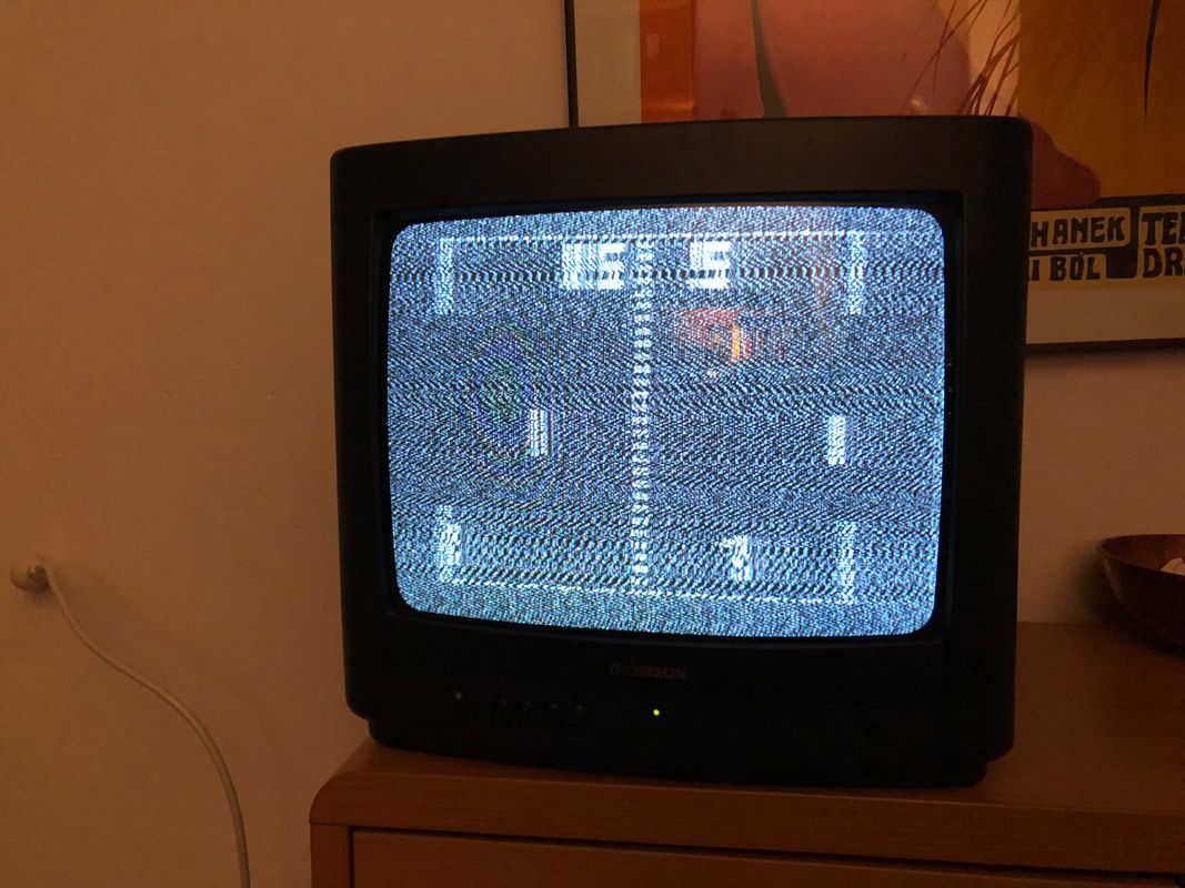

    Po tej przerwie przestała współpracować... generalnie procesor działa jest dźwięk można zagrać ale ustawienie obrazu na przewodzie antenowym jest dosyć kłopotliwe, w trybie auto nie znajduje obrazu, w trybie ręcznym można złapać bardzo słaby obraz (dołączone zdjęcia z crt i lcd z tunerem).
    Ameprod TVG-10 - brak obrazu po przeróbce na AV, działa tylko na CRT Ameprod TVG-10 - brak obrazu po przeróbce na AV, działa tylko na CRT

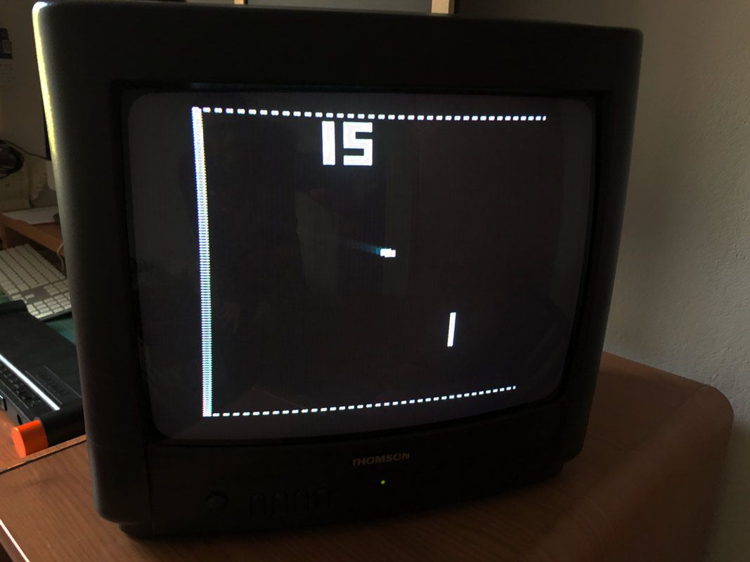

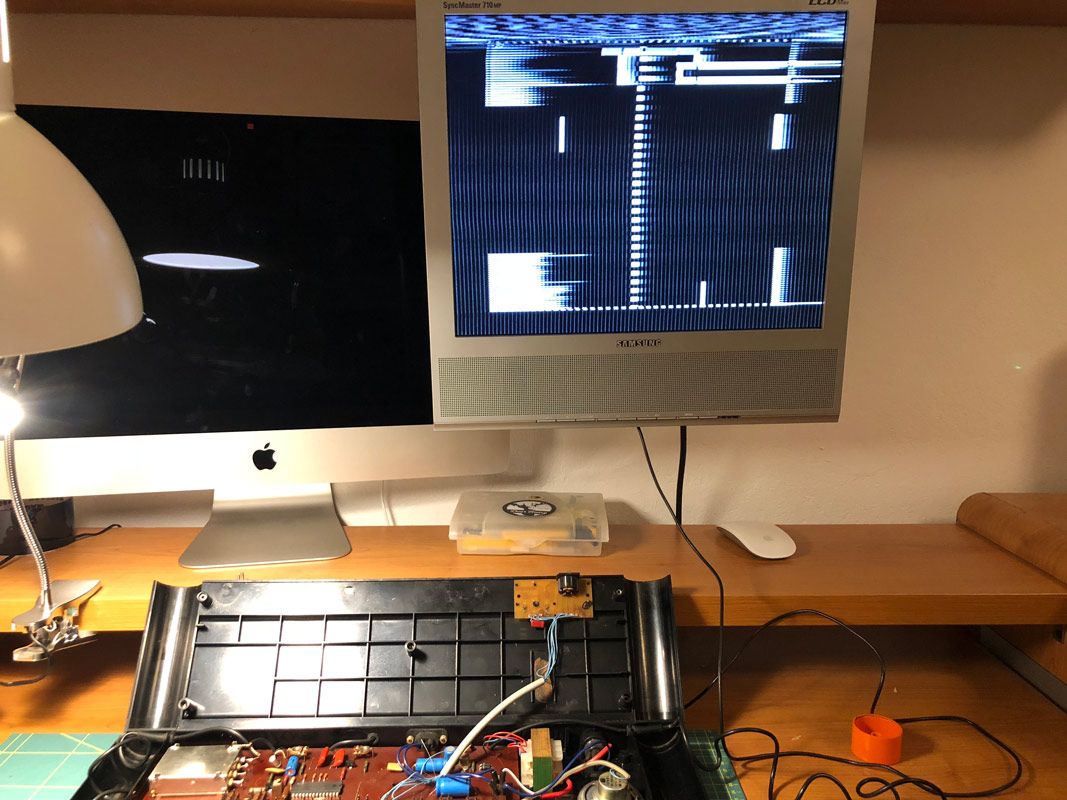

    Po przerobieniu działa w trybie AV, ale tylko na jednym odbiorniku -
    ( stary mały CRT Thomson ) sprawdzałem jeszcze na 3 innych telewizorach i projektorze i brak obrazu.

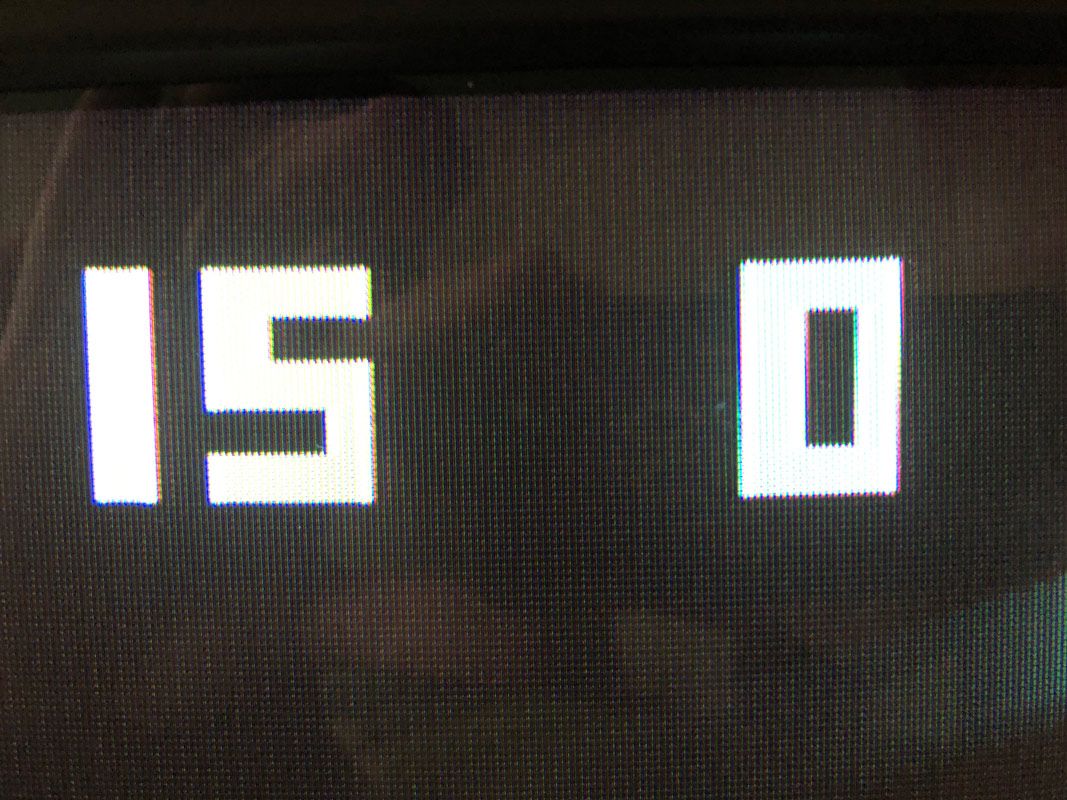

    Jak się dobrze przyjrzeć to i tu coś z obrazem do końca dobrze nie jest ( cyfry wyników są z jednej strony chudsze)

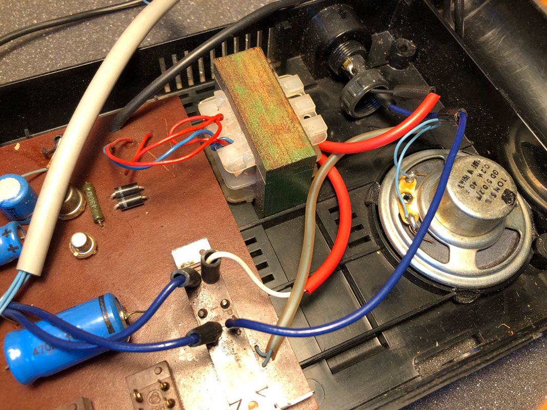

    ...mmh o tym nie pomyślałem, rozumiem że chodzi o to

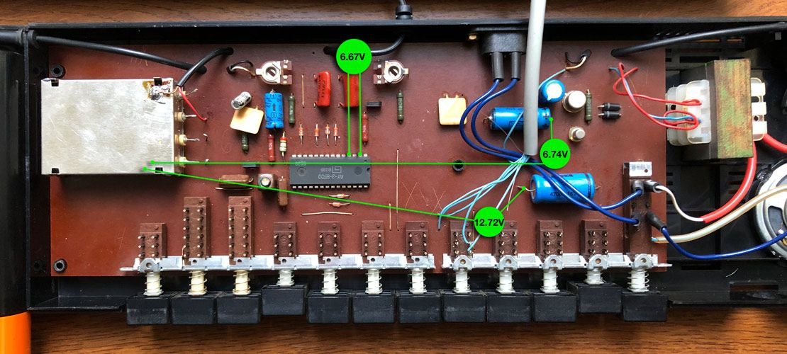

    Pomierzyłem, z manuala do procesora wynikało że napięcie powinno wynosić między 6-7V (między 2 a 4 pinem) i miej więcej tyle jest.
    nie znalazłem w necie żadnego schematu dotyczącego ameprod'a żeby wiedzieć jakie powinny być wartości.

    Prawidłowe napięcie jest 6,8V

    Zmierzyłem jeszcze raz jest dokładnie 6,66V.... czyli coś do wymiany jakieś sugestie?
