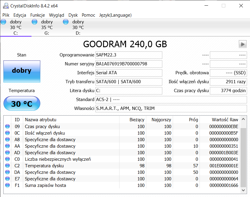

    Zamieść 3cią zakładkę CPU-Z.
    Zamieść SMART z CrystalDiskInfo.

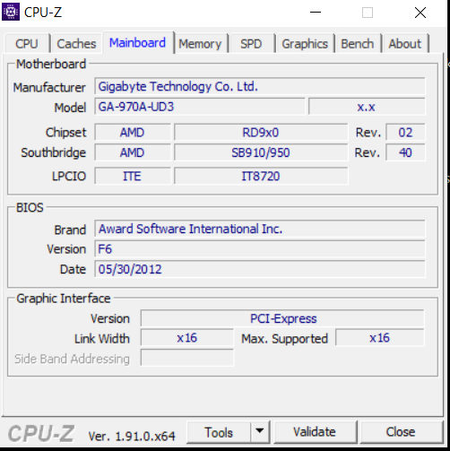

  • #7 18578212
    lucas688
    Poziom 7  
    Posty: 31
    Ocena: 4
    zrzuty CPU-Z i Crystal Windows 10 staruje za drugim razem Windows 10 staruje za drugim razem
  • #8 18578622
    safbot1st
    Posty: 21951
    Pomógł: 2719
    Ocena: 1584
    Podałeś specyfikację bez dysków, tymczasem masz OS na SSD i screen z CDI jest bezużyteczny. Jest też ucięty na górze. :D
    Podaj REV płyty z jej PCB. BIOS nieaktualny.
    Po sprawdzeniu REV (jest 1.0, 1.1, 1.2 i 3.0) zaktualizuj BIOS. Tylko nie flashuj Bety! ;)
