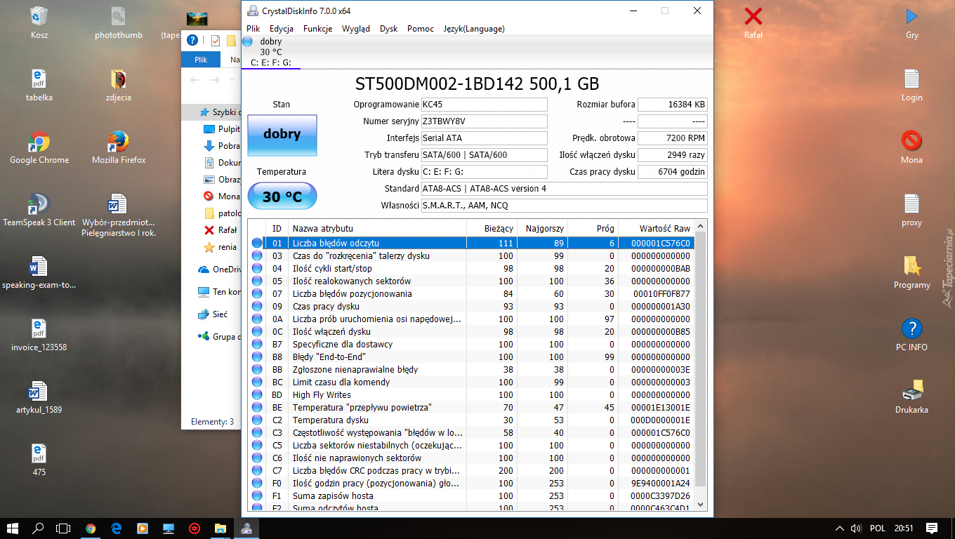

    Witam, mam problem poniekąd opisany w temacie. Mianowicie po włączeniu komputera pojawia się logo płyty głównej i to by było na tyle. Później jest tylko podświetlony czarny ekran i tak bez reakcji. Aby włączył się komputer jak powinien pomaga zawsze restart, chodź ostatni czasy po restarcie też pojawia się czarny ekran ale za mniej niż minutę system się odpala.
    Czy miał ktoś tak podobnie? Dodam, że problem zaczął się po wgraniu WN10 , na siódemce śmigał aż miło. Może coś w biosie trzeba zmienić?
    Dzięki za każdą odpowiedź. Pozdrawiam!
    A do konfiguracji BIOSu mozesz wejść?
    Sugeruję SMART dysków pokazać.

    Jeśli nie jesteś pewien jak wejść do biosu to zresetuj komputer i przeleć palcem po wszystkich F-ach i delete. Zawsze działa :)
    Pobierz z tej strony program MHDD http://hddguru.com/software/2005.10.02-MHDD/ wypal go na płycie CD i przeskanuj dysk. Instrukcja po Polsku: http://hddguru.com/software/2005.10.02-MHDD/ .
    Możesz użyć również programu systemowego. Instrukcja jak sprawdzić dysk przez Windows: https://support.microsoft.com/pl-pl/help/2641432/check-your-hard-disk-for-errors-in-windows-7

    Problem z biosem rozwiązany, system nie wykazał, żadnych błędów. Spróbuję teraz jakimś programem.

    Dalej nie rozwiązany problem, w HDD life i HDDTuner nic nie wyszło nie podejrzanego, ale dziwi mnie to, że po około 5/6 min pracy bezczynności komputer się wyłącza. I później wystarcz że kliknę PPM. W ustawieniach mam wyłączoną hibernację i automatyczne wyłączanie dysku.
