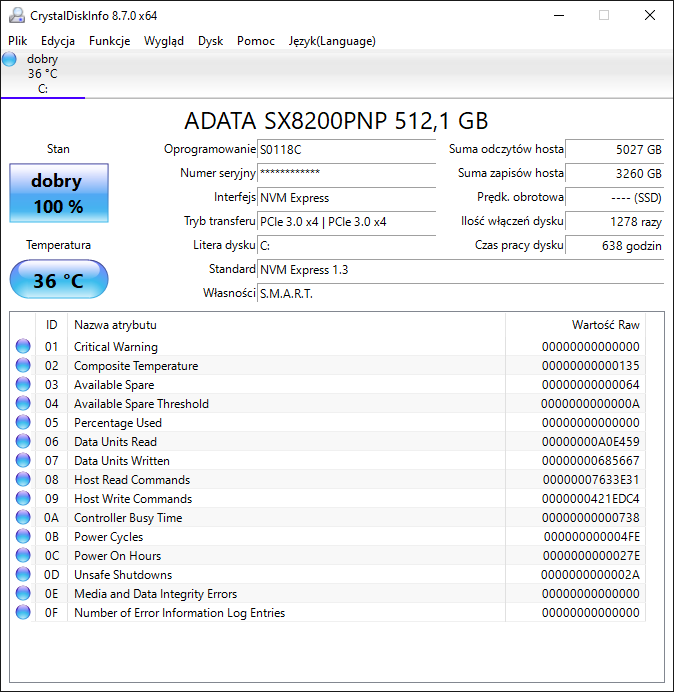

    Problem polega na tym, że często wysypuje mi się system Windows 10. Wczoraj chciałem odpalić kalkulator i nie udało się Uruchomiłem ponownie system i już nie odpalił. Próba naprawy systemu i ponowne uruchomienie kompa i tak cały czas.
    Sprawdzony RAM zero błędów tak samo dysk twardy bez błędów.
    Od jakiegoś czasu zamula mi przeglądarkę zdjęć przy przeglądaniu zdjęć. Zawiesza aplikację.
    Proszę o poradę co to może być?

    Pokaż smart dysku SSD z CDI

    Dobrze byłoby tak samo spr. smart dysku i przeskanowac go programem Victoria albo MHDD... Jeżeli masz takie akcje, że systematycznie wywala Ci system to najszybciej obstawiałbym dysk, albo ew. problem faktycznie z aktualizacjami, chociaż ja też mam 10, aktualizuję go na bieząco i robię backup żeby w razie czego móc łatwo odtworzyć stan pierwotny i nie mam problemów, ale wiadomo - komp kompowi nie równy i jest możliwość że na jednym problemu nie bedzie a na drugim padnie.

    Objawy podobne do tych z niesprawnego dysku. SX8200 awaryjne. Dobrze by było sprawdzić na innym, skoro na czystym systemie to samo.
    Czym aktualizujesz sterowniki?

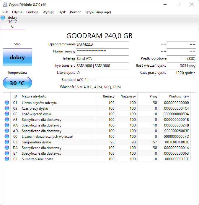

    Dysk M.2 Adata wymontowany zamontowany SSD GOODRAM
    Co jest powodem problemów z systemem Windows 10?
    Będę testował na tym dysku zobaczymy Dam znać

    A czy jest możliwość sprawdzenia w warunkach domowych czy faktycznie uszkodzony jest dysk SSD M.2 ? Chcę być pewny przed wysłaniem go do naprawy gwarancyjnej

    Pobierz Adata toolbox, tam możesz przeskanować dysk.
    Najlepszym sposobem będzie sprawdzenie działania na innym dysku.
    Plextor M9PeGN na przykład.
    Ok dzięki. PC od wczoraj pracuje na innym dysku SSD jak na razie ok :-) okaże się w najbliższym czasie Dam znać czy to był dysk.
    A jak na razie dziękuję wszystkim za pomoc i poświęcony czas :-)
