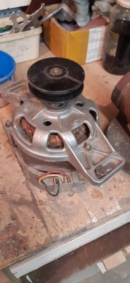

    Witam, dostałem silnik nie wiem czy jest od pralki czy od czego innego.Prosze o pomoc jak go uruchomić.Dzięki

    Jakąś naklejkę /tabliczkę znamionową posiada?

    Tabliczki nie ma żadnej kompletnie nic

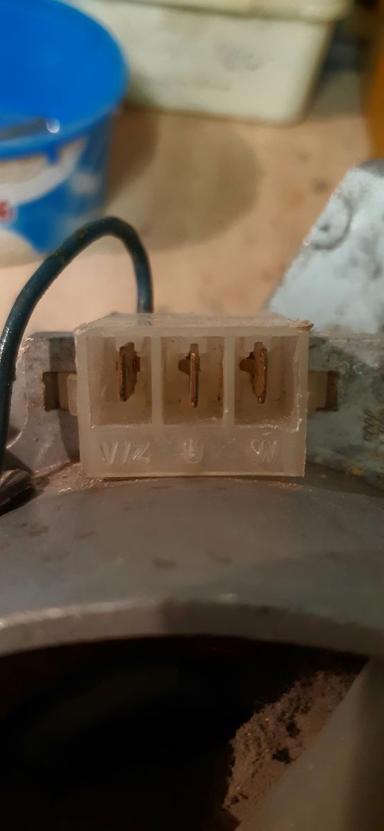

    Sprawdziłem przewody i
    V/Z to niebieski
    U żółty
    W czerwony
    Proszę o podpowiedź które kable podłączyć tak aby spr. czy działa silnik
    Czy ten schemat który jest link do niego tyczy sie mojego silnika wystarczy zmieżyć uzwojenie.
    Zmierzyłem oporność zakres miernika 200 ohm i tak:
    biały czerwony 52 ohm
    biały niebieski20 ohm
    niebieski czerwony 33 ohm
    - i teraz pod które styki podłączyć tak aby ruszył bez kondensatora na razie go nie mam dlatego mu pomoge wystartować jak będzie dobry oczywiście

    Zierzyłem oporność
    Wynikałoby z twoich pomiarów że niebieski i biały to uzwojenie pracy
    podpinasz tam zasilanie a dodatkowo do niebieski czerwony podpinasz kondensator 7,5 micro pozdrawiam

    Witam .
    Myślę że jednak tak ;
    biały -niebieski (zasilanie 230 V)
    czerwony w szereg z kondensatorem do białego.

    Stemplowski napisał:
    Najpierw złapie go w imadło i podłączę tylko sieć i popchnę go jak ruszy to kupię kondensator.
    Popchnięcie wirnika Ci nic nie da. Musisz na oś wirnika nawinąć ok.1m sznurka i po włączeniu napięcia za niego pociągnąć, wprawiając wirnik w ruch.
  • #9 18582246
    Stemplowski
    Posty: 60
    Silnik po lekkim pchnięciu pracuje.Po obróceniu wtyczki są prawe i lewe obroty.Dokupie kondensator 4,7 uf i będzie śmigał aż miło.Dziękuje wszystkim za pomoc.

    Witam !
    "Po obróceniu wtyczki są prawe i lewe obroty." To tak nie działa !
    Jeśli ze silnika wychodzą tylko trzy przewody i są dwa różne uzwojenia :
    biały niebieski - 20 omów
    niebieski czerwony - 33 omy
    w tym wypadku nie ma możliwości zmiany kierunku obrotów.

    To oczywiste w przypadku trzech przewodów,lecz wyjątkiem są przykładowo silniki napędów bram ,silnik trzy przewodowy ,w którym jest możliwość zmiany kierunku pracy silnika z racji jednakowych uzwojeń.
    Ten silnik potrzebuje kondensatora 7,5µF / 400V
