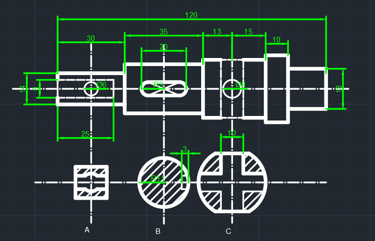

    witam,
    Rysunek techniczny wałka, półwidok, półprzekrój.
    mam to przedstwić w rzucie w przodu oraz 3 przekroje.
    załączam to co zrobiłem w autocadzie.
    do poprawy mam:
    - oznaczenie elementu płaskiego- wpust, myślę, że oznacza się przez 2 przecinające się kreski, ale widocznie coś jest nie tak
    - przekrój C - myślę, że chodzi o to, że od góry M10 to jest gwint przelotowy- mam rację? jeśli tak to jak go oznaczyć na przekroju??
    Z góry dziękują za pomoc
    Rysujesz osie tych dwóch półokręgów kończących rowek pod wpust. Wymiarujesz ich promienie i rozstaw ich środków.
    Jak narysowac przekrój gwintu wewnętrznego? Grube linie wewnetrzne to średnica rdzenia śruby ok. 0,8 x M10. Cienkie linie (dorysuj) to średnica zewnętrzma M10 czyli tu wymiarujesz te M10 a nie wewnątrz otworu. Moze to nie jasne?
